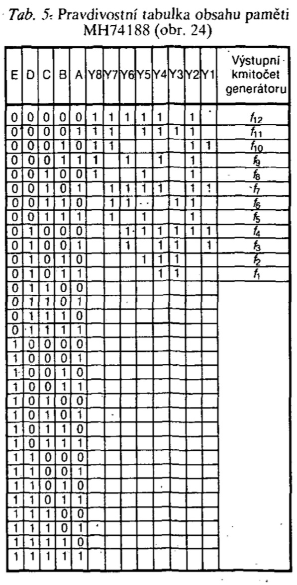

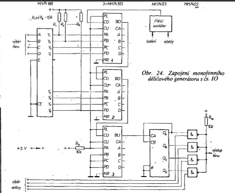

Narazil jsem na svůj před léty dělaný pokus: na universální desce zadrátovanou děličku s PROM MH74188 a 3 čítači MH74193. Funguje to, akorát nemůžu najít AR, v kterém bylo schema a obsah PROM.
V mých "databázích" a na netu jsem našel jen něco podobného v ARA 12/86, ale to není ono.
Stavěl to někdo, nebo ví někdo kde to bylo? Díky za pomoc.

Vyhledávač článků na Jirkywebu mi vyhodil jeden výsledek - Electus (ročenka) 1987 str. 41 "Optimalizace generátoru temperované oktávy".

EKKAR: Moc díky, na té straně 41 je odkaz na literaturu AR B 1/79 a tam na str.12 to je - a je to ono... Smile

Pro úplnost schema a obsah PROM...
