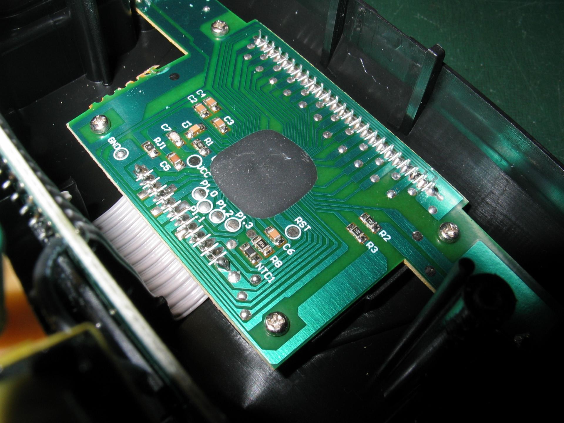

Nabijacka NiMH baterii EverActive NC-900U divne umrela. Rozsvietia sa vsetky segmenty LCD, potom zhasnu a bliknu vsetky LED na oranzovo a to sa dokola opakuje. Akoby sa procesor dokola restartoval.
Zdroj je na samostatnej doske - vylucil som ho, rovnako sa to sprava aj pri napajani z lab. zdroja (12V).
Procesor je v ciernom flusanci na doske LCD. Zaujimave, ze su z neho na oznacene pady vyvedene signaly P1.0, P1.1, P1.2, P1.3, RST a VCC. Mozno sa pouzivaju vo vyrobe na programovanie flash.
Ked som sa dotkol padu VCC, ozilo to a zacalo normalne fungovat Shocked Fungovalo to aj po odpojeni napajania a prestalo az po odlezani. Po dalsom dotyku na VCC to zase ozilo. WTF?

Nejaký zlý kontakt v napájaní, takže je to napájané cez substrátovú ochrannú diódu z nejakého signálu, ale to je po rozbehnutí málo a tak sa reštartne?

Ked to neslo, meral som napatie na VCC a bolo tam 5V. Potom som sa toho dotkol prstom a rozbehlo sa to. Aj po par hodinach odlezania sa to vzdy rozbehlo. Prestalo to fungovat az o par dni Shocked
Ktore MCU sa programuje cez polovicu portu 1 a RST?

Možná je tam něco jen špatně ošetřeno a chytá to rušení. Takových podivných chování jsem zažil taky dost. Asi bych zkusil kond proti zemi třeba na ten reset, nebo i posílit blokování Vcc. Stejně nemáš moc na výběr co zkusit.
Příspěvky: 37500
PříspěvekZaslal: čt březen 20 2025, 10:06    Předmět: Citovat
Ten RST bol podozrivy - nameral som tam nejake divne napatie (tusim 0,9V). Skusal som ho uzemnit (bez zmeny) alebo vytiahnut hore - vtedy sa to pri dotyku na VCC rozbehlo.

Nabijacku som znovu vyskusal zapnut. Fungovala. Dal som ju na chvilu do mrazaku. Potom uz nefungovala. Nieco som zmeral a zase zacala fungovat.
Pridal som 100uF na VCC. Dal som nabijat nejake baterie. Zrazu zhasla a zacala sa dokola resetovat. Chcel som pozriet VCC osciloskopom - po pripojeni GND na sondu zacala fungovat.
Dal som znovu nabijat. Zase po chvili resetovanie. Uz to po pripojeni osciloskopu neozilo. VCC ciste, na RST nejake pulzy. Pripojil som pre istotu VCC priamo zo zdroja 5V - bez zmeny. RST som skusal uzemnit aj pripojit na VCC - ziadna zmena.
Skusil som nahriat flusanec - LEDky nejako divne rozsvietili a blikali. Po vychladnuti navrat do povodneho stavu.
Zaver = mrtvy procesor pod flusancom. Moze sa to preradit do kategorie "cinsky smejd".

Studeňáky tam nejsou? Zkontroloval jsi si to pořádně pod lupou?
Nezdá se mi třeba pájení na C5, R8. A i několik dalších je podezřelých.
Ale může to zkreslovat foťák Sad
Vašek
Příspěvky: 37500
PříspěvekZaslal: so prosinec 20 2025, 23:38    Předmět: Citovat
To som prespajkoval uz na zaciatku.
