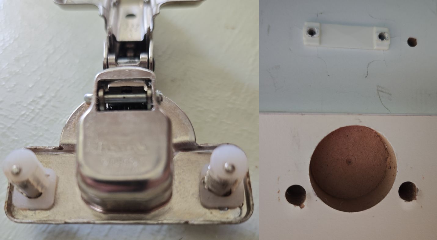

PříspěvekZaslal: st březen 19 2025, 14:47    Předmět: Pant - uchycení Citovat
Chtěl jsem vyměnit panty na lince za tlumící, ale narazil jsem na tohle uchycení. Zajištění proběhne jen pootočením šroubu o 45°.
Zatím tam nechci narvat nějaký vrut, ale když jsem hledal takové šrouby (rychlo-uchycení pantu apod.), tak jsem je zatím neobjevil. Nemáte tuchu, co jsou zač?

Výrobcovia takéhoto "kovania" (pántov) sa predbiehajú v "jenoduchosti"montáže, ale najmä "nekompabilite" s iným výrobcom! Musíš skrátka kúpiť pri nejakom upgrejde pôvodný ich "systém" !!! A to už za iný peniaz!
Ja by som tam vlepil drevené "tiple" (možno prispôsobené na patričný priemer, alebo po odvŕtaní radšej väčšie), zarovnal z povrchom a po zatvrdnutí dal vruty s predvrtom, kam treba.. Laughing
Nič jednoduchšie a lacnejšie pre iný "systém" asi ani nie je... V tej drevotrieske polského typu aj tak nič lepšie držať nebude ... leda tak "durch-šróba" s veľkou podlozkou z vonku Laughing
Pri tom vlepení nejakého "štupľa" je problém akurát v čakacej dobe... aspoň čas na vytvrdnutie lepidla...

piCZus
Založen: Dec 05, 2018
Příspěvky: 866
PříspěvekZaslal: čt březen 20 2025, 7:45    Předmět: Citovat
Asi by to nepřežilo a z druhé strany je na plechu zajištění pomocí zobáčku na šroubu.
Už jsem tam vlepil 8mm hmoždinky, seřízl je a použil vruty.

PříspěvekZaslal: čt březen 20 2025, 8:16    Předmět: Citovat
Zobáček je tam patrně pro toto otáčecí hejble, na vrut je zbytečný. Plast klasické hmoždinky jen tak něco nelepí tak to snad bude držet rozepřením. Nakonec předělat to lze vždy. On je úkol ty panty vůbec sehnat, praskaj v tom plastové čudílky a na první pohled to vypadá všechno stejně.

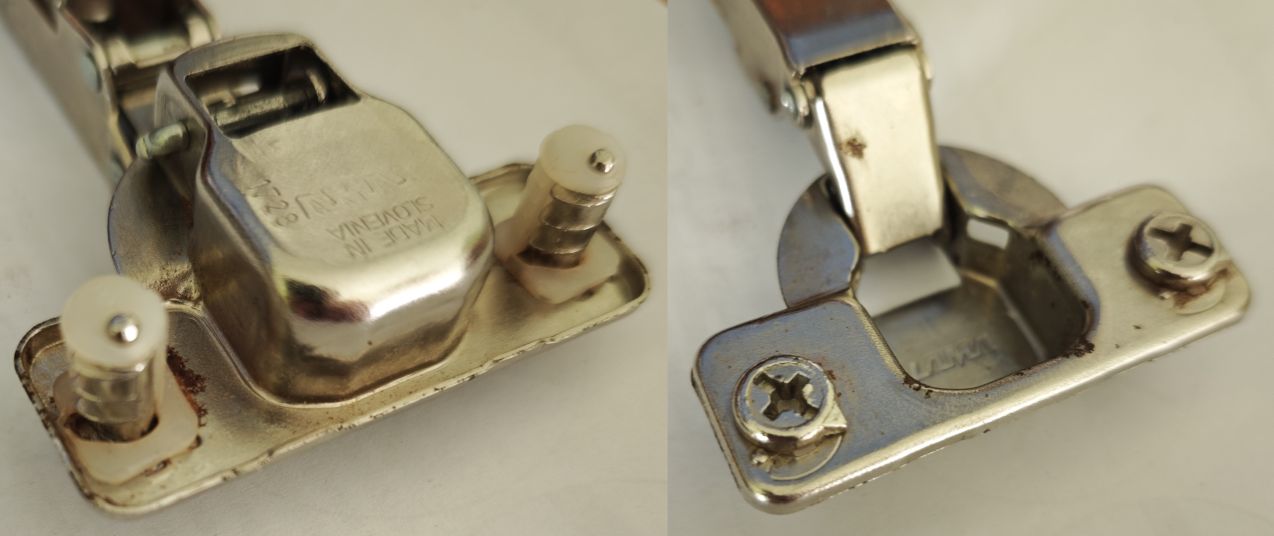

piCZus
Příspěvky: 866
PříspěvekZaslal: čt březen 20 2025, 9:24    Předmět: Citovat
Kdyby byly stejné panty s tlumením, tak je koupím. Byl by s tím nejmenší problém, ale nenašel jsem takové panty a ani šrouby.
Vzal jsem podobné a připasoval je. Linka má asi 12 let a divím se, že tam tehdy panty s tlumením nedali, jednalo by se o 4x 10-15 Kč navíc pro celou linku, protože všude jinde jsou šuplíky a vrchní skříňky mají výklopné otevírání.
Chtěl jsem přehodit jen ty misky, ale už ji zpátky nedostanu, protože to péro nenapružím a zároveň nesložím.
 Velikost:  86.58 kB
 Zobrazeno:  45 krát

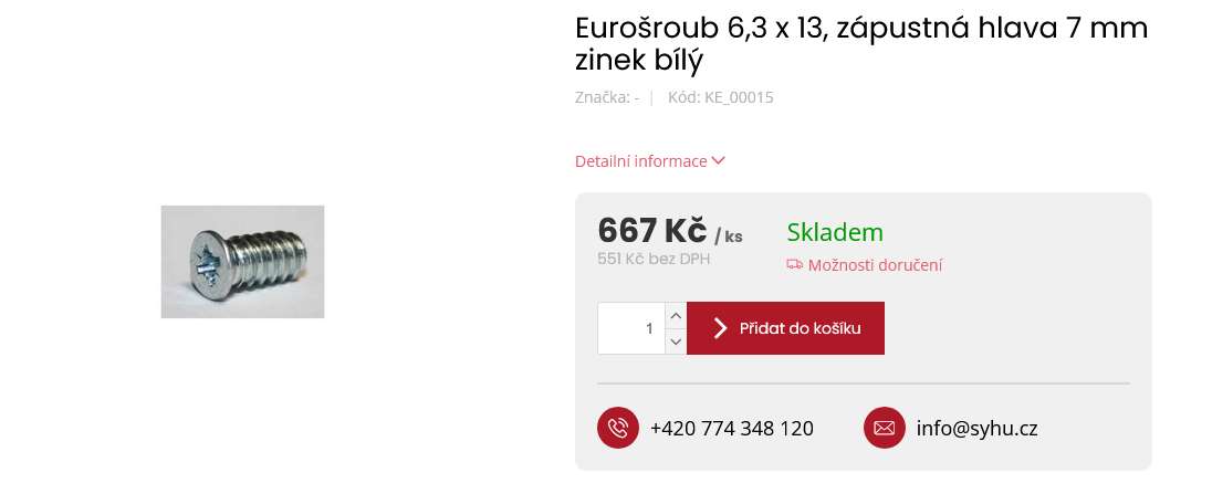

https://search.seznam.cz/?q=euro%C5%A1roub&sourceid=web&thru=spell&sId=SVgyn5XN27oAIhHVSzEK

PříspěvekZaslal: čt březen 20 2025, 16:19    Předmět: Citovat
Dobrá cena, asi je v akcii.
 Velikost:  22.19 kB
 Zobrazeno:  41 krát
