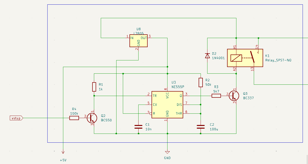

Ahoj,
potřebuji oddálit vypnutí relé nezávisle na řídící elektronice (zatím arduino).
Relé bude sloužit jako odpojovač 24V akumulátoru a nechci aby odpadlo kvůli případnému restartu řídící elektroniky, takže oddálení v řádu vteřin.
Napadla mě 555 ale ta interval spouští už při náběžné hraně řídícího pulzu.
Dík za rady a nápady.

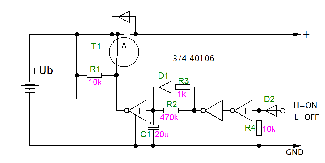

A nebylo by lepší tu ochranu udělat nezávislou s FET tranzistorem a komparátorem nebo nějakým hlídacím IO? Přijde mi dost divné, že to relé bude celou dobu zapnuté a žrát proud a tím snižovat dobu chodu z akumulátoru.

Kolik to potřebuje proudově? Třeba by to šlo i bipolárem a menšími proudovými nároky.
Příspěvky: 13885
PříspěvekZaslal: st březen 19 2025, 17:20    Předmět: Citovat
Třeba takto. Mosfet vybrat podle potřebného proudu.

doga
Založen: Mar 26, 2018
Příspěvky: 247
Bydliště: okr. Bruntál
PříspěvekZaslal: st březen 19 2025, 23:48    Předmět: Citovat

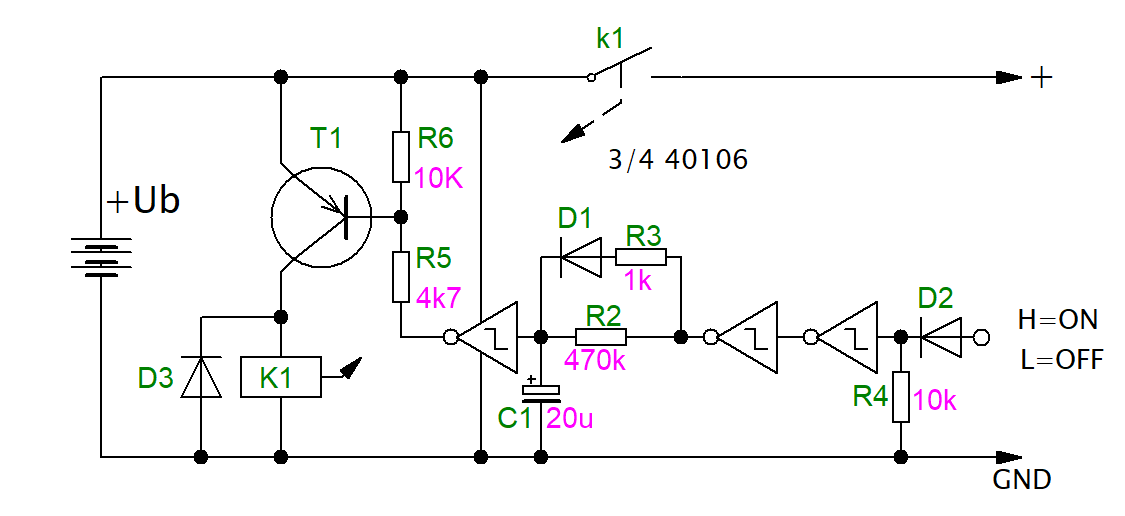

Proud z akumulátoru bude krýt proud zdroje 6.5A na 24V. Cívka relé bere 22mA, nepřišlo mi to moc, po tom co jsem viděl odpojovače v nabíječi Honeywell požárky Very Happy
Příspěvky: 13885
PříspěvekZaslal: st březen 19 2025, 23:57    Předmět: Citovat
Relé lze použít také:

doga
Příspěvky: 247

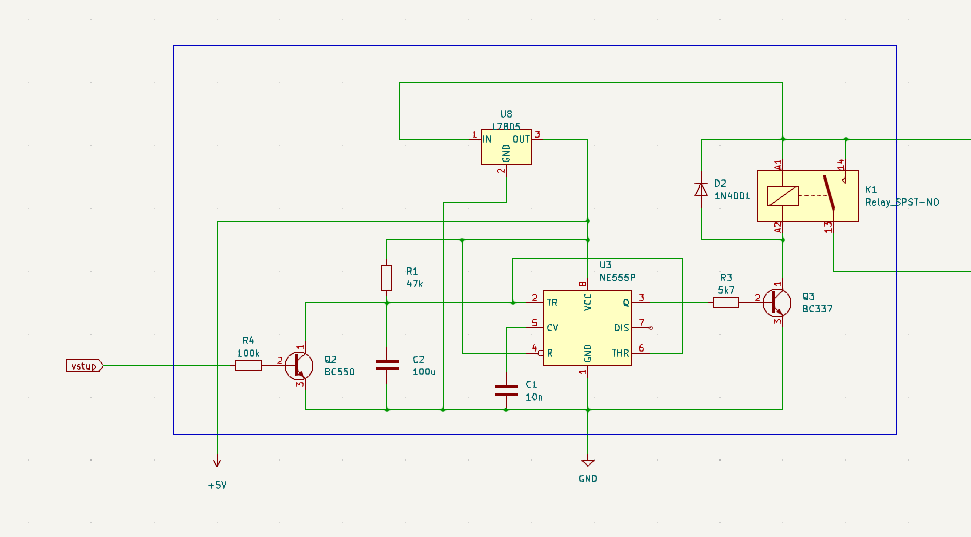

PříspěvekZaslal: ne březen 23 2025, 15:56    Předmět: Citovat
Ahoj,
díky za inspiraci Schmittem, dodělal jsem to rozdělanou 555. Spíná hned a vypíná s 2.5s zpožděním.
 Velikost:  22.62 kB
 Zobrazeno:  54 krát
patrikvarga
Založen: Apr 24, 2007
Příspěvky: 1272
PříspěvekZaslal: ne březen 23 2025, 16:14    Předmět: Citovat
Medzi kolektor Q2 a C2 daj odpor, cca 100R.
