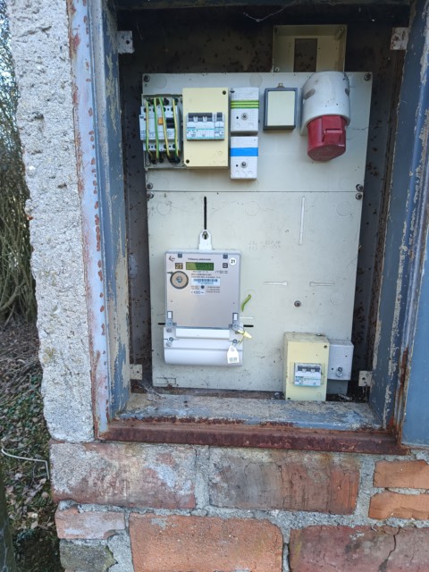

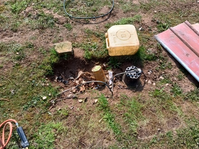

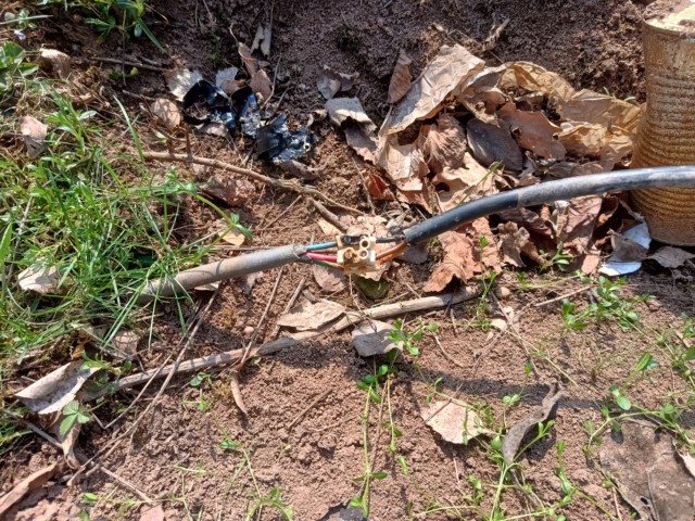

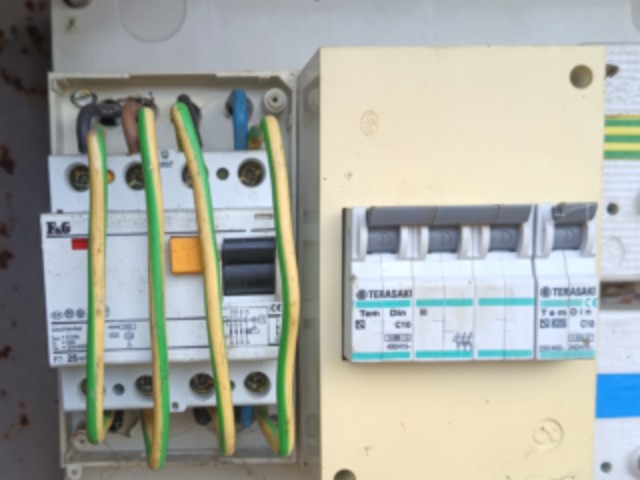

Byl jsem požádán o opravu vyhořelé kabelové spojky. No, spojky... A pohled do elektroměrového rozvaděče taky stál za to.
Lepší rozlišení tady:
https://photos.app.goo.gl/s36ReteCoZtuQCXG6

To jako měl tu čokoládu v zemi? A chránič přemostil, protože mu furt vypadával... Nevím v jakým vztahu s tebou dotyčnej umělec byl, ale místo opravy bych ho nakopal.
Příspěvky: 3431
PříspěvekZaslal: út březen 25 2025, 22:04    Předmět: Citovat
Nebuď agresivní. Páchal to stařičkej pán.
Čokoláda nebyla v zemi. Pěkně podložená květináčema a přikrytá kusem plechu. Prej to tak fungovalo patnáct let. Od doby, kdy to vytrhli ze země bránama. Je to AYKY 4x2,5 a slouží jako přívod od toho elektroměráku cca 150m k zemědělské usedlosti. Tam je rozbočení v acidurce na světla a zásuvky.
Chránič je jenom pro 3f plus 1f zásuvky v tom pilířku. Akorát že tam strkali čtyřžílovou prodlužku a chránič padal.
Holt venkov.
Komentoval jsem to tak, že horší elektriku už jsem viděl jen v Tádžikistánu. Takhle tam vypadala zásuvková skříňka třeba:
