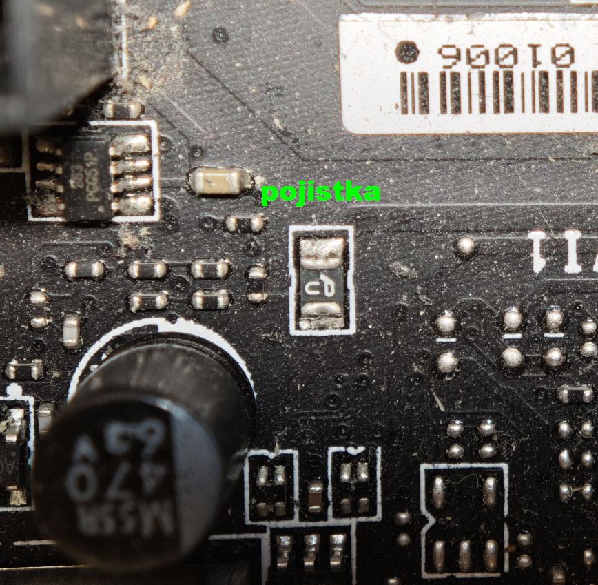

Potřeboval bych pro nabíjení telefonu ze staršího PC přes noc dosáhnout vyššího proudu, než je 0,5A, který mám na všech portech (i USB 3.1). Při tomto proudu (fyzicky 0,42A) se mi telefon nedobíjí.
Mám vyzkoušené, že při uspaném PC se z větve 5VSB telefon bez problému dobíjí, když odebírá 0,86A.
Vyčlenil bych k tomu jeden USB 2.0, který může k tomuto sloužit a u něj jsem vydedukoval pojistku, kterou kdybych odpájel a propojil ho přímo z 5VSB, tak by to snad nemělo ničemu vadit?

Na niektorych doskach (Asus) su jumpery na prepinanie 5V alebo 5VSB, na inych je to natvrdo pripojene na 5VSB. Takze vadit to nebude.

Neškodilo by ovšem to nepropojovat natvrdo, ale přes pojistku třeba 1A, aby při nějakém náhodném zkratu nevyletěl někde čmoudík.

Pouzil by som tu povodnu vratnu poistku. Odspajkovat z dosky, premiestnit na spravny pin ATX konektora a natiahnut odtial drot.
Mozno sa da 5VSB najst aj niekde blizsie k USB portom.

A tys ho zkoušel zatížit s tou pojistkou ? Ta ti proud vratně neomezí .

Je to MSI deska s chipsetem Z170 a ani při přemostění pojistky, vyššího proudu nedosáhnu, takže to je omezené před ní.

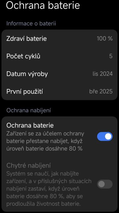

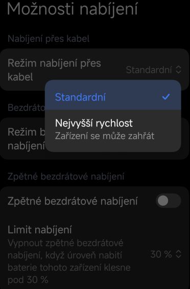

Režim nabíjení (žádný přenos dat) mám jako základní a tenhle telefon má i dva režimy nabíjení přes kabel, kterýma se ovšem u 0,5A nic nezmění. To až u rychlého nebo super rychlého nabíjení. Také umí ukončit nabíjení při 80% baterie.
