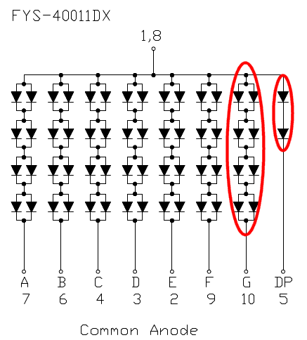

Celeron napsal(a):
Ale v datašítu je u něho divná věc. Pokud jsou segmenty 4 sériový dvojce LEDek, tak mi nehraje Forward Voltage. Píšou 2-2,5V, to je přeci pro jednu červenou diodu.
Podle mně se jedná o informaci pro jednu diodu. Takže celkové výsledné napětí si musíš vynásobit 4x.

PříspěvekZaslal: út březen 18 2025, 10:28    Předmět: Citovat
V datašítech pro jiný vícenásobný segmenty číslicovek ale píšou celkový napětí, třeba 8,5V pro čtyři diody v sérii. Ale u jiných typů a výrobců. Tak mě to přijde divný.

PříspěvekZaslal: út březen 18 2025, 11:12    Předmět: Citovat
Tys asi nikdy neviděl HP segmentovky, který měly víceledkový segmenty zapojený paralelně. Rolling Eyes
Příspěvky: 13970
PříspěvekZaslal: út březen 18 2025, 11:28    Předmět: Citovat
Ale viděl. A hlavně jsem viděl datasheet dané segmentovky. Ty snad ne?
V tomto případě by ti pomohlo použít i jednoduchou logiku:
 Velikost:  7.71 kB
 Zobrazeno:  29 krát
Příspěvky: 20223
PříspěvekZaslal: út březen 18 2025, 22:22    Předmět: Citovat
No právě že datašít tý segmentovky jsem viděl a kdyby nebyl rozpor mezi schematem a Forward Voltage, tak sem nic nepíšu. Ještě jsi nikdy nenarazil v datašítu na chybu? Já teda jo.

PříspěvekZaslal: po březen 24 2025, 12:36    Předmět: Citovat
Teď teprve se na ten datasheet dívám pořádně a je fakt nějakej divnej. U toho VF píšou UNIT, čili bych to chápal, že to je na jednu diodu, respektive jeden paralelní pár diod. Ale asi bych to před použitím raději oměřil na reálném kousku.
Ten IF 30 mA je v absolute maximum ratings. V test conditions uvádějí IF 10 mA. Takže já bych tam dal odpory na 20 mA a to ty dekodéry 46/47 zvládají. Ale i to bych si předem oměřil a vyzkoušel.
DP má oproti segmentům jen dvě LED, ale ta se stejně musí řešit jinak, páč ji dekodéry 46/47 neovládají.

nostalcomp napsal(a):
U toho VF píšou UNIT, čili bych to chápal, že to je na jednu diodu, respektive jeden paralelní pár diod. Ale asi bych to před použitím raději oměřil na reálném kousku...
Další nevěřící Tomáš? Otázka je přece prostá: Může existovat segment se dvěma (nebo více) diodami LED v sérii, jejichž součet Uf = 2,5V?
Pokud odpovíš, že ne, pak jsi to chápal správně a není důvod to ověřovat měřením. To by jedna LED musela mít Uf = 1,25V a takovou LED neznám (krom některých optočlenů).
Druhým důkazem, že pod Vf je v datašítu myšleno napětí na jediné diodě, je to, že ten údaj by nutně musel být jiný pro D.P. a jiný pro ostatní segmenty (viz můj obrázek výše).
V prvním případě se opíráš o znalosti a ve druhém o logiku. A komu je to málo, ať si to oměří.
