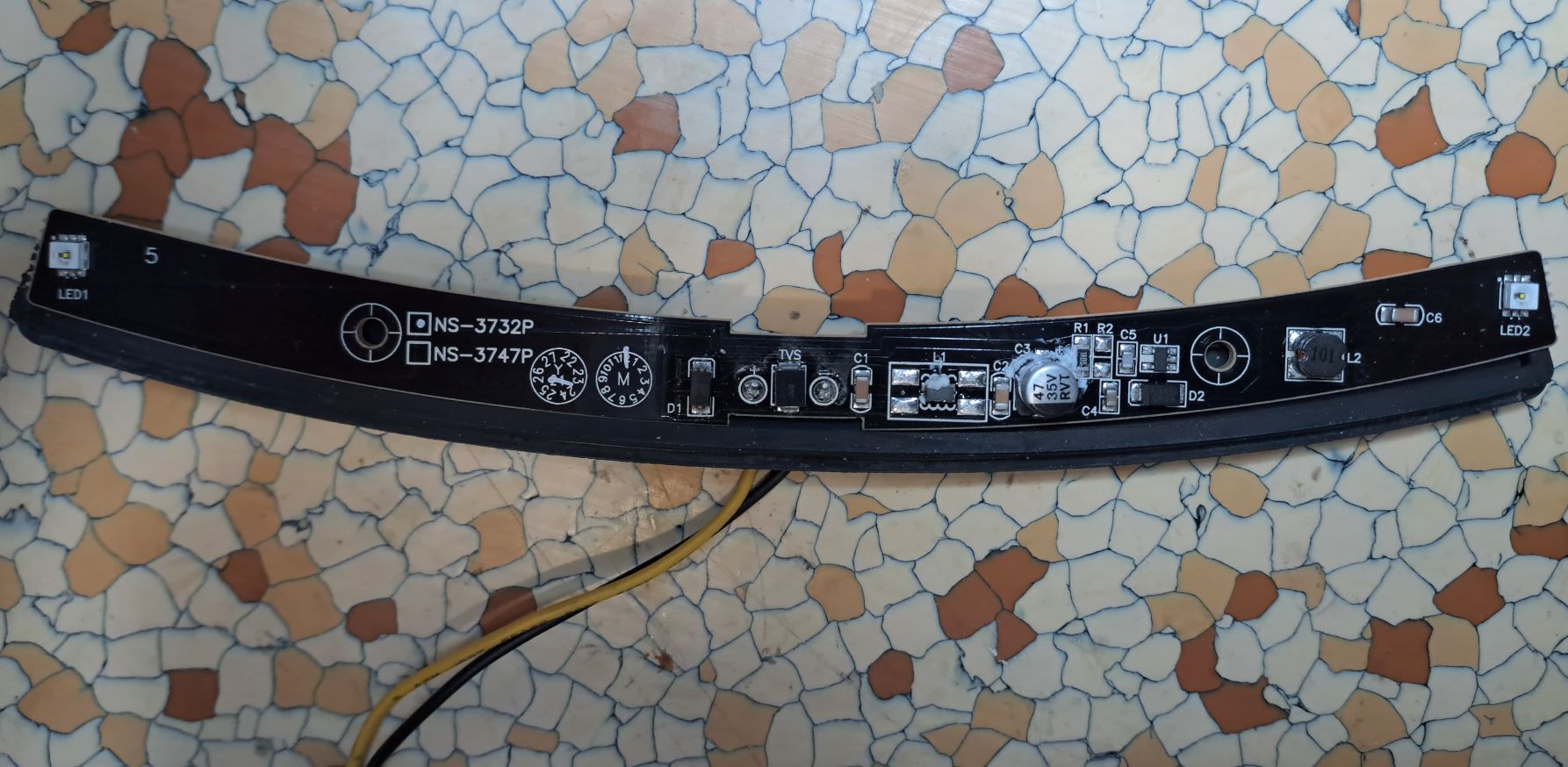

Zdravím vespolek.

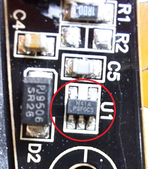

Stále se mi nedaří najít regulátor z desky přídavného světla. Je to pouzdro SOT23-5 a je na něm:
N41A
PSFOCS
Myslím, že se tu určitě najde někdo, kdo poradí. Na desce jsem vše proměřil a zdá se to být OK. Jen jak se dotknu vývodu 4 tohodle asi regulátoru, ledky začnou blikat.
Děkuji předem za podněty.

PříspěvekZaslal: po březen 17 2025, 23:38    Předmět: Citovat
Že by XC6368 ?

PříspěvekZaslal: út březen 18 2025, 10:04    Předmět: Citovat
Děkuji za snahu.
Tak to asi nebude XC6368. Jednak nesedí napájení a pouzdro.
Mám pouzdro SOT23 s pěti vývody a na 2 je GND a na 5 VDD.
Napájený je to 24V přes ochrannou diodu. Myslím, že to musí být alespoň na
30 - 40V. V autech je občas napětí 28V i víc.
Nic s tim kodem N41A mi to nechce najít.
Nejblíž je ACE301N41AM ale to je jen na 10V a nemá zapojené 4 a 5 vývod.
Takže asi taky blbost.
Každopádně dík.

PříspěvekZaslal: út březen 18 2025, 10:07    Předmět: Citovat
Co ta sr.čka u toho elytu?! Rolling Eyes

PříspěvekZaslal: út březen 18 2025, 11:59    Předmět: Citovat
to je silikon. Trochu jsem ho odrbal abych se dostal na vývod toho kondíku. Smile
