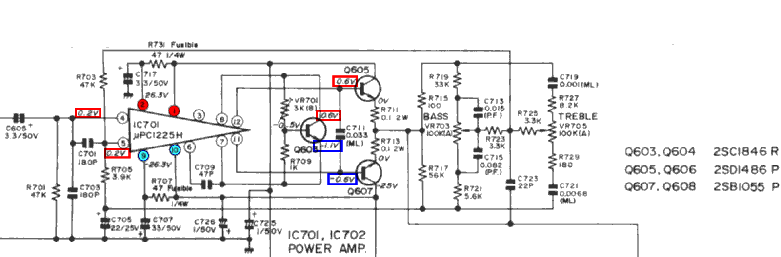

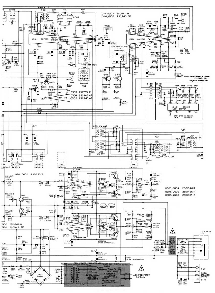

Ahoj, známý má ve mě asi velkou důvěru a nechal mi doma tento model. Závada - nejede levé repro, resp při plné hlasitosti je tam slyšet slabý hodně zkreslený signál. Pravý kanál je ok.
"Propísknu" to generem a půjdu po signálu osciloskopem až po repro. Tam, kde se to zmrší bude chyba. Předpokládám, že asi v konci. Ale kdyby někdo věděl hned po čem jít, bylo by to fajn. Servisák jsem stáhnul z tanji.

Generátor ti toho moc neprozradí, akorát, že je to polámaný. Postupuj standartním způsobem - měřením napětí na levém konci:
Jest-li je závada jinde než v konci, zjistíš propojením vstupů (- vývody C605/C606) obou konců.

Preverit aj sluchadlovy jack.
