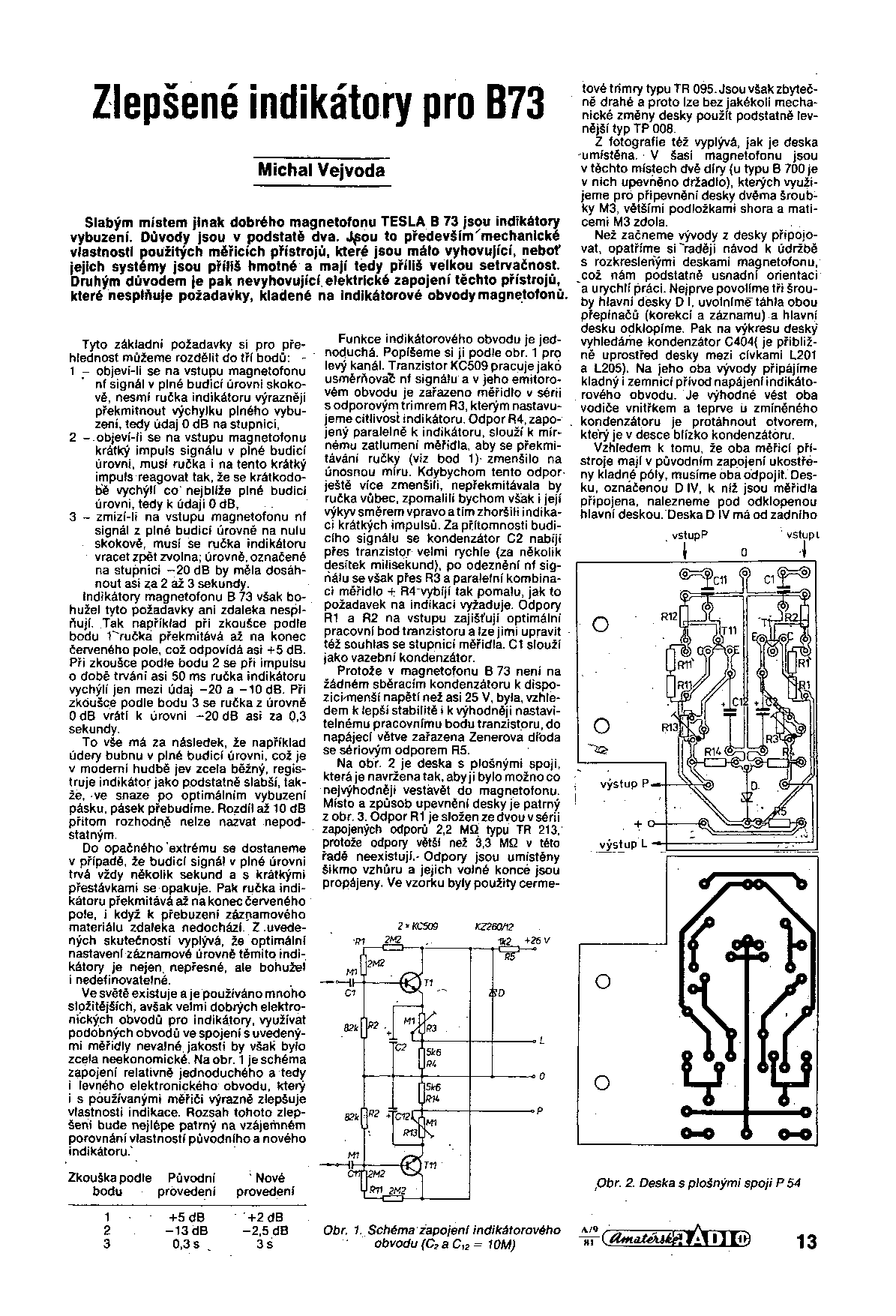

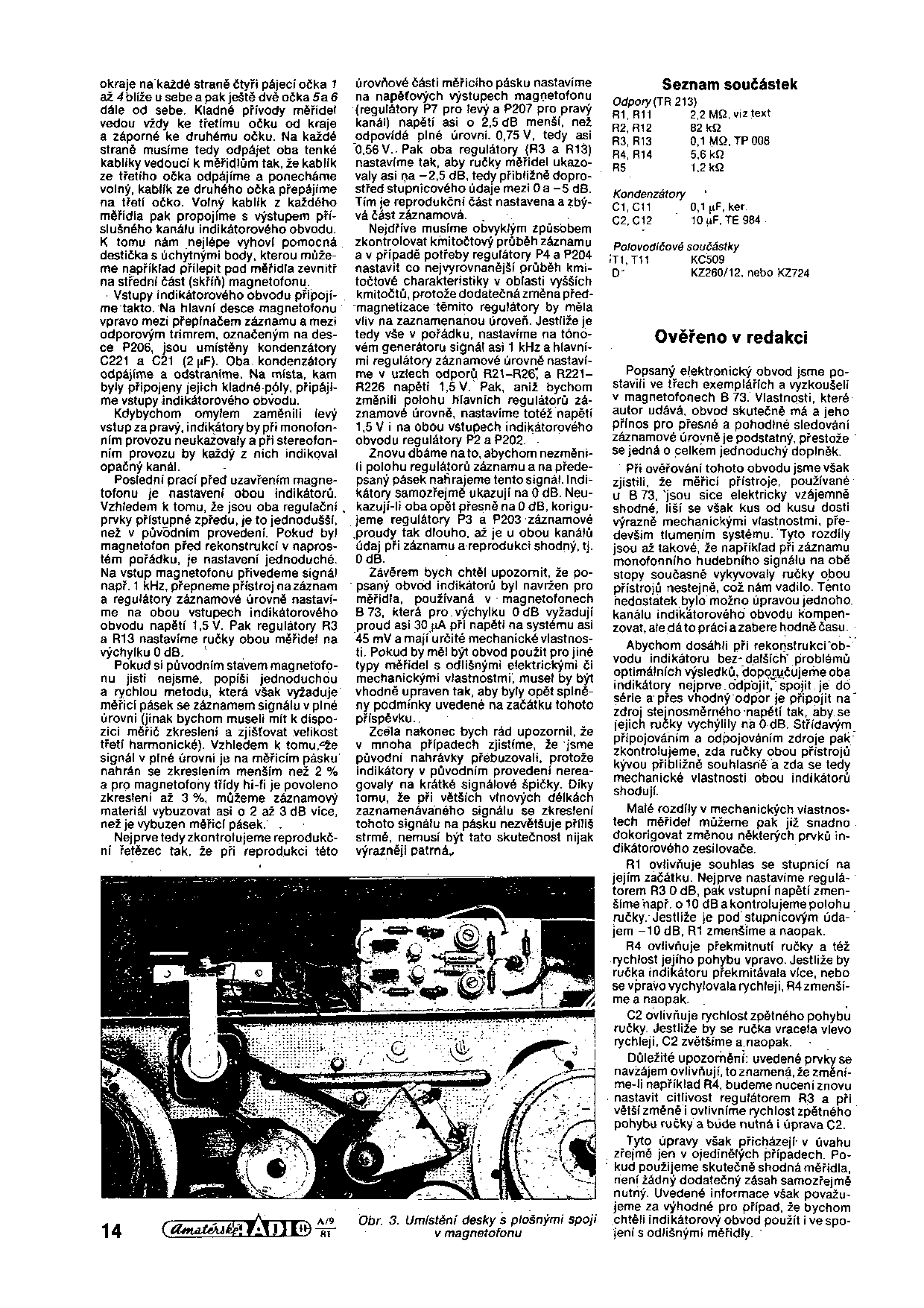

PříspěvekZaslal: ne březen 16 2025, 16:58    Předmět: Citovat
hajeklubos napsal(a):
Byla úprava indikátorů na B73.
Taky jsem to dělal. Přesně pasovala zmínka o značně rozdílných mechanických vlastnostech obou měřáčků v dovětku Ověřeno v redakci a elektronicky to šlo uspokojivě "doladit". Vím, že je to už trochu OT, ale když už to bylo zmíněno... Very Happy

PříspěvekZaslal: ne březen 16 2025, 17:16    Předmět: Citovat
U B73 mě dlouhodobě iritovaly měřáky trvale v pozici source (před páskem-příposlech)
bastlířská úprava existuje viz AR9/81 str.13, AR2/82 str.48 a AR6/82 str.216.
