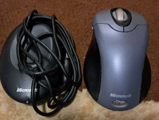

Tiež mám mrkvošku - viac ako 15 rokov..
- koliečko sa začína rozpadávať - zatiaľ len praskla guma na jednom mieste a začína sa lepiť a jedno tlačítko začína vynechávať, ale stále ako-tak funkčná ako rezerva.. sedela mi dobre v ruke Wink

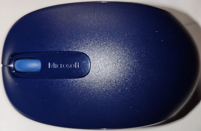

Tuhle mám 12 let a kolečko zatím ani nelepí.
