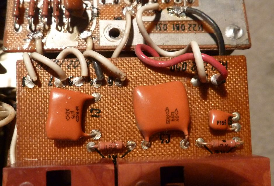

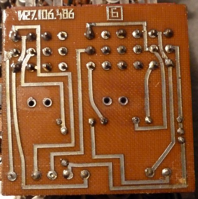

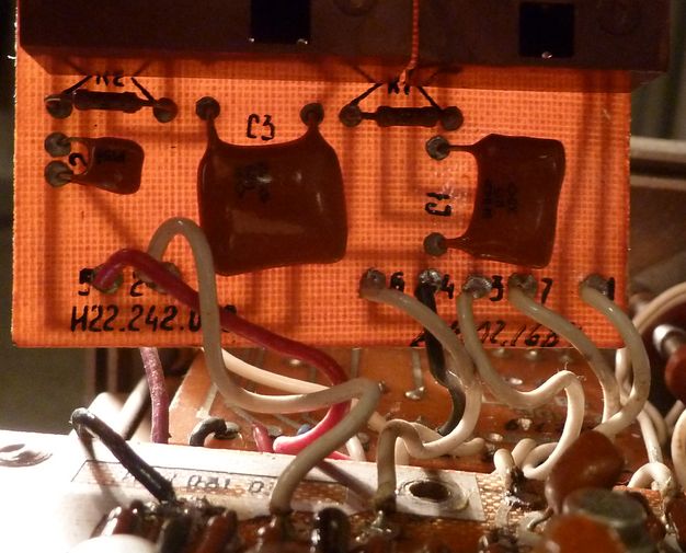

Keďže k tomuto sa nenašla schéma a "kvůli jedné trubce rozdělat celý traktor", tak to dám sem, možno sa niekomu zíde.

fredis napsal(a):
? Rolling Eyes
Lebo musíš zhodiť všetky gombíky, odskrutkovať rámček obrazovky, odobrať plech s popiskami, až tak sa dostaneš k skrutkám, čo držia prepínače. Inak sa k tomu plošaku nedostaneš. No a potom všetko naspäť nahodiť a ešte hodinu naslepo štelovať gombíky aby ukazovali na skutočne nastavenú polohu.

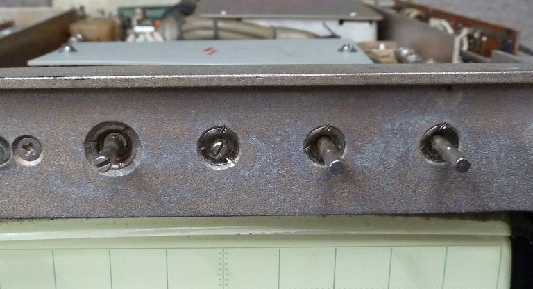

Potenciometer jasu sa ako mení?
Mám ho rozmlátiť, ako ten gombík, aby som zistil, že to je inak?

To vím a znám Wink . Jen nechápu, proč sem dáváš fotky toho komutátoru..
Příspěvky: 6514
PříspěvekZaslal: so březen 22 2025, 18:49    Předmět: Citovat
Predsa aby to nemusel rozoberať niekto ďalší, ak potebuje zistiť, prečo nefunguje synchronizácia.

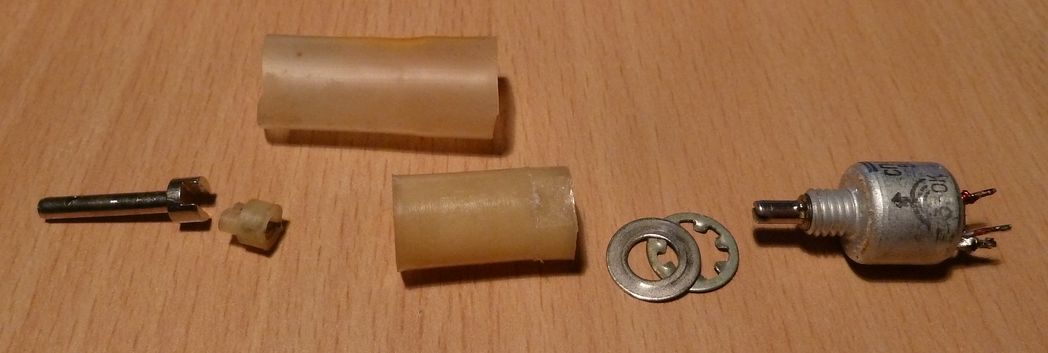

Tak už je von, potenciometer jasu, СП4-1 330kΩ. V jednom mieste prudko stupne odpor zo 100kΩ na 300kΩ a ďalej plynule pokračuje až na 600kΩ. Zjavne vypečený. Preto nešiel jemne nastaviť jas. Lenže čím ho nahradiť? Hriadeľka 3mm, závit M6.

Náhrada, to je problém všech těchto oldtimerů. Často je jediné řešení to vzít z vraku.
Příspěvky: 6514
PříspěvekZaslal: ne březen 23 2025, 11:03    Předmět: Citovat
Tak hentaké potenciometre vyrábajú aj dnes rôzni výrobcovia, ale všetky, čo som našiel, majú závit M6 s jemným stúpaním 0,7mm, pričom tie sovietské majú závit M6 so štandardným stúpaním 1mm.
Zatiaľ asi len prehodím začiatok a koniec a bude sa točiť naopak. Vyrábať nový silonový držiak pre iný typ potenciometra sa mi nechce.
