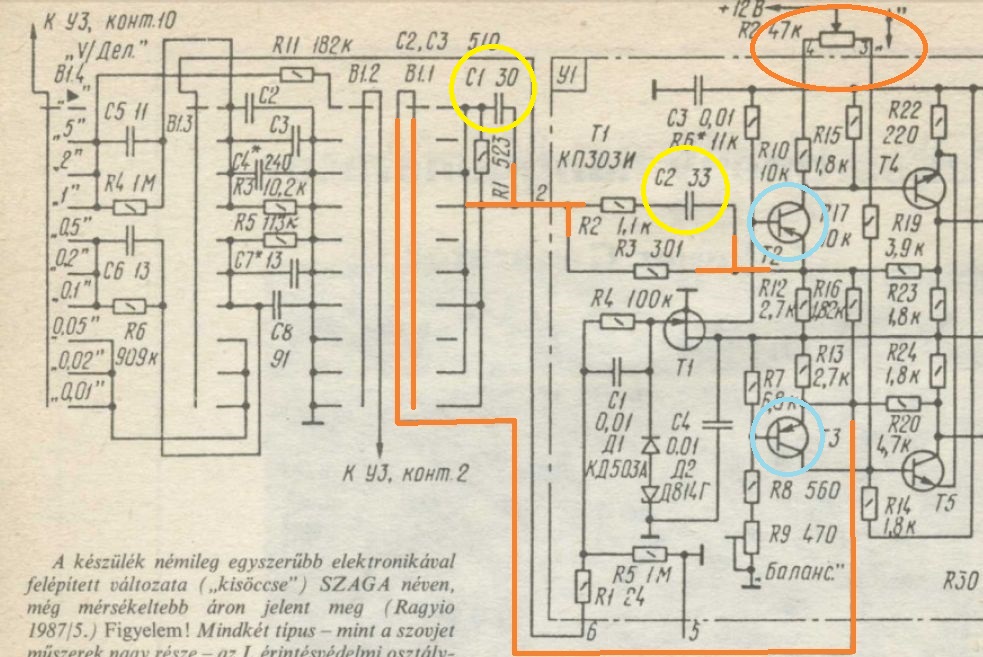

Myslím že není třeba nového vlákna, dám to sem. V poloze vstupního děliče 5_ 0,5_0,05 je R2 přibližně v polovině rozsahu, v poloze 2_0,2_0,02 je otočen doprava, v poloze 1_0,1_0,01 je úplně vpravo a v zahřátém stavu už nelze stopu dostat doprostřed, je o kus níž. Abych to viděl tak jsem si to vyznačil a vidím, že za to může sekce B1.1, viz malůvku. Teď jenom - má svod jeden z C1,C2 nebo je třeba vyměnit, jak už bylo navrženo, T2 a T3? Začalo to potřebou občas mírně hnout R2, pak jsem to nechal zapnutý přes noc a teď už, jak jsem zmínil, v teplém stavu je stopa na rozsahu 1_0,1_0,01 pod středem a už ji neposunu kam potřebuju. Než do toho vlezu....

Je to dost dlouho. Tuším,že jsem vyhazoval KT315 a KT361 a dával BC107/177. Třeba by vyhovovaly "universální tranzistory" C941/A733 těch je všude halda. C941 má menší Uce. Na desce není vidět napájecí napětí, třeba by to bylo OK. Vzal bych to šmahem a vyměnil všechny čtyři. Pokud to jde tak vybrat s podobnou betou. Všechny elyty na desce také. Nakonec vrátit to tam můžeš vždycky. Kolikrát je větší vopruz do toho lézt znova. Tak ať se zadaří.
PS: KT3xx jsem ve zdrojích C430 měnil preventivně. Vyplatilo se to.

Aby to správně měřilo, tak by měly být ty trandy určitě párovaný. Jsou to přece diferenciální zesilovače.

Až mě na...e (a dlouho to trvat nebude) tak že se do něj pustím zkusím napárovat KSY82 a dát je tam, dám vědět, jak to dopadlo. Nebo jiný tranzistor?

KSY82 má Uceo max 10V. To bude dost na hraně.

Není ujetý ten začátek s JFETem? Tím přepínačem 1/2/5 se přepíná zesílení toho diferenciálního páru. Když to s větším zesílením víc ujíždí, tak jestli není nějaký offset už na vstupu. Zkusila bych, jestli to reaguje na nastavení toho trimru balanc.
