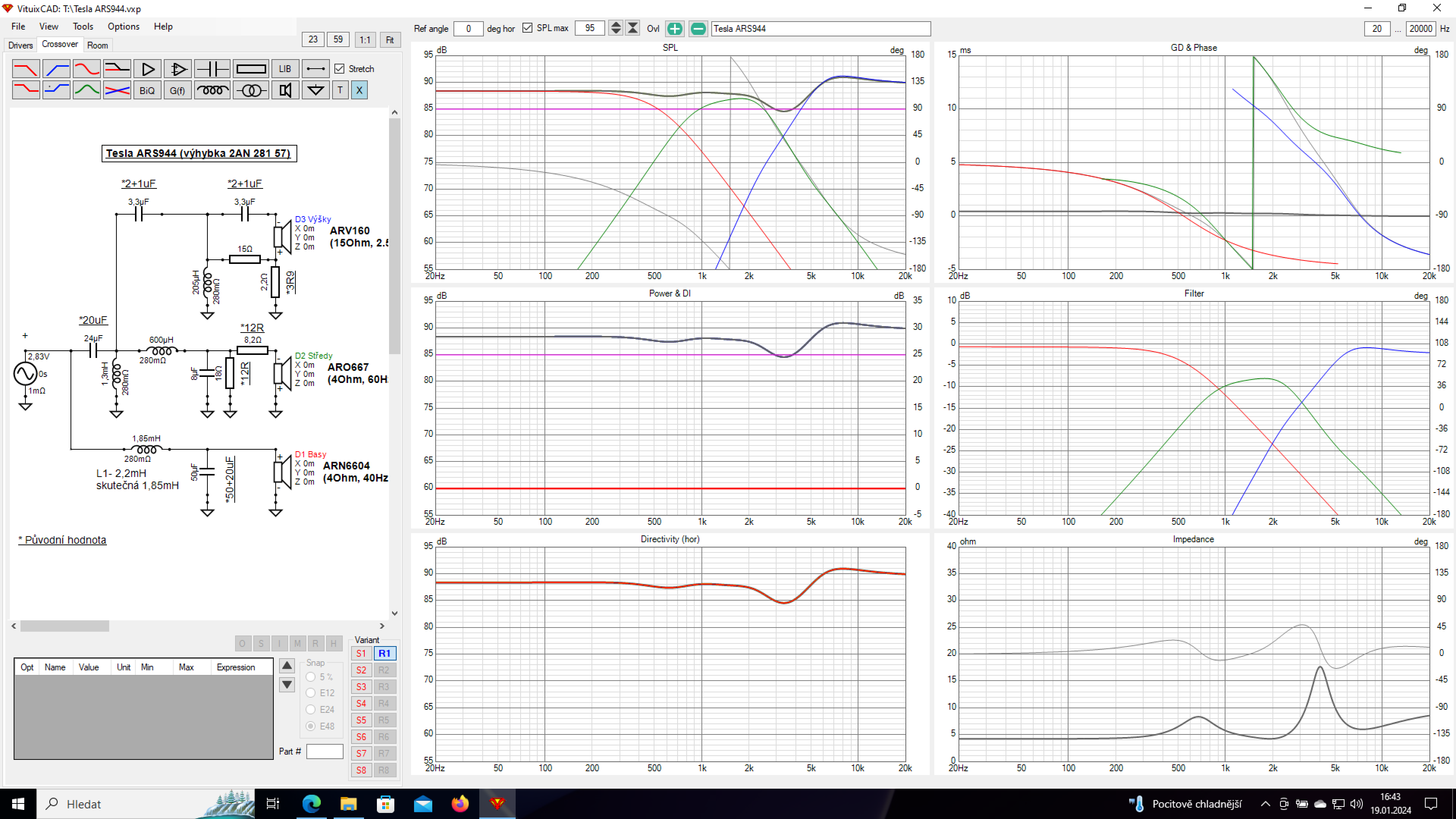

PříspěvekZaslal: pá březen 21 2025, 20:42    Předmět: Citovat
Ty grafy bych moc nestudoval. Není v nich brán v potaz charak. jedotlivých reproduktorů.
 Velikost:  297.58 kB
 Zobrazeno:  62 krát

PříspěvekZaslal: so březen 22 2025, 9:34    Předmět: Citovat
A podle čeho tedy byla ta výhybka laděna?

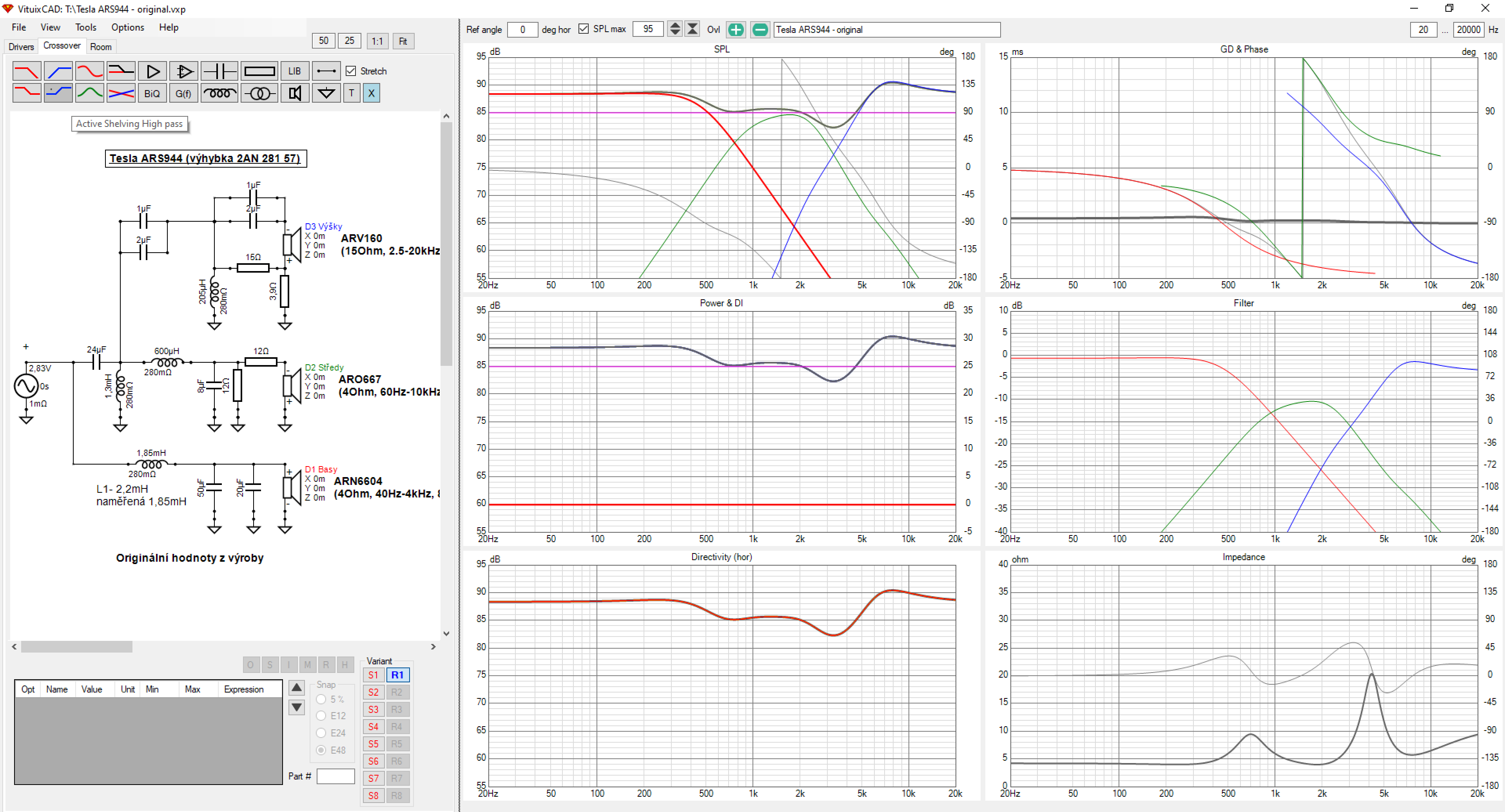

PříspěvekZaslal: so březen 22 2025, 15:58    Předmět: Citovat
Pro porovnání "simulace" s originálem. Pozor na fázování reproduktorů.
 Velikost:  274.25 kB
 Zobrazeno:  47 krát

PříspěvekZaslal: so březen 22 2025, 17:37    Předmět: Citovat
Mám na to prostě jiný názor. Dost dobře si nedokážu představit, že bude ferro jezdit s darovanou reprobednou Tesla po republice a hrnout se na nějakou profesionální měřící soupravu aby srovnal průběhy.Jak to tam bude „ ladit“. Buď to udělá na ucho nebo vůbec. Nechal bych to na něm. Jedna věc je teorie, druhá co je pro koho reálné. Proč mu tedy nenabídnete, že mu s tím píchnete. Zatím vidím pouze teorii jak by se to mělo dělat.

Jen doplním k moji úpravě. Takto mám udělány 2 páry těchto soustav. Snaha byla se co nejvíc držet originálu a aby to mělo nějaký ekonomický smysl. Čili tlumivky komplet zachovány, stejně celkové zapojení. Změny tedy jen na rezistorech a kondenzátorech. Úprava se vyznačuje o něco jasnějším zvukem, ale zase ne tak ostrým jako např. u ARS 840. Jedná se tedy o drobnou modifikaci, která ctí původní pojetí jak jen to bylo možné.
TheLastUnicorn
Založen: Jan 17, 2018
Příspěvky: 515
Bydliště: Trenčín
PříspěvekZaslal: po březen 24 2025, 8:20    Předmět: Citovat
Až na to, že vůbec nereflektuješ bafflestep a reálnou citlivost měničů. Já třeba ARS944 změřenou mám a raději nebudu ukazovat, co za uječenej nebasující krám si reálně stvořil. Pokud se Ti to líbí, ok...ale neodvažoval bych se něco takového někomu nabízet. Bohužel se dnesadenně setkávám s tím, že čím větší fušer, tím sebejistější...
