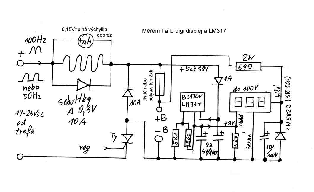

Zrovna jsem to chtěl poslat. Je to v principu to samé. Jestli byl proraženej tyristor, vyměň hned i oba tranzistory. Nemá cenu kolem toho tancovat. U toho PNP beta lépe 100 a více.C945/A733 pracují na první dobrou a jsou jich plné desky CRT TV a monitorů. Hlavně okamžitě nahradit ten kondík co mu tady kluci říkají hovňák. Změnou jeho kapacity (47N až M1) lze trochu ovlivnit "linearitu" potenciometru, v závislosti na "citlivosti" tyristoru. Obvykle to bylo 68N. Test s nabíjenou baterii. Na výstup dávám obyčejný jistič na 230Vac. Pojistka je nevhodná. Pojistku poprvé vyrazíš, nemáš náhradní, následuje hřebík. Už to nikdo nenahradí. A je hotovo. Jistič natáhneš a jedeme dál.
Nezapomeň mimo bednu zkontrolovat A metr, mohl to odskákat. Proto tam dávám Schottky diodu v propustném směru.
To je má letitá zkušenost.

Vidím,že má tiktak velice inovativní přístup. Od doby kdy jsem viděl tu paseku když řachlo 125Ah šuple do kompresoru bych jakoukoliv baterku bez A metru a V metru vůbec nezapnul do zdi. A s neprověřenou nabíječkou???? No asi je náš boj marný. Dál se k tomu nebudu vyjadřovat.
Pro ostatní koho by to zajímalo taková malá spíše dobíječka, regenerovačka nebo jak to nazvat. Kladný pulz jednocestně nebo dvoucestně. Jednoduché jako facka a nejde to zničit.

Vidím, že schema lidi stahujou tak přikládám ještě jinou variantu. V případě, že má trafo 24Vac naprázdno a více je třeba použít zapojení V metru s LM317 nebo jinou variantu snížení napětí pro dislej a ventilátor. Ještě jednou nedoporučuji používat tyto nabíječky na baterku připojenou do auta.
