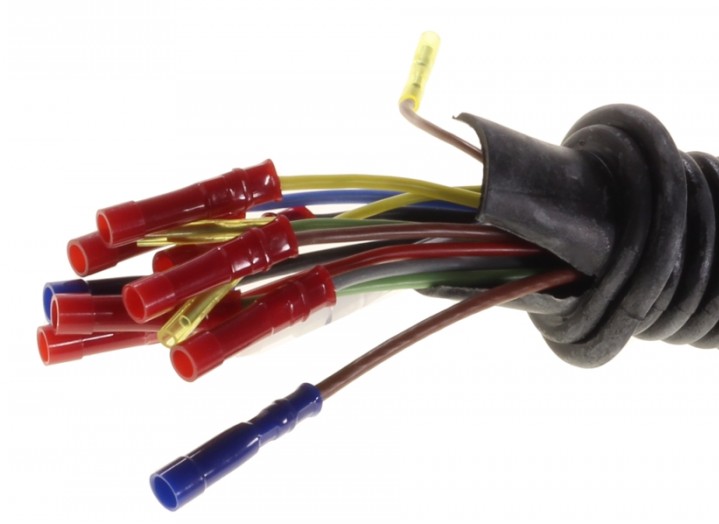

Potřebuju nakrimpovat spojky autokabelů z výřezu z fotky dodavatele v příloze (ještě to nemám v ruce, takže konkrétní rozměry můžu dodat nejdříve zítra). Dodavatel není schopen sdělit, co přesně je to za typ spojek, tím méně doporučit čelisti či kleště...
Standardní (pokud to tak lze nazvat) mně známé dělení spojek dle barvy je toto:
červená průřez kabelu 0,5-1,5 mm2
modrá průřez kabelu 1,5-2,5 mm2
žlutá průřez kabelu 4-6 mm2
Z fotky se ale zdá, že v tomto případě má žlutá zdaleka nejmenší průměr...
Netuší někdo, o co jde a čím to krimpovat?
Díky.

jen hádám že to bude viz
https://www.puhy.cz/soucastky-2/konektory-226/kulate-faston-konektory-30287/

A já zase tipuji lisovací spojky oboustranné, tzv. BUTT.
Po zalisování se ještě zafoukne a nechá smrsknout.

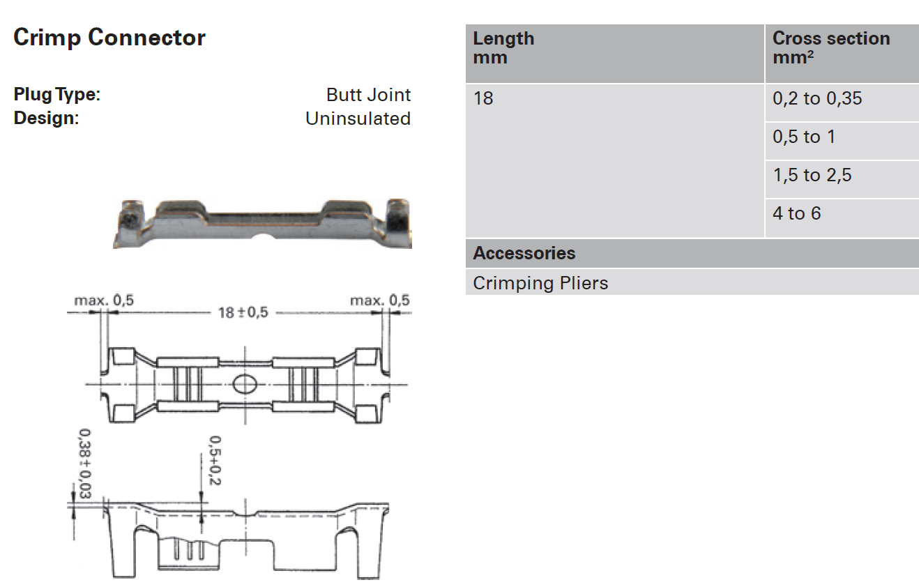

PříspěvekZaslal: út březen 11 2025, 21:04    Předmět: Citovat
Tyhle zvěrstva při práci vůbec nepoužívám. Ale je to tak jak píšete. Používají se na to běžný kleště na izolované koncovky barevně rozlišené. Ta "žlutá" může být jakoby čirá. To značí ještě menší průřez.
Jinak kleště doporučuji Tyco: 8-1579002-0
Osobně používám krimpovací spojky a smršťovací bužírku s lepidlem. Viz příloha

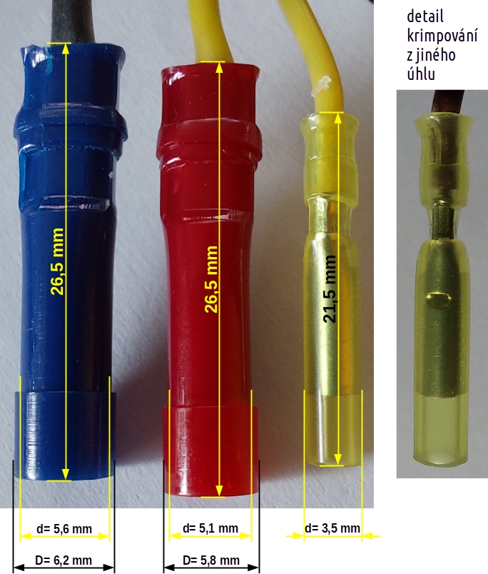

Takže detail dutinek včetně rozměrů je v příloze.
Ty žluté by možná mohly být Panduit BSN22-C, kleště k nim (na stejné stránce dole) fakt pořizovat nebudu Wink
Červené a modré jsou snad nějaký "standard".
Zkusím napsat přímo do Proskitu, zda by mi doporučili nějaké čelisti pro kleště CP-371 vhodné pro všechny tři typy (ale silně pochybuju o jejich existenci).
Nakonec to možná skončí tak, že ty žluté dutinky zmáčknu prostě "něčím" a budu věřit, že to vydrží a nebude zdrojem problémů.
