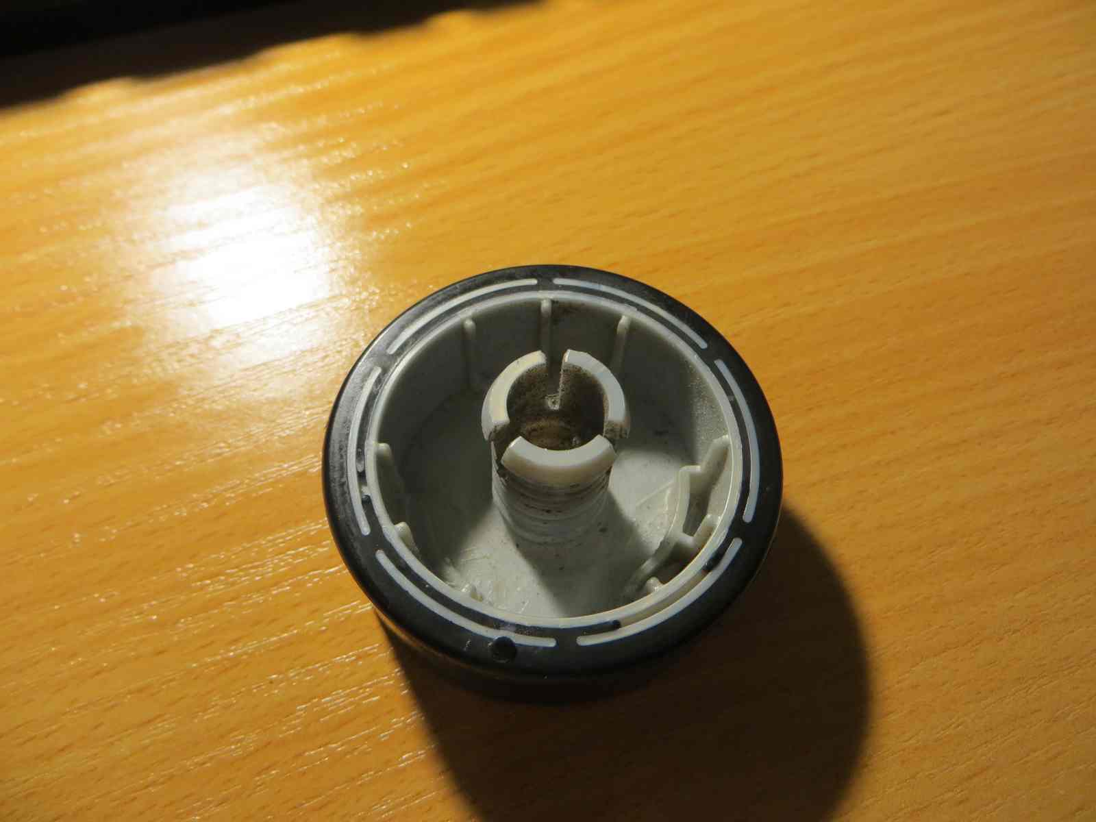

Nemožem dohľadať nahradne koliečko do ručneho vysávača rowenta rh 6751
viď foto jedno mám zlomené ak by niekto mal z vraku dohoda.

Odlomené sú tie zaisťovaci západky a tie sa už nenašli.
Příspěvky: 5952
PříspěvekZaslal: so březen 08 2025, 19:31    Předmět: Citovat
Predpokladám, že aspoň časť hriadeľky zostala. Takže dopasovať vhodnú trubičku z nejakeho pera, či fixy a zalepeť horúcim lepidlom. Západky už nebude treba.

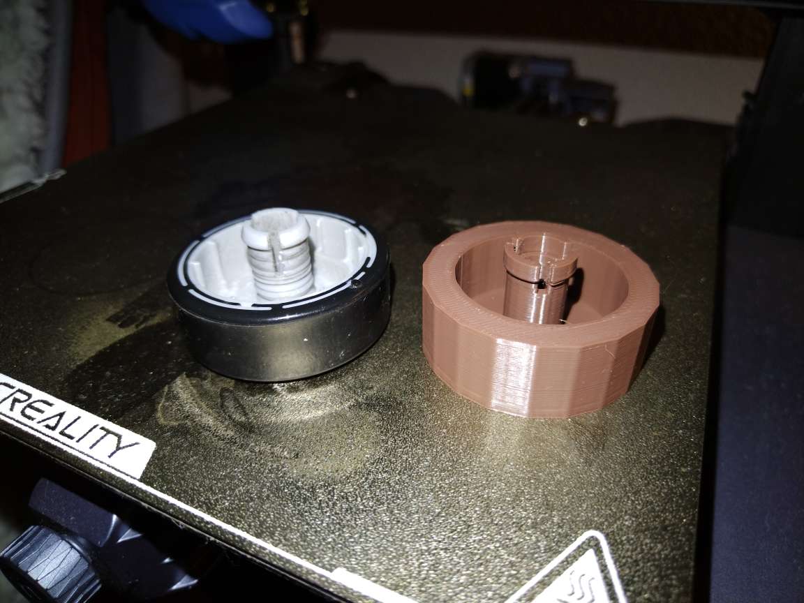

Začal som riešiť cez 3dlač ešte to treba doladiť

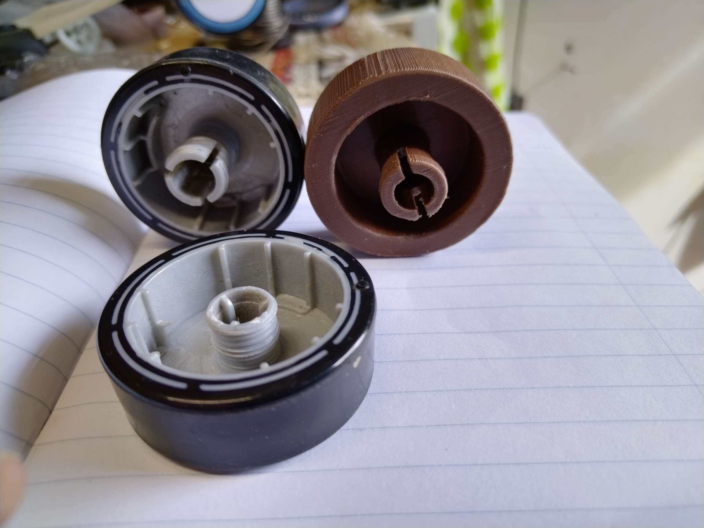

Na tretí pokus ok už je hotový.

Nechci ti brát radost. Máš to pěkné. Mám obavu,že se to bude rozvalovat. Komínek bych udělal podstatně silnější, co se do díry vejde. Nebo díru i zvětšit. Proti rozlomení funguje obtočení nití a zapatlání prstolepem. To drží jako bejk.
Někdy pomůže původní knoflík jenom obtočit a zapatlat. Ty ale západky nemáš. Nezapomeň udělat radius to také hodně pomůže.

Nenapsals, z čeho to je tištěný. Odhadl bych kukuřici. Obávám se, že to je na chvíli, praskne a nebo aspoň ztratí pružnost. Z PET-G to bude věčný, ale tisk nebude povrchově tak pěknej.
jojosuly
Založen: Aug 22, 2006
Příspěvky: 300
Bydliště: Kysuce
PříspěvekZaslal: út březen 11 2025, 19:37    Předmět: Citovat
Zatiaľ som to tlačil z PLA ale to som robil
na skúšku prerobím to z petg je to pre dcéru tak to nie je problém.

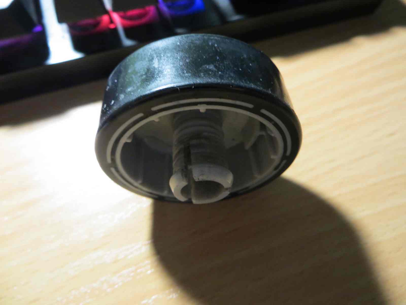

Jen taková malá přípomínka ...
Vážení pánové, ale na začátku je celkem jasně napsané, že je to jedno pojezdové kolečko z vysavače. Takže jsou asi celkem zbytečné rady jak zaaretovat ovládací knoflík na hřídelku potenciometru, když toto se musí na nějaké ocelové hřídelce točit, a ten "límeček" je tam právě jen proto, že za něj drží to kolečko nějaký nálitek ve vysavači aby neupadlo (nevypadlo).

Kdybych poznal, že se jedná o pojezdové kolečko tak bych asi nenavrhoval červík. Vypadalo to jako knoflík regulátoru tahu. Tyto čudlíky všude fungují jako kurvítka. Asociace vznikla z toho, že jsem nedávno tisknul knoflík na přepínač fenu. V původním tvaru také evidentně kurvítko.
