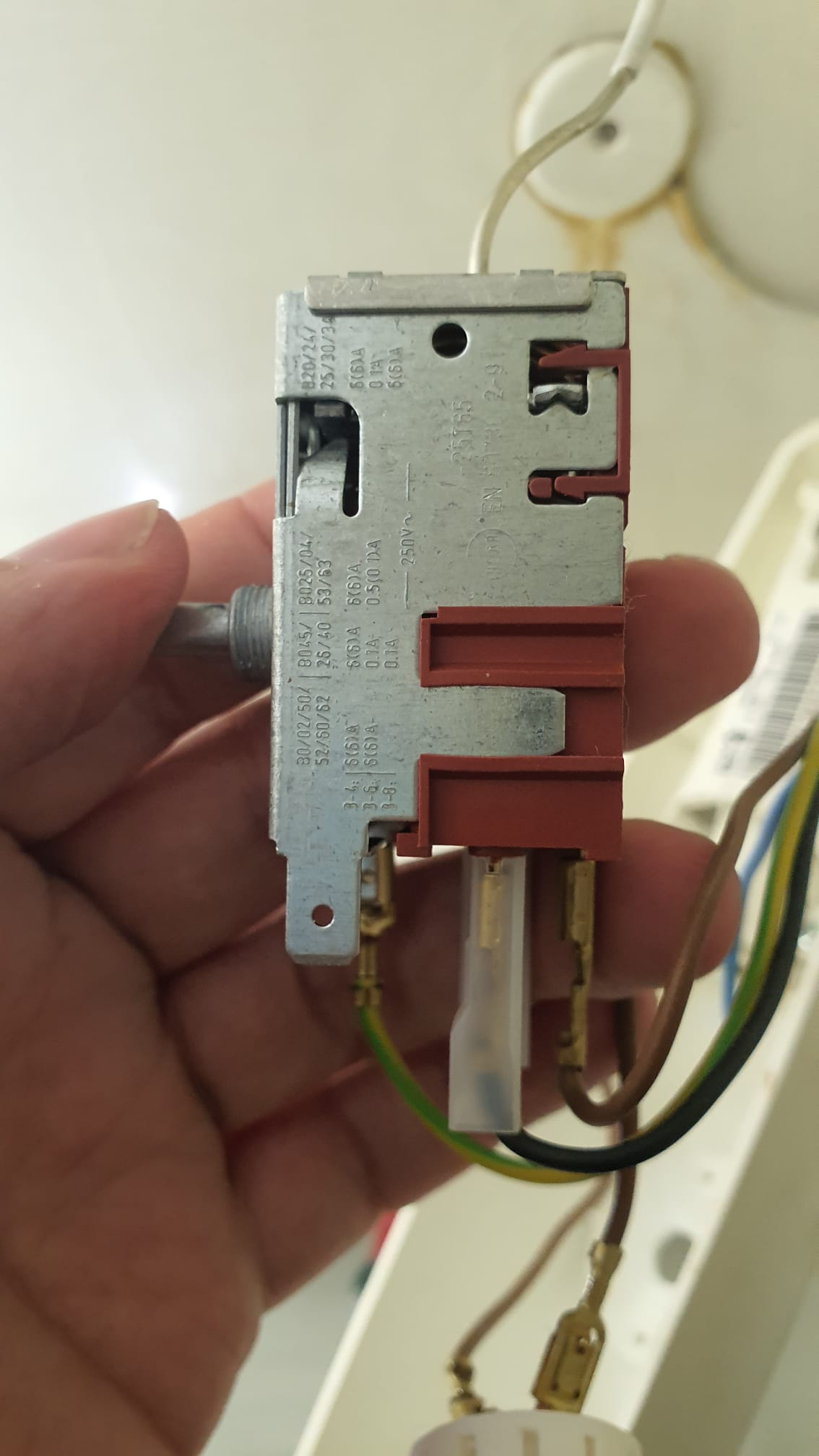

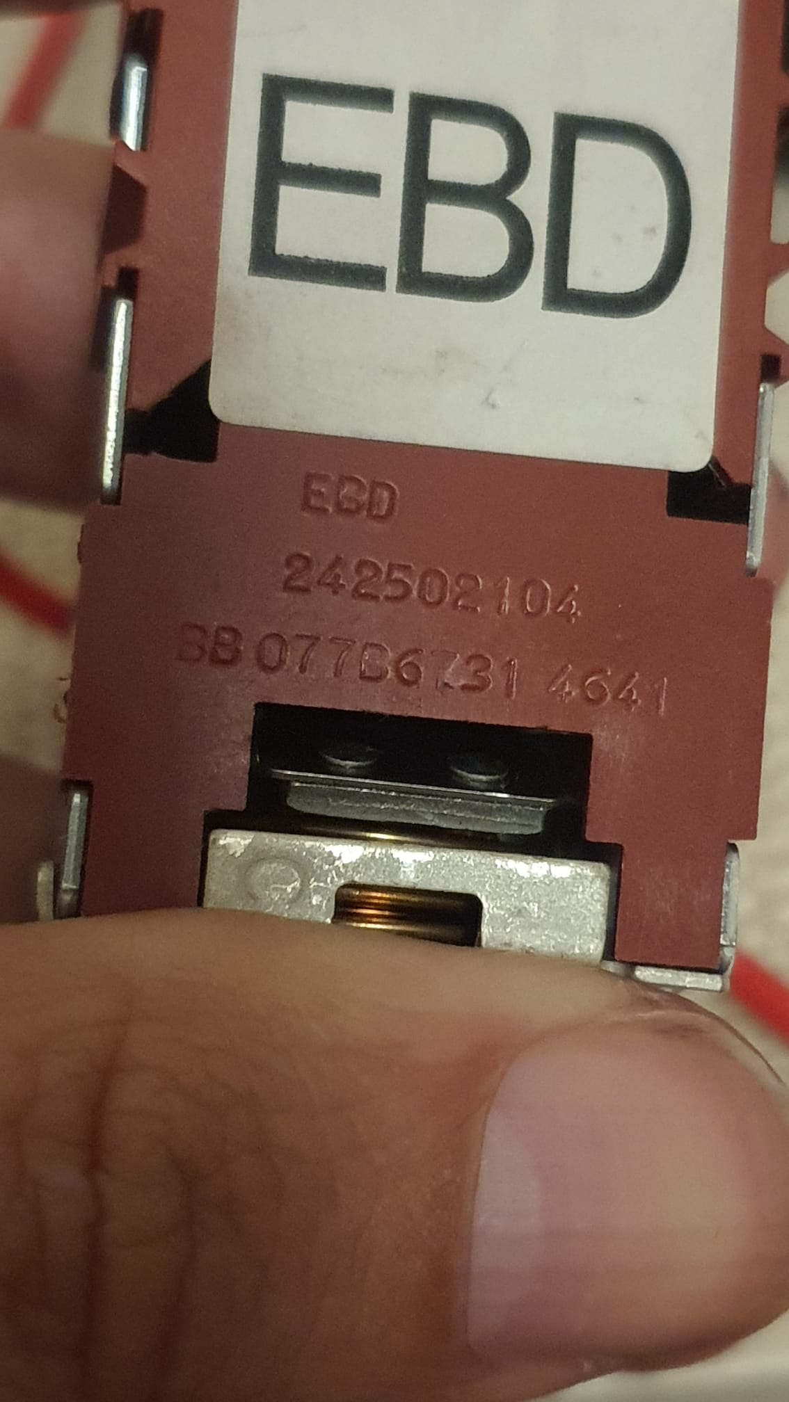

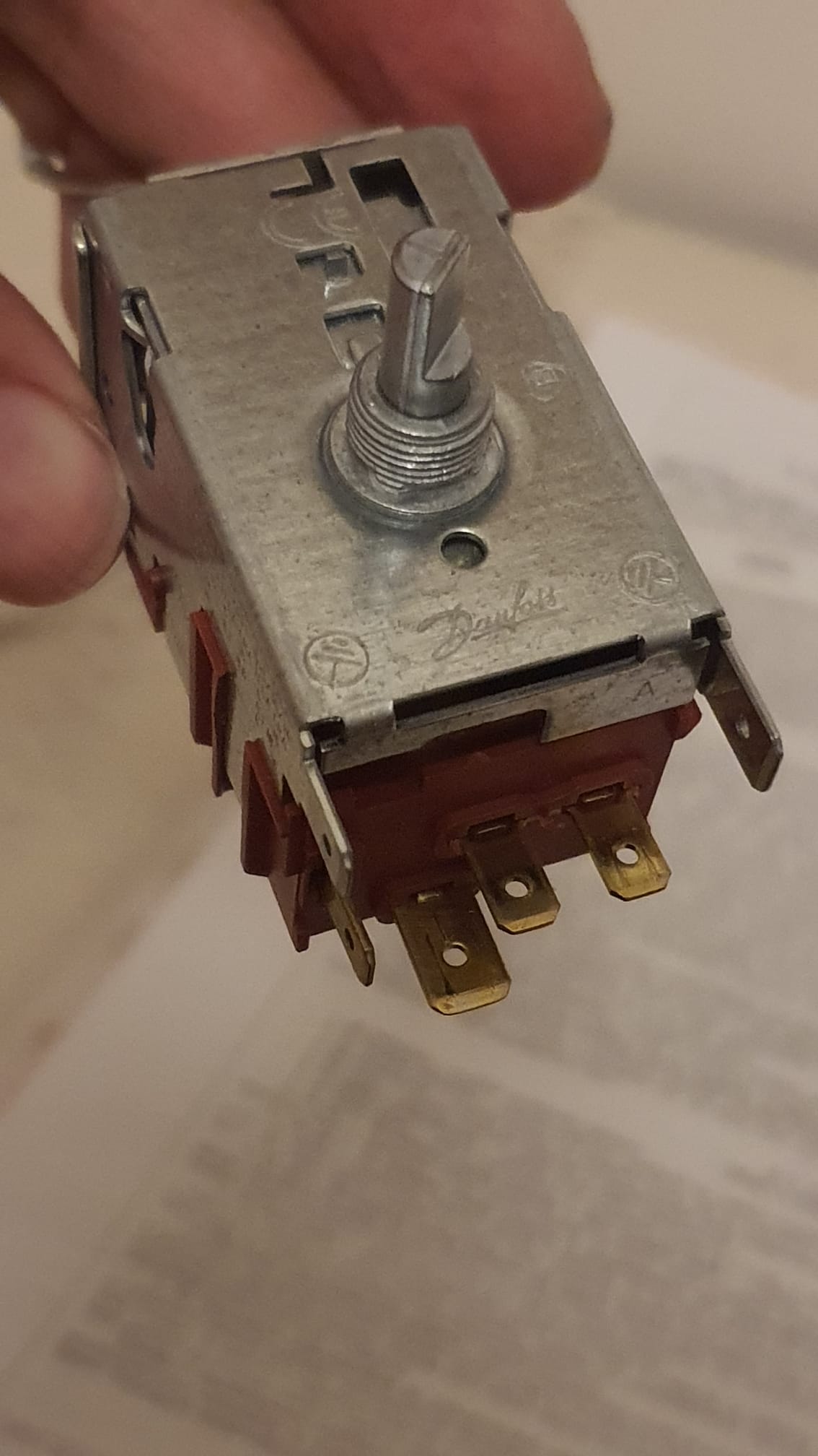

Dobrý den, snažím se najít náhradní termostat k chladničce Elektrolux Zanussi ZC 194 AO. Lednice je starší, ale funkční, kompresor pracuje. Otázku výhodnosti pořízení nové kvůli menší spotřebě teď neřeším. Termostat se patrně již nevyrábí a neprodává pod stejným označením. Chladnička má termostat s kapilárou umístěnou na zadní stěně, mrazák je mechanicky oddělený, ale celá chladnička má jeden termostat s jednou kapilárou, jeden kompresor, primitivní zapojení. Bohužel neznám (zejména teplotní) parametry toho termostatu. Ta zadní stěna asi může mít jinou teplotu než je teplota potravin v lednici. Termostat má označení BB 077B6731. Tento jsem našel jen v zahraničním inzertním serveru a s dopravou nevychází moc dobře a dodání nebude moc rychlé. Na některých webech lze hledat náhrady, ale v diskusi si tam někde lidé stěžují, že jim třeba lednice začala mrazit. A třeba u různých náhrad jsou jinak dlouhé kapiláry (což asi tak moc nevadí). Dle kupaoprav.cz u náhrad uvádějí:
Temperatures:
cold from: -27,0 ° C
Warm from: -9,0 ° C
Switch on 4,5 °C
Tak nevím, zda tomu věřit. Nemáte zkušenost, či nevíte o nějaké vhodné a cenově přijatelné náhradě nebo tipu, jak ji určit?
Děkuji předem za všechny rady.

Je to no frost lednička, takže musí zapínat až při dosažení kladné teploty a pak zase dost nachladit, teploty z kup a oprav se tedy jeví reálné. Zkusil bych asi vzhledem k ceně toto: https://www.kupaoprav.cz/termostat-chladnicek-fagor-brandt-electrolux-aeg-zanussi-gorenje-mora-as0003929/

Použít lze jakýkoliv ledničkový termostat se stejně dlouhou nebo delší kapilárou, bývají označené jako K59. Některé termostaty mají oproti tomuto spínač pro vypnutí vnitřního osvětlení v poloze 0 (vývod č. 3), což ale není na závadu.

Podle mého názoru není vhodné do lednice používat nějaké univerzální termostaty. Bude problém s namražování. Tam patří termostaty s "lednicovou hysterezí" jak popisoval Zaky. Je zbytečné řešit něco co vošéfuje obyčejný LEDNICOVÝ termostat, který je na tento provoz vyladěný. Snímací "jímku" kapiláry přicvaknout na původní místo, neexperimentovat.
