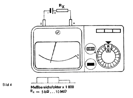

díky, asi sis dal práci s hledáním, ale chtělo by to návod nebo schema.
12-18V připojit kam ? Na co je tlačítko taky nevysvětlují.
Závěr pro mě je jednoduchý: odevzdám měřák s tím že vyšší odpory to neměří.
děkuji všem.

marshal napsal(a):
díky, asi sis dal práci s hledáním, ale chtělo by to návod nebo schema...
Nedá to moc práce. Chce to alespoň jen zkusit.
1Elektrotanya.
2Elektrotanya.
K měření na rozsahu x1000 potřebuješ externí zdroj napětí 12÷16V

marshal napsal(a):
známý mi přinesl UNI21 s tím že neměří Ω na rozsahu x1000 a narazil jsem na toto vlákno se stejným problémem.
Přímo v návodu je postup, rozsah x1000 funguje pouze s externím zdrojem tuším 16V. Já osobně mám už 41 let tento přístroj upravený, dovnitř vlezou právě dvě 9V baterky pro tento účel a tuším, že jsem je ještě neměnil Laughing .
Nulovací tlačítko pochopitelně na rozsahu x1000 v původním provedení nefunguje.

marshal napsal(a):
Pokud je mi známo, to tlačítko na ampérmetrech obyvykle slouží k tomu, aby v přepínači nelítaly blesky při přepínání rozsahů.

Nikoliv, u Uni21 to slouží k nastavení nuly na rozsahu x1 a x100.
