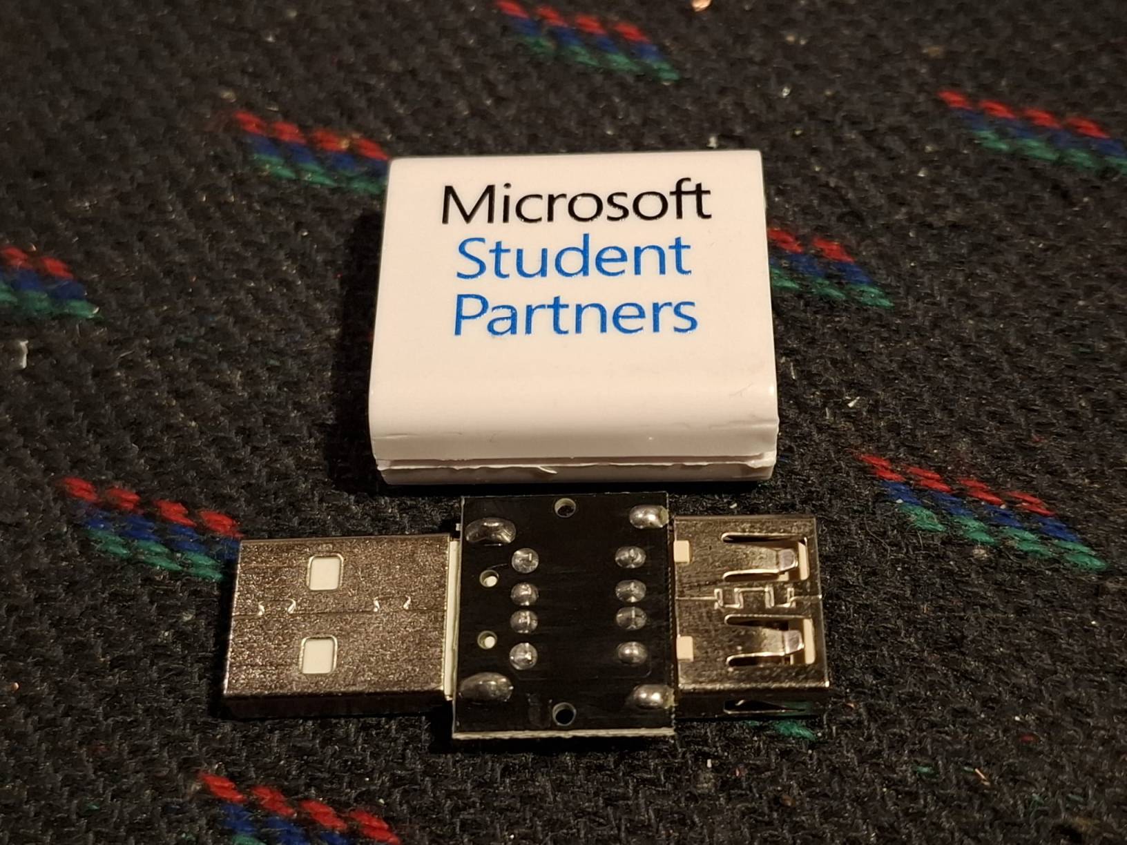

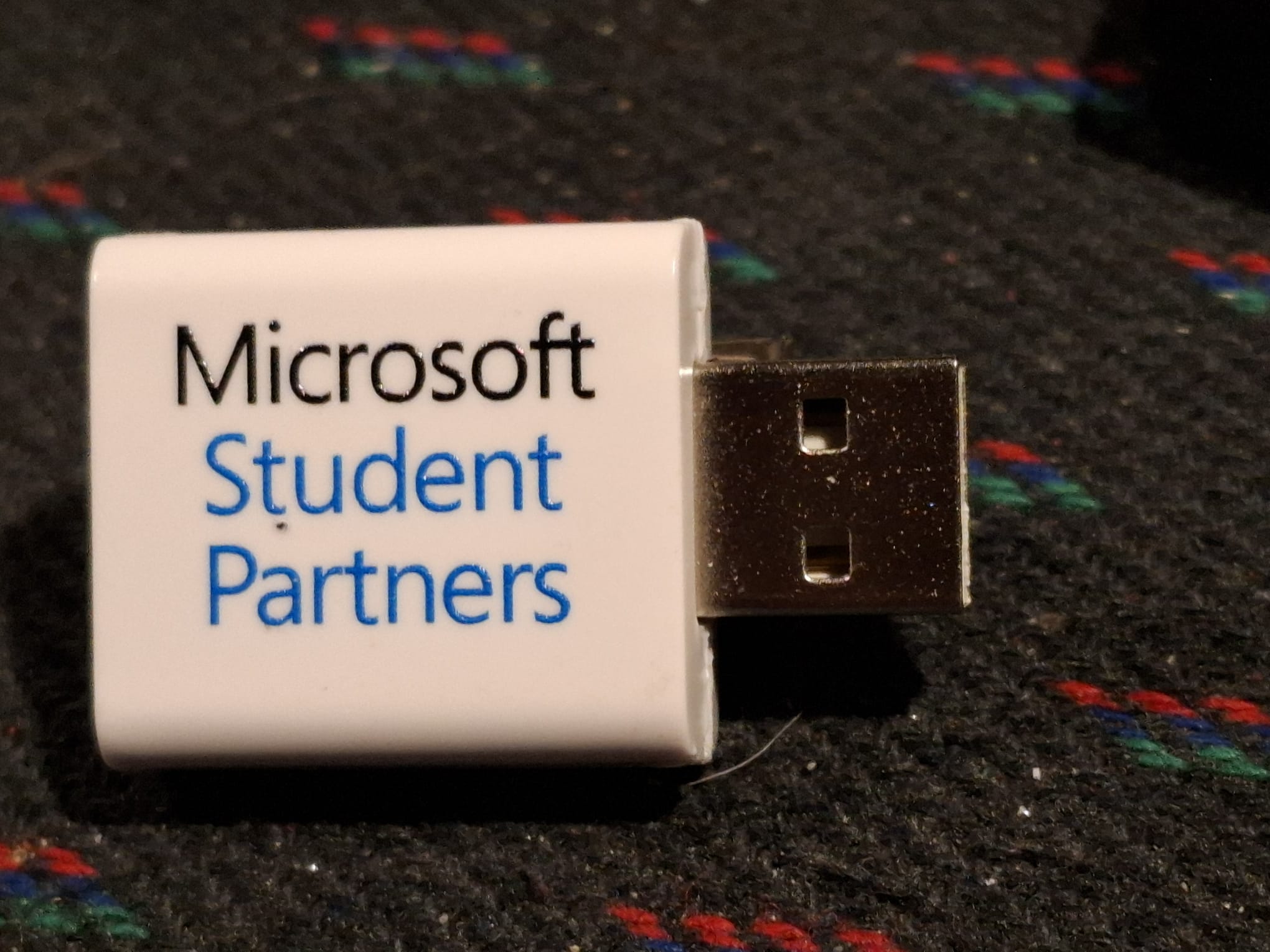

víte někdo co to je ?

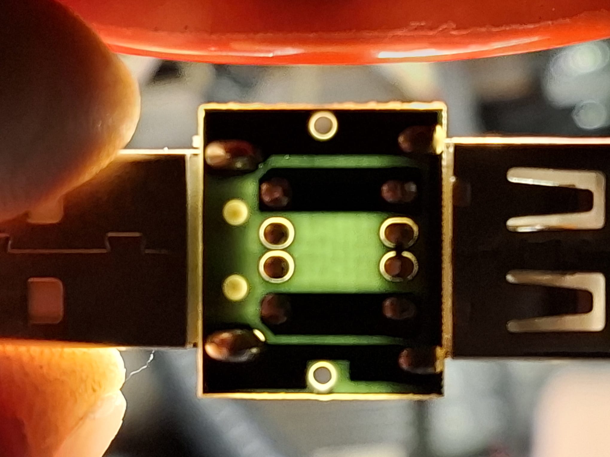

Vyfoť ten plošňák ještě z druhé strany, ale pravděpodobně to bude klíč k nějakému softwaru.

Z druhé strany PCB nic není?
Pokud se jedná o ryzí propojku (můžeš přece písknout), pak je to prostě jen další z asi miliardy mrtwošrotích či obecně korporátních šmejďáren (aneb jak stádo ještě více zmasírovat, jako obvykle přes podprahové vnímání).

Nebo by šlo o nějaký "prodlužovák" USB - nejspíš se počítá s častým zapojováním příslušenství a takhle se ničí přídavný USB port, který se vyhodí a pořídí nový, narozdíl od USB zásuvky vestavěné v přístroji (tablet, PC, notebook)

Prípadne, ak sú prepojené len niektore vodiče, tak by mohlo ísť o nejaký izolátor, datový, alebo napájací.

Nebo je to fake fejku Smile
https://www.pcworld.com/article/833790/free-office-scam-uses-usb-drive-sent-through-mail.html

ak su tam nejake pasivne smd suciastky, tak by mohlo ist o ochranu usb. Mam zopar takych este z davnych cias, ale interne, zapajali sa medzi dosku a usb na prednom paneli. Bola jedna vadna seria chipsetu, ktorry sa odpaloval nahodne pri pripojeni usb.

Vyfoť ten plošňák ještě z druhé strany... Z druhé strany PCB nic není?

Příspěvky: 12557
PříspěvekZaslal: po březen 10 2025, 14:30    Předmět: Citovat
není tupej . . . neboj !
na tišťáku nic není !
a datové vodiče jsou přerušené . . .
. . . mě jen zajímalo co si o tom myslíte.
ale nejspíš je to fejk fejku . . .

Je to redukcia na bezpecne nabijanie mobilu z verejnych nabijaciek.

Má to prezývku "USB condom"

Která je ti plat prdná v momentě, kdy ta "veřejná" nabíječka nemá port USB-A, ale má svazek volnejch káblů ukončenejch konektorama USB-mini, USB-micro nebo dneska nejčastějc USB-C. Takovou situaci řeší jedině powerbanka, kterou nabiju z toho veřejnýho dreku a z ní si POTOM doláduju v podstatě libovolný komunikační zařízení.
