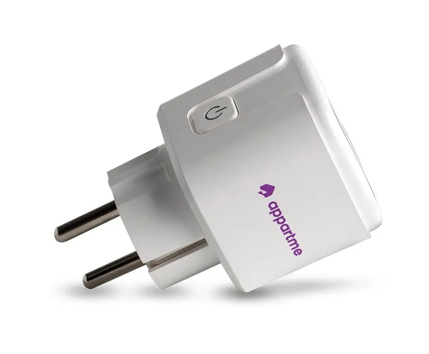

Polsko-cinsky smejd Appartme APRM-07-001.k0620 vydrzal vraj asi mesiac. Oznacenie na plosaku: TP29. Predava sa to pod mnohymi znackami.
Z miniaturneho (6,3x9mm) elytu EC5 (470uF/10V) "znacky" ShiCaXon (asi napodobenina smejdu CapXon) vyletel spodok. Po vymene to funguje (vojde tam 8x10mm).
Prepojenie PE medzi vstupom a vystupom je velmi pochybne - na oboch koncoch su samorezne skrutky do plastu, takze sa to neda poriadne utiahnut.
