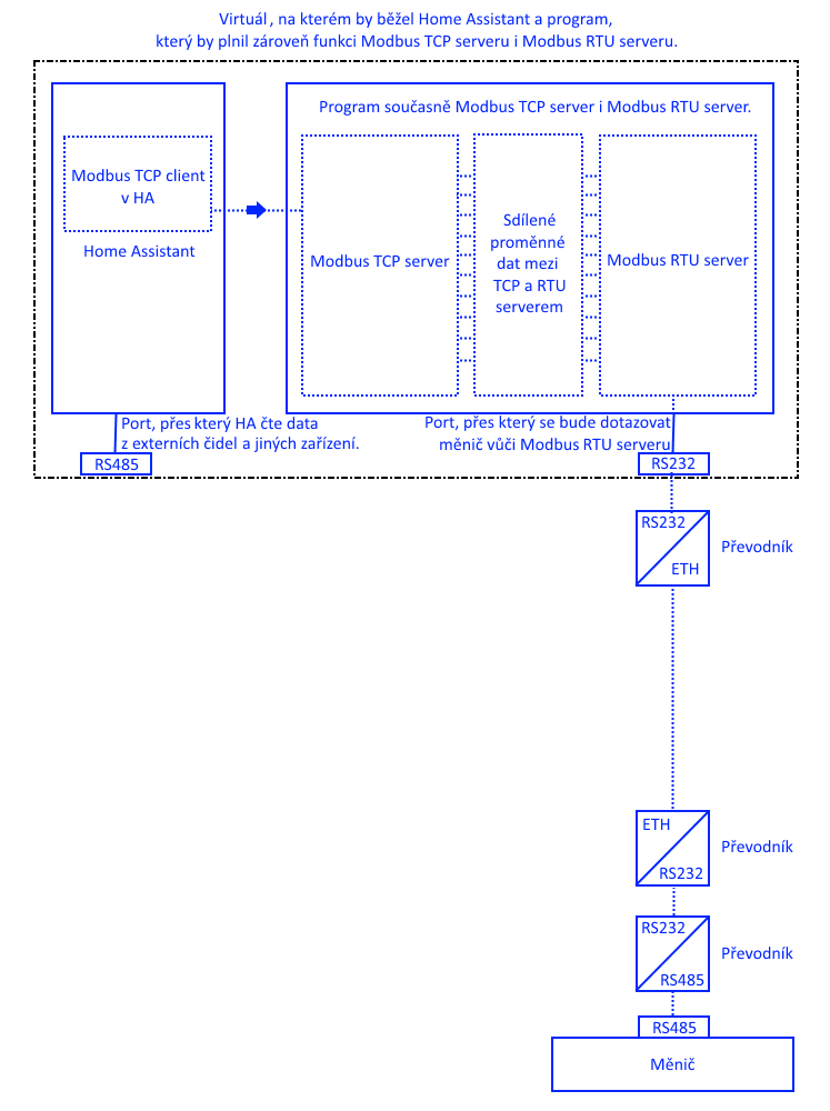

Na čem provozujete Home Assistant?
Ideální by bylo, pokud by na stejném zařízení, na kterém provozujete Home Assistant běžel současně váš program, který by fungoval jako Modbus TCP server a zároveň také jako Modbus RTU server s vazbou na pro něj vyhrazený RS485 port, který by se doplnil k tomu zařízení, na kterém běží Home Assistant.
Home Assistant, který funguje jen jako Modbus klient by zapisoval data do Modbus TCP serveru, ale vzhledem k tomu, že by to běželo na stejném zařízení tak by to šlo jen přes interní paměť tj. vůbec by to nešlo přes síť. To, že by ten váš program fungoval nejen jako Modbus TCP server, ale současně i jako Modbus RTU server by bylo výhodou pro rychlost, protože by nebylo potřeba používat žádný převodník a data, která by byla zapsána Home Assistantem do Modbus TCP serveru by byla bez zpoždění okamžitě k dispozici v rámci Modbus RTU serveru, který by na svém vyhrazeném portu RS485 přímo reagoval na požadavky od měniče.

HA mi bezi na virtualke vykonovo az az. Pod HA mam spusteny node red doplnik kde mam rozbehany modbus server v ktorom cez flow do neho zapisujem zo senzorov HA. To je ten novy sposob, o ktory sa pokusam.
Probelm je ze od servera k menicu neviem natiahnut zvlast kabel pre RS485. Preto to potrebujem prehnat cez siet, ktoru tam mam.
Teraz riesenie ktore mam tak esphome v esp32 cita data zo senzorov cez Home assistant API a bezi to cez wifi co nie je idealne.
Ak este je posledna moznost ze si to nakodim cele od zakladu, ale chcel som vyuzit uz nieco existujuce.
Data "musia" pretekat cez home assitant lebo tam sa mi zbiehaju vsetky informacie z elektromerov shelly, spotreby, vyroby, podla ktoreho sa rozhoduje, ake hodnoty poslem menicu.
Objednal som ine prevodniky, jeden z nich je aj tu spomminany, tak uvidim ci to bude k niecomu ci nie.
Este mozno skusim pouzit prevodniky waveshare rs232 na eth (lezia mi v sufliku), ktore by som pouzil 2 jeden ako klient druhy ako server - transparentny most. Pripojim na nich prevodniky RS485 a tym budem mat k dispozicii pri serveri MODBUS RTU z menica a mozem skusit spravit to co navrhujete.

Nějak takto by to mohlo fungovat v tom virtuálu, ve kterém běží Home Assistant viz přiložený obrázek. Protokol Modbus RTU je použitelný i na rozhraní RS232. Takže namísto portu RS485 pro ten Modbus RTU server by stačilo použít k virtuálu RS232 port, na který by mohla být přímo připojena strana RS232 z toho převodníku RS232/ETH u serveru. Převodník RS232/RS485 navíc k převodníku RS232/ETH by se tak použil jen na straně měniče.
 Velikost:  26.8 kB
 Zobrazeno:  56 krát
