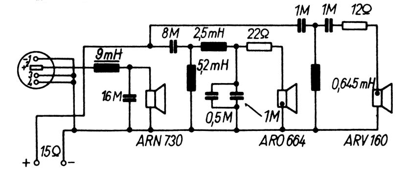

Koukám na to o nějak pořád nevím, proč nelze nahradit ARV 160 dostupnější ARV 167, to je takový problém přepočítat výhybku? Nebo to někdo dělal? Prošel jsem i diskuse jinde třeba repromania, ale nějak nikdo pořádně nezdůvodnil, proč by to nemohlo jít. Ptám se protože jsme je někde za něco dostal a oba ARV 160 chybí.

Prostě proto, že pouhé přepočítání nestačí. Ta výhybka byla (s ohledem na dobu vzniku) docela pečlivě dolaďovaná na výsledek. A při tom opravdu nevystačíš jenom se vzorečkama. Pro dobré navázání jiné výšky bude nejspíš potřeba sáhnout i do středové větve.
Takže by bylo potřeba to odladit nanovo. To znamená odměřit repráky (akusticky plus jejich skutečné impedanční průběhy), odsimulovat výhybku, zapojit prototyp, měřením ověřit že souhlasí simulace, pak svolat poslechové konsilium k připomínkování a nakonec možná nějaké úpravy.
Většina zdatných ladičů, které znám osobně, tě s tím pošle do do řiti, bo pracovat s těma reprákama a v týhle konfiguraci je práce za trest. Začátečník si na tom vyláme zuby.
Jestli chceš, tak si to klidně přepočítej a pak si s tím hraj na ucho. Dostaneš řadu různě špatných výsledků, ale třeba ti některý z nich vyhoví.

Tak snáď sa môžeme baviť aj trochu technicky bez zbytočných povier a pranostik. Jedna vec je deliaca frekvencia, ďalšia je impedancia v príslušnom rozsahu a nakoniec citlivosť. Ak k 8Ω vyškaču pridáš sériový odpor, ako je to u 15Ω reprosústavy, aby si dosiahol požadovanú impedanciu sústavy, tak ti klesne citlivosť na výškách natoľko, že budeš musieť ubrať aj stredy a hlbky. Simulácia v nejakom lepšom programe dá isto lepšie výsledky, než čo kedysi inžinieri spočítali na logaritmických pravitkách.

Ten rezistor předřazený před výškou nemusí nezbytně být velký. Je možné , že by se vystačilo s nějakým 5R6. Za jedno je na vyšších frekvencích přípustný pokles impedance pod jmenovitou hodnotu. Za druhé impedance výškového repráku nad rezonancí docela strmě roste. Bez měření bych to ale rozhodně nepodnikal. Nedělal bych to ani s mnohem poslušnějšími repráky, natož s touhle divočinou.

klidně tam ty ARV167 dej a uvidíš, spíš uslyšíš . . .
pokud nemáš přesné měření, myslím že nic nepoznáš . . .
výšky nejspíš budou o 3db jinak, ale poznáš to uchem ?
. . . záleží aby se ti ten přednes líbil.
když se podíváš na průběh kmitočtové charakteristiky ARS840 tak uvidíš že "zvlnění" je cca 5dB, takže jestli tam budeš mít na výškách 3dB chybu patrně vůbec nepostřehneš.

Ten graf z odkazu je hodně milosrdný. Realita vypadá mnohem hůř. U ARS844 se lze s výškou ARV165 dobrat použitelného výsledku (s přihlédnutím na impedanci a celkové zatížení zesilovače) s kondenzátory 4M7 a cívkou 0,15mH.

ARV165 nebude vo výhybke ARS840 len o nejakých troch decibeloch. Tá vyžarovacia charakteristika bude od 3kHz kompletne iná a nepoužiteľná. Kto s tým nepracuje, ten nemá predstavu. 1M-0,65mH-1M nie je pre ARV165 použiteľný filter.
