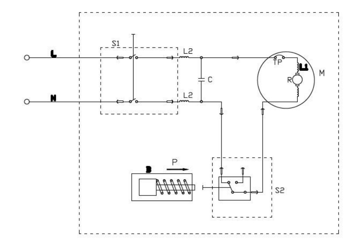

Standardní WAPka je po elektrické stránce jednoduchá - šňůra, vypínač, tlakový spínač, motor. Když je nízký tlak, spínač je sepnutý. Jakmile se WAPka natlakuje, spínač rozepne a vypne motor. A do té doby, než tlak poklesne, je motor vypnutý. Takže jak tu někdo psal - tebou popisovaný stav je vlastně normální. A pokud se motor sepne poté, co zmáčkneš rukojeť a tlak upustíš, je vše OK a zalito sluncem.

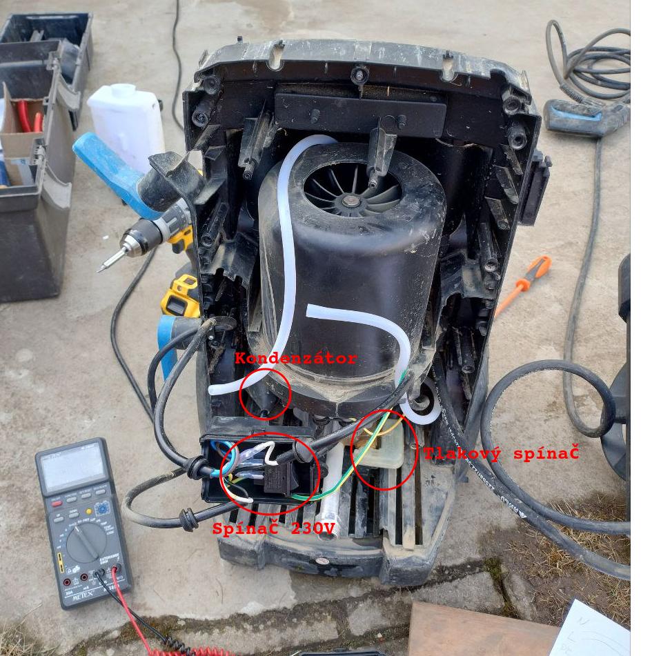

Nechcelo sa mi do toho pustat, ale nakoniec som to rozobral. Ako pises, je tam len motor, tlakovy spinac a vypinac 230V.
Pravdepodobne je v cudu tlakovy spinac. Ale sprava sa to dost divne.
Vcera to fungovalo asi hodinu. Po chvili odstavenia som to chcel spustit znova a ani tuk.
Dnes tak isto nic.
Rozobral som to, premeral som vypinac (je OK). Znova som to zapol (v rozobratom stave) a fungovalo to. Par krat som skusil vyp/zap a vsetko OK.
Poskladal som to, zap/vyp a vsetko OK.
Napojil som to na vodu a zapol. Motor chvilu isiel, spustil som striekacu pistol, motor sa vypol a zase nefunguje. Voda sice strieka, ale bez tlaku.

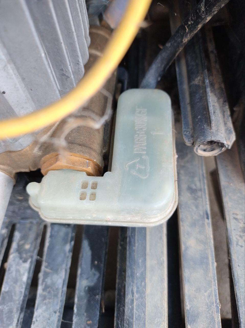

Odfotil som si ten tlakovy spinac, ale z popisu co je na nom napisane nic nezistim.
schema zapojenia

tlakovy cistic
 Velikost:  168.83 kB
 Zobrazeno:  65 krát
tlakovy spinac
 Velikost:  128.03 kB
 Zobrazeno:  50 krát

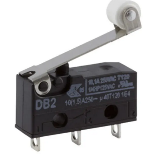

Po rozobratí toho tlakového spínača určite zistiš že sa vnutri skrýva nejaký normalizovaný mikrispínač. V mojom prípade to bolo niečo taketo , za par centov zohnateľné (výrobca si nebude vytvárať vlastný mikrospinač, keď ich je v ponuke hafo, len si naň vytvorí vlastný obal). Len pozor na pružinky a blbosti, aby si to potom spravne poskladal. Ja som ešte musel ohnuť jeden kontakt na to mikrospinači, a jeden ucvaknúť uplne, aby tam pasoval.
 Velikost:  231.62 kB
 Zobrazeno:  47 krát

Jo rozoberem ho a zistim typ, prip. nejaku nahradu najst ak nebude original

Preklemovanim tl. spinaca to funguje. Rozobral som tl. spinac, ale samotny spinac je OK. Problem vidim v mechanickej casti, kde sa vysuva piest a tlaci na spinac. Ak tlak poklesne, tak spinac by mal zopnut.
Cize po elektro stranke tam ziadny problem nie je.
Tl. spinac som poskladal a WAP funguje. Skusil som viac krat kazdy den zapnut a vzdy to islo. Poskladal som celu WAP a skusil som asi 2 dni po sebe a nebol ziadny problem.
