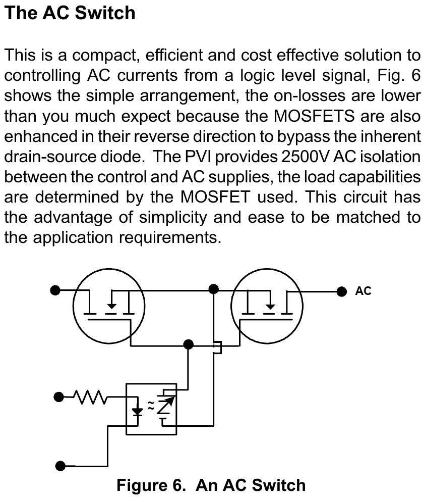

Možná by bylo řešením použít typ s MOSFETem na výstupu (a před něj předřadit Graetz), nebo se dvěma MOSFETy antisériově.
Nechce se mi teď hledat, zda existují hotové dostatečně napěťově a proudově dimenzované MOSFET AC SSR a ani nevíme, zda to musí být profi, nebo je to "pro sebe".
Postavit to samozřejmě lze, klíčovým prvkem je tam něco jako PVI1050N, VOM1271 apod. a pak ty dva příslušně dimenzované antisériově zapojené MOSFETy.
Princip (tedy nikoliv finální zapojení) pro PVI1050N je v příloze, VOM1271 by už neměl potřebovat žádné prvky mezi sebou a MOSFETy navíc.
