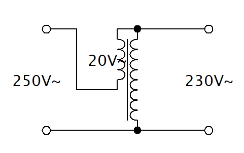

Protože je tam na vstupu více, než je nominální napětí primáru, tak se zapojí sekundár do serie tak, aby se to chovalo jako autotransformátor, vstup je na to přičtené vinutí a snížený výstup je z odbočky.

To je správná připomínka. Jinak by přepětím trpělo i trafo.

Můžeš upřesnit v čem je výchozí problém? Co vlastně řešíš. Jaký je důvod pro snížení průtoku?

Životnost řeší. Ty Grundfosy musí jet na nominálu.

Stačí to přepnout na nižší otáčky a je to stejný Very Happy

Taky si myslím že přepnutím na nižší výkon jen připojuješ další vinutí statoru.

Ne tak docela.
Žádná část vinutí nezůstává "v luftě", takže přepětím jsou namáhána všechna vinutí i když se výkon/otáčky snižují.
Tohle je schema obdobného čerpadla Wilo:
Záleží na uživateli, zda se s takovým řešením spokojí.

U různejch čínskejch větráků to bývá tak, že je to asynchronní motor se závitem nakrátko a otáčky se řídí odbočkami "délkou" vinutí statoru.
Co se týče životnosti, tak závit nakrátko je na tom trochu lépe, než kondenzátor pomocné fáze Very Happy
