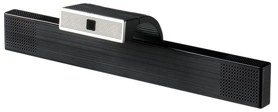

Nevala sa niekomu doma zbytocna webkamera od smart TV Samsung? Boli urcene na Skype a uz davno to na tych TV nefunguje.
Kamery maju spolocnu jednu vec: aj ked maju bezny USB konektor a tvaria sa ako UVC, tak nefunguju s PC. Ani vo Windows, ani v Linuxe. Nemaju totiz firmware vo flash, ale televizor ho po kazdom pripojeni uploaduje do RAM.
Pokial viem, tak existuju tieto modely:
CY-STC1100
VG-STC2000
VG-STC3000
VG-STC4000
VG-STC5000 - mam a rozchodil som.

Na bazosi som zohnal VG-STC4000.
Funguje rovnaky kod ako na VG-STC5000, len sa posle iny firmware.

Uz mam aj VG-STC2000.
Sice vyzera rovnako, ale vnutri je asi uplne ina - firmware sa uploaduje inak.
[edit]
Ak mate niektoru z tychto kamier, mozete si to v Linuxe vyskusat:
https://github.com/ondrej-zary/samsung-tvcam-fwloader/
