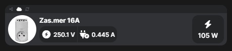

Řeším takovou záhadu, připisoval jsem to tomu zvýšenému síťovému napětí, že příkon naprázdno odpovídá štítku (65W) ale reálný příkon (s vodou v systému) je 93W.
Tak to jsi taky mohl napsat rovnou. Hádej, v čem je asi problém?
p32: to kdybych věděl...jsem z toho nějaký zmatený, protože podle PDF grundfosu toho čerpadla, podle nějakých grafů, by se příkon neměl měnit (nijak zásadně) ani podle průtoku ani podle dopravní výšky.
To s najväčšou pravdepodobnosťou meria len zdánlivý výkon vo VA. Ak by to dokázalo merať činný výkon vo W, tak by sa tým výrobca určite pochválil v špecifikácii.
Přístroj který umí korektně měřit činný výkon by měl umět zobrazit i výkon zdánlivý, fázový posun, účiník, proud a napětí.
Přesnost zejména levných přístrojů při měření malých proudů na rozsahu 16A nebývá nejlepší.
Při zkoumání zátěže motoru je nejzajímavější odběr proudu ve vztahu k proudu jmenovitému. Tedy pokud je jmenovitý proud na štítku uvedený, a pokud ten motorek nemá třeba elektronickou regulaci. _________________ Nepoužívám smajlíky. Pobavený nebo ironický tón si laskavě domyslete sami.

bc546 napsal(a):
samec: měří to ve "W". K čemu by bylo měření ve VA?
Protože ve W je správnej výsledek měření jen u stejnosměrnejch veličin, na střídavině se měří ve VA. Pro vysvětlení si naštudýruj pojmy jako fázovej posun, účiník, reaktance, činná a jalová hodnota proudu etc etc etc. _________________ Nasliněný prst na svorkovnici domovního rozvaděče: Jó, paninko, máte tam ty Voltíky všecky...
A kutilmile - nelituju tě !!!
Činný výkon je ve wattech. Lhostejno zda stejnosměrný nebo střídavý. Chyť se za nos, Karle. Co asi ukazuje střídavej wattmetr? _________________ Nepoužívám smajlíky. Pobavený nebo ironický tón si laskavě domyslete sami.
k tématu měření: myslím že to opravdu měří ve wattech - činný výkon. Opravte mě jestli se pletu, hlavní elektroměr měří také (=platím) jen činný výkon ne?

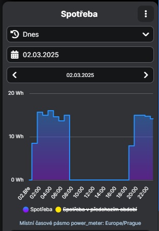

Ten měřící modulek jsem po pořízení zkoušel, připojil jsem nějaký spotřebič 150W a nechal to hodinu běžet. Potom se v reportu objevilo za těch 60minut spotřeba 150Wh(0,15kwh). K čemu by potom byli ty reporty a statistky, kdyby to měřilo zdánlivý výkon (=ten neplatím dodavateli elektriky).
Také jsem zkoušel LED žárovku 230V/12W. Správně ukazovalo 12W, napětí 230V ale proud byl naměřený 0,105A. Myslím si správně, že z toho můžu dopočítat účiník 12W/(230V*0,105A)=0,496? Žárovka obsahuje usměrňovač s kondenzátorem(=impulzní odběr proudu) a takové zdroje mívají účiník kolem 0,50. Modulek napřímo nikde neukazuje hodnotu účiníku, pouze napětí a proud.
