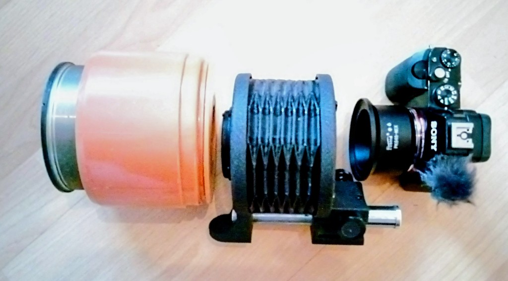

Čaute. Nájde sa takáto farba určená priamo na PVC. Nie len nejaký univerzál na plasty. Potrebujem istotu, že to bude držať, nebude sa šúpať, najlepšie ak to vnikne do štruktury PVC ... Ďakujem.

Záleží na tom, kde to chceš použít. Doporučoval bych přemýšlet i o základovce na plasty ve spreji.
Příspěvky: 5992
PříspěvekZaslal: po březen 03 2025, 11:54    Předmět: Citovat
Záleží na jaký plast, jestli myslíš opravdu PVC (trubky, podlahové krytiny) nebo běžný plast na krabičky (ABS). Na PVC jsem žádnou nenašel, na ABS jedině acetonová barva, naleptává plast. ¨
Základní barva na plasty moc nefunguje, exponovaná místa se odírají.

Ide o PVC rúru a farba bude plniť optický účel stmavenia ako vo vnútri tak estetický aj vonku. Nerád by som aby sa farba vo vnútri menila na prach a usadzovala sa na senzor a šosovku.
Acetón PVC asi nenalepta, to dokáže len Tetrahydrofuran.
Našiel som zatiaľ len túto ale kto vie.

Jedno z řešení je třeba vylepit ten tubus zevnitř černým sametem - aspoň tak to dělávali staří fotografové, co ještě fotili aparátem typu "bednaflex" na velký skleněný desky ... Proč by řešení z historie nemohlo fungovat i v době moderní?
Příspěvky: 8109
PříspěvekZaslal: po březen 03 2025, 13:19    Předmět: Citovat
Nebo nějaká matná černá fólie z reklamky.

EKKAR napsal(a):
Hmm vďaka za tip, znie to ako riešenie.
To by vyriešilo vnútornú časť.
bastliar
Založen: Dec 28, 2009
Příspěvky: 2024
PříspěvekZaslal: po březen 03 2025, 14:13    Předmět: Citovat
Keby robili už textil vantablack (nanočierna) to už by bol ideál.

Michal22 napsal(a):
Tie stále majú istý odlesk.

Zvenku zasmrštit? Wink

Smršťovačka velkého průměru navlečená zvenku na trubku, ohřátím horkovzduškou se zmenší její průměr a přilne na trubku (= zasmrštění). Hladký a celkem odolný povrch (a barvy netřeba).

Existuje nejaké elektrostatické nanášanie mikrovlákien na plastový povrch, ten je potom akoby zamatový. Ale neviem to nájsť, ani ako sa nazýva tá technológia. Známy mi ukazoval takto upravený interier v aute, palubovku a tak..., čo boli pôvodne hladké plasty.

Ruprecht napsal(a):
Ufff taká veľká asi nebude na trhu. Teda ešte som nevidel. Ale bolo by to dobre riešenie.
Eleman
Založen: Feb 21, 2011
Příspěvky: 3550
PříspěvekZaslal: po březen 03 2025, 15:37    Předmět: Citovat
Dělají se až do průměru 300 mm před smrštěním, možná i víc.
