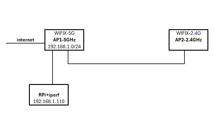

To je hromada balastu s minimem informací. Navíc s měřením do internetu, což se může měnit, jak se poskytovateli chce.
Když vezmu krabičku s RPi a na ní rozjedu iperf3, tak si zjistím, jakou mám propustnost kdekoliv. RPi byl připojený na AP1, ale může být i na AP2, když bych měl podezření na propojení obou AP. Takhle přesně bych určil, který segment sítě je špatný.
Jako testovací zařízení byl telefon s Androidem.
Zde je připojený na AP2 pomocí 2.4 GHz

Zde je připojený na AP1 pomocí 5 GHz

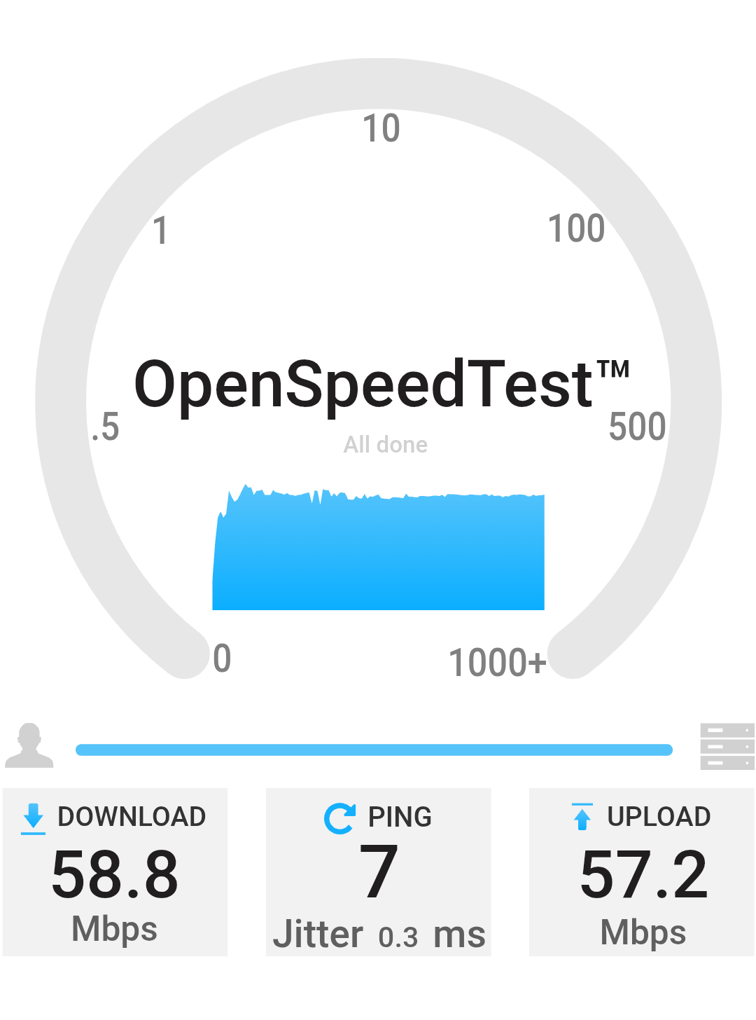

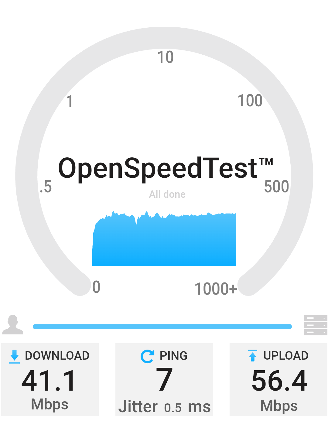

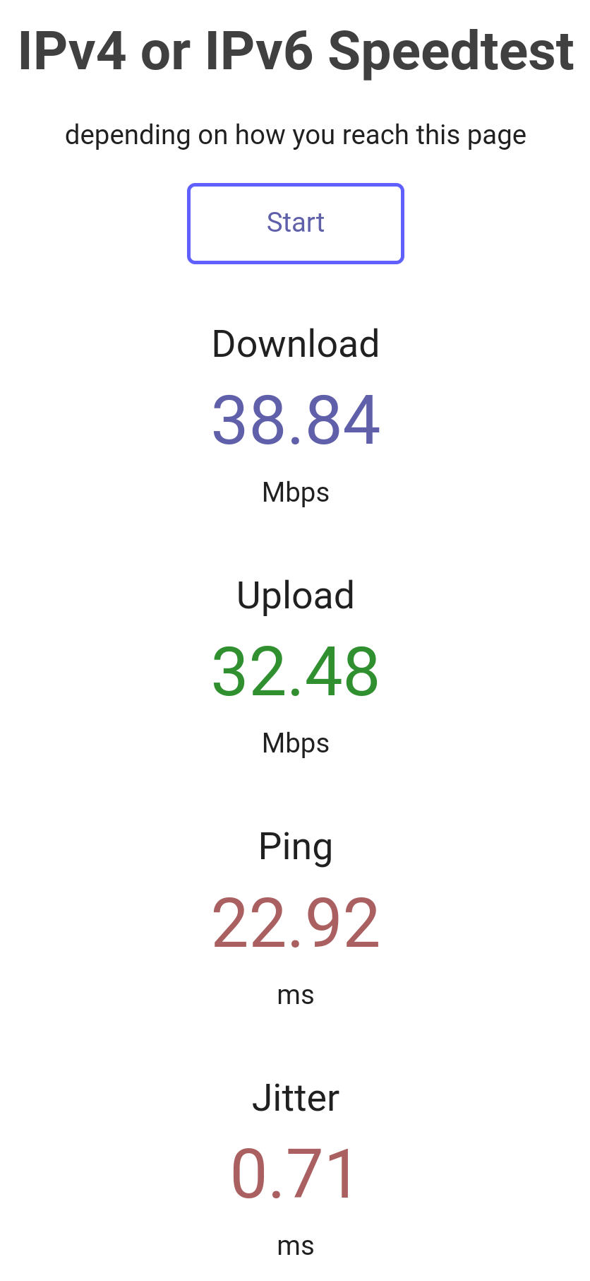

Mira_A
Založen: Apr 06, 2013
Příspěvky: 1018
Bydliště: RpR
PříspěvekZaslal: ne březen 02 2025, 14:53    Předmět: Citovat
Poskytovatel může měnit, ale připojení mám s 90% stabilní.
Používat 40MHz šířku pásma moc nepomůže. Ty běžné mobilní telefony zvládnou jen 20MHz. Nebo nějaké ořezané bgn 86Mbps. Mě to tam ukazuje v nastavení 75Mbps a u WiFi5 200Mbps, ale sekundární router má pouze WiFi4.
Takže využít 40MHz z již tak obsazeného pásma Confused abych docílil té max rychlosti Confused
Jinak mi to přijde, že se rychlost toho downloadu zlepšila a je docela možné, že tam něco zůstalo špatně po tom WiFi mostu. Možná by pomohlo uvést router do továru a znovu nastavit.
20MHz z LAN sekundárního routeru na WiFi sekundárního routeru.

40MHz z LAN sekundárního routeru na WiFi sekundárního routeru.
 Velikost:  85.18 kB
 Zobrazeno:  22 krát
40MHz z internetu na sekundární WiFi
 Velikost:  51.41 kB
 Zobrazeno:  24 krát
20MHz z internetu na sekundární WiFi
 Velikost:  82.65 kB
 Zobrazeno:  19 krát
