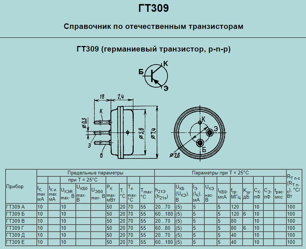

ok1hga napsal(a):
. . . kmitalo to i tam kde nemělo.
Asi to bylo chybějícím stíněním futrálu proti původnímu OC170. To GT-čko mělo na futrálu kolektor jako měly MP-čka?
Kremik
Založen: Mar 30, 2012
Příspěvky: 3600
Bydliště: Havířov
PříspěvekZaslal: st únor 15 2023, 1:20    Předmět: Citovat
MP měly na futrálu bázi.
Příspěvky: 12554
PříspěvekZaslal: st únor 15 2023, 6:11    Předmět: Citovat
Kremik napsal(a):
jj MP měly na futrálu bázi
ale GT měly na futrálu kolektor . . .
https://www.5v.ru/ds/trnz/gt309.htm

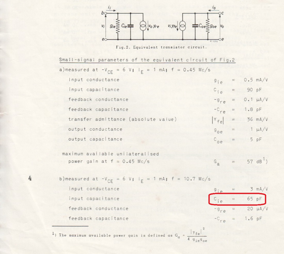

Uff, to mi pripomenulo, ako som si nedávno skonštruoval AM generátor a osadil som tam svoj najlepší kus OC170 - jediný nový, ktorý mám. Ostatné mám len so škaredými vyletovanými pahýlmi.
http://www.ebastlirna.cz/modules/Forums/files/am_vysielac_taus_01_134.jpg
Presne podľa očakávania som to v panickej nedočkavosti pripojil na 9V baterku opačne! Našťastie to zapojenie je trottelfest. Odpor v kolektore 27k zastavil lavínu a OC170 prežil.
Stále mi vŕta v hlave tá vec, že frekvencia toho oscilátora je taká, akoby bol v LC obvode pripojený paralelný parazitný kondenzátor 50 pF. To som zistil meraním a potom výpočtom (zo samostatne zmeraných hodnôt použitej L a ladiaceho C). Bude to vytransformovaná kapacita zo vstupu OC170. Na internete som vypátral katalógový list Philips, kde sa uvádza, že zmeraná vstupná kapacita je 65 pF!! Cin = 65 pF, pri 10,7 MHz.
Je možné, že je vstupná kapacita OC170 taká šialená? Alebo nerozumiem, ako to merali? Neviem teraz, aká je závislosť kapacity tranzistora od frekvencie (oscilátor mám naladený do pásma SV), ale keby sa 65 pF vytransformovalo hore, dávalo by to aj 10-násobnú kapacitu (pri pomere závitov 1:3).
 Velikost:  198.57 kB
 Zobrazeno:  105 krát
Příspěvky: 20782
PříspěvekZaslal: st únor 15 2023, 22:07    Předmět: Citovat
Ta vstupní kapacita je součet skutečné kapacity přechodu a vynásobené kapacity mezi kolektorem a bází. Ta je závislá na zesílení stupně, proto se uvádí různá v různých zapojeních (v mezifrekvenci pro AM to dělá až ke 100 pF!). Pro oscilátor na nižší frekvence se hodí zapojení se společným kolektorem (Clapp), protože kapacita báze je paralelně k relativně velké kapacitě děliče a vlastně je její součástí, ale hlavně - zpětný přenos z kolektoru není. Pro vysoké frekvence je lepší Colpitts v zapojení SB. A pak existuje ještě pár vhodných zapojení oscilátorů s OC170/171, volba závisí m.j. i na požadovaném rozsahu přeladění, stabilitě atd..., ale to už si najdeš.
A taky proto se v zesilovačích vstup OC170 v zapojení SE zapojoval z vazebního vinutí o malém počtu závitů nebo z odbočky, aby se tato kapacita projevila na celém obvodu co nejméně. V oscilátoru se s tím prostě muselo počítat.
V zesilovacích stupních, které pracovaly s proměnnými kmitočty o řád a více nižšími, než jejich mezní kmitočet, se často používala unilateralizace, kdy tranzistor byl buzený z nižší a pracoval rovněž do nižší impedance, než jaké by odpovídaly výkonovému přizpůsobení. Ale na kmitočtech blízkých meznímu kmitočtu se OC170 zapojoval v zapojení SB,které takové opatření nepotřebuje.
Na nižších frekvencích (v mf stupních pracujících na jednom nebo dvou kmitočtech) se častěji využívala neutralizace, kterou se potlačoval jen vliv CCB, protože ten byl vždy mnohem vyšší, než reálná složka zpětného přenosu. Ta sice zvýšila stabilitu stupně i jeho zesílení, ale to platilo jen pro úzké pásmo kmitočtů, rozhodně nic pro přelaďování.

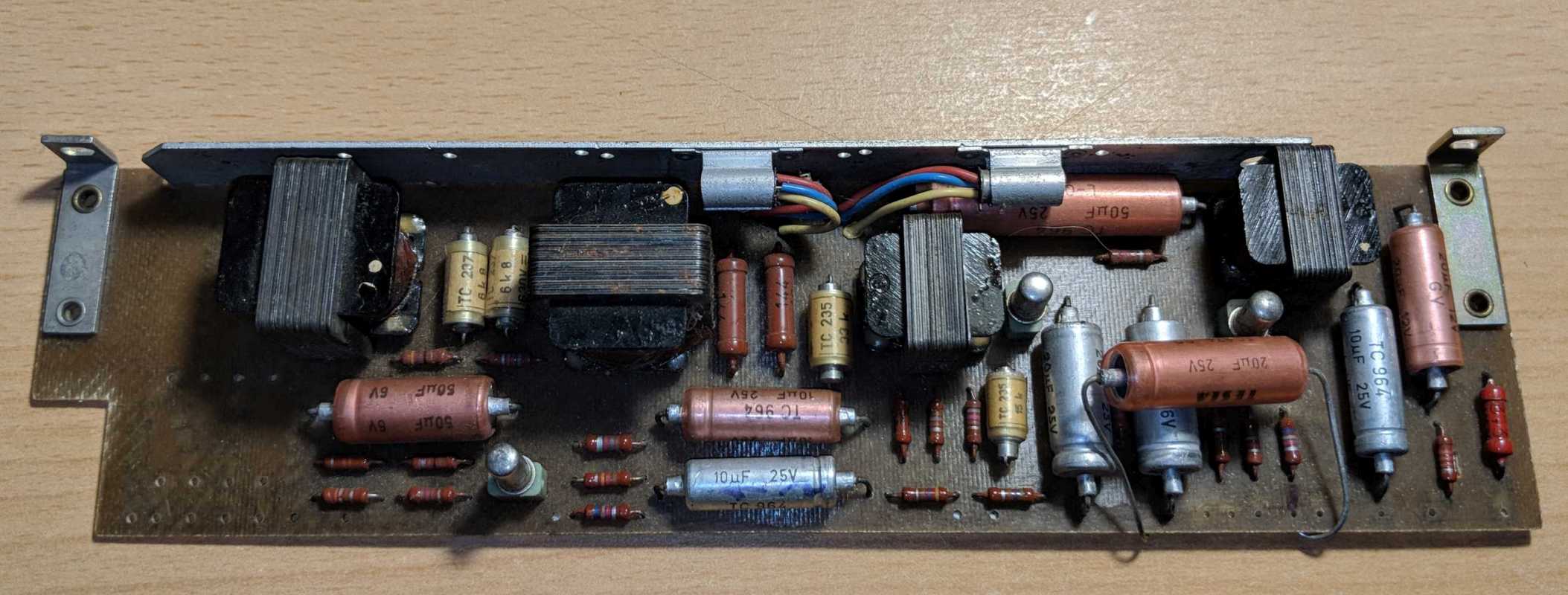

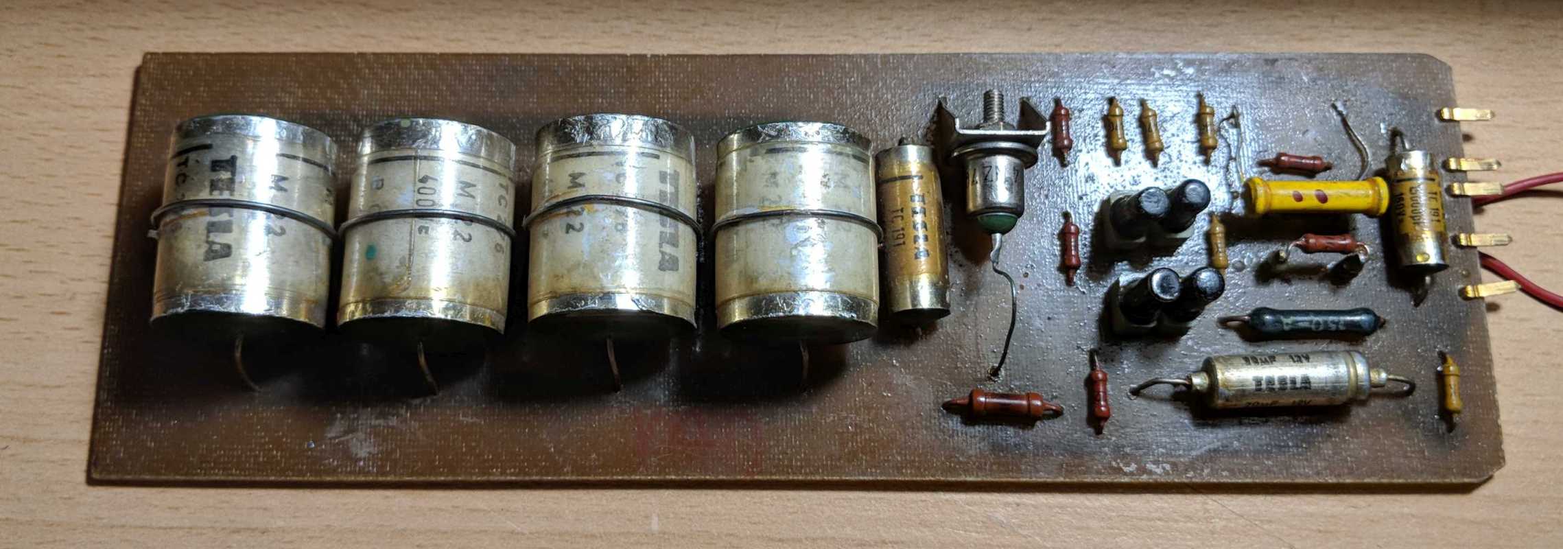

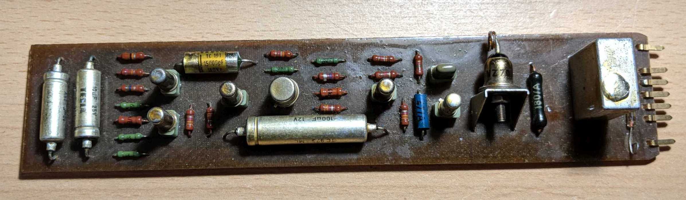

PříspěvekZaslal: so březen 01 2025, 23:02    Předmět: Citovat
Mám nejaké nové prírastky. Nevie niekto, z čoho to je? Pripomína to dosky z rádiostaníc. Z VXN101 to nie a k iným podobným prístrojom nemám dokumentáciu.
 Velikost:  184.44 kB
 Zobrazeno:  44 krát
 Velikost:  185.85 kB
 Zobrazeno:  38 krát
 Velikost:  182.34 kB
 Zobrazeno:  41 krát
