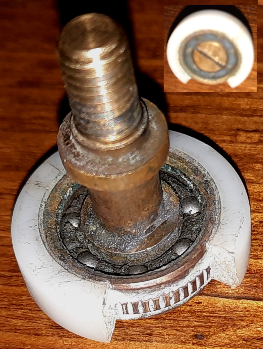

Dobrý den,
další mechanická závada.
Kamarád má rozbité kolečko do sprcháče. Jezdí po hliníkové kolejnici a má po obvodu nějakou dost tvrdou umělou hmotu. Sprcháč má asi 20let a hmota na několika místech praskla a kus se vylomil. Předpokládám, že ostatní kolečka na tom budou podobně, ale zatím se nerozpadla.
Rozměr nevím přesně (přinesl mi to do hospody a já to jen stačil vyfotit), ale průměr je asi pětikoruna a tlouštka asi 5-7mm.
Nemáte někdo poblíž Brna možnost vytočit kroužek ze silonu(?). Původně je to tam nějak zastříknuté nebo nalisované, protože mosaz pod plastem je drážkovaná.
Nebo nějakou radu jak to spravit. Soustruh nemám a ani kousek vhodného materiálu.

Za chvíli bude Ampér a tam bude prodejce zázračného lepidla. A k tomu prodává sypkou hmotu, která po styku s lepidlem ztvrdne. Myslím, že prášek půjde nahradit jedlou sodou. Takže udělej malé šalování, nasypej trochu sody, prokapni lepidlem. Atd atd. A pak to obruš pilníkem. Mám takhle dotvarovaný kus odstředivého čističe vzduchu v pile HQ36 a drží to a drží to.
Anebo 3D tisk z nějakého odolného materiálu.
PF

Pokiaľ sklo či iné "presklenie" na sprcháči nepotrebuje komplexnú výmenu - tieto "pojazdy" dostať na alíku a asi už na Temu za úplne smiešnu cenu... Nahradiť "vylúpané" koliečko nemá význam... celý set stojí pár €... za chvíľu sa ti zbortia ďaľšie koliečka...

Tisk z PET-G by to mohl celkem zdatně zvládat taky. Zalisovat do něj ložisko by neměl být problém...

Lozisko, nebo i cokoliv jiného se dá i zatisknout...
běžně takto dělám magnety, nebo čtvercové matky

To povodne lozisko nevyzera velmi zdravo. Toci sa vobec?

To je nahoře ve sprcháči a nebo dole ve vaničce? Pokud dole, kuličkový ložisko v prostoru, kam stříká tvrdá voda, mejdlo, umytá mastnota , to je ale pěkná konstuktérská hovadina. Rolling Eyes
Obyčejná cínobronzová nebo hliníkobronzová hřídelka s delrinovým kolečkem, bez kuličkovýho ložiska, navěky.
Původní kolečko spíš než prasklo se ošoupalo, protože ložisko se zacpalo bordelem z vody. Taky jsem to řešil, soustruh naštěstí mám.

Chce to znát rozměry, je toho hodně druhů, něco prodávají i s navazujícím plastem. Příklad temu
