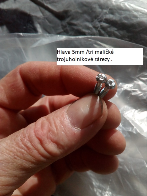

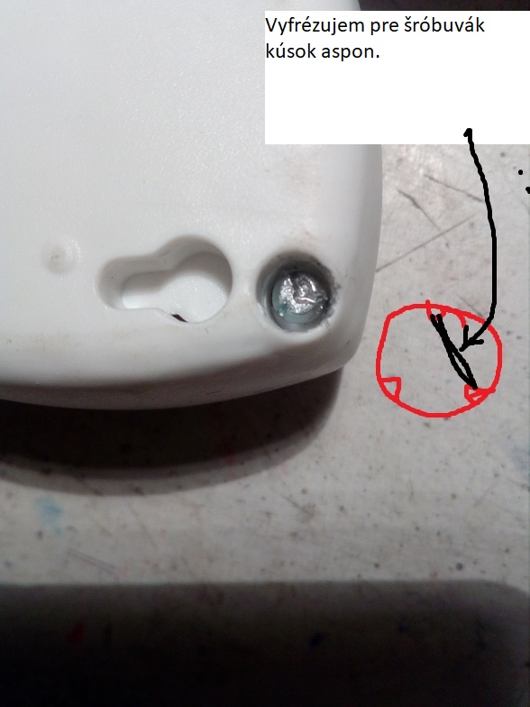

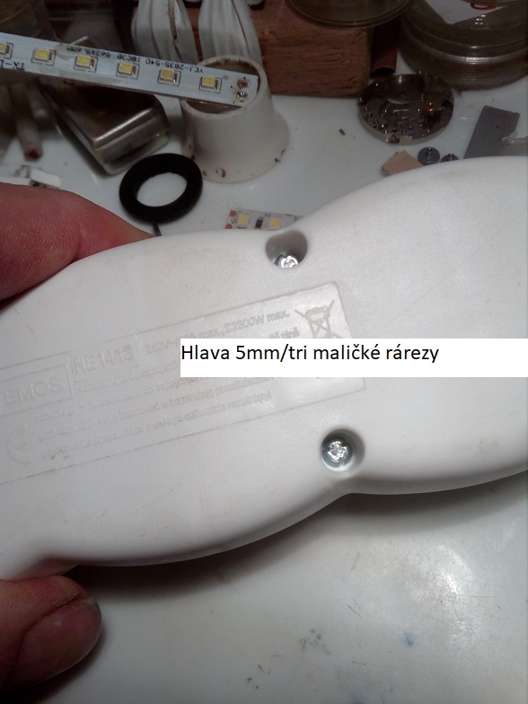

poradte kde sa da zohnat taky srobuvak s ruckov alebo byt. Ja to robim takto zubarskov frezkov v mini vrtacke ,ale trva to min 5 min kus. Ma to tri zarezy do hlavičky po obvode. Je to predlzka cina asi.dik

Bol som strihat stromky.Ta hlava je 5mm a ma tri velmi malicke trojuholnikove vyrezy.Ten srobuvak s ruckov musi mat max 5mm premer,a presne pasovat!
Predlzku mi dali ze je zla.Samoze ju pouzijem pod kontrolov.ak je zly vypinač tak ho vyradím.dik cau
Ten :New three points nesadne urcite do tych vyrezov!
Tie bity co ste dali su velke,kone oproti tomu co tu pasuje.take mam aj ja doma! Najskor byvaju v mixeroch,kavovaroch som ich videl.a vseliakej cinskej pomste.

Ja zvyčajne postupujem rovnako ako by to nemalo tie tri výrezy. Už som sem na fórum dával obrázok, ozaj kto ho prvý nájde.
A napadlo ma, čo tak zobrať kus oceľovej rúrky vhodného priemeru a na troch miestach iba prihnúť okraj? Napríklad takto: nasadiť rúrku na vyskrutkovaný šrób a sekáčikom z troch strán zaraziť rúrku do drážok, tým sa urobia na nej tie výbežky. A nástroj na to je hotový, iba dorobiť rúčku.

Dá se do toho plastu strčit dutý nýt jako vedení vrtáku a na sloupové vrtačcce odvrtat hlavu šroubu.
Příspěvky: 5879
Bydliště: BA
PříspěvekZaslal: so březen 01 2025, 17:38    Předmět: Citovat
Vŕtanie nieje vhodné, tie šróby stoja za prd. Niektoré sa pretáčajú, a teplo pri vŕtaní tiež urobí svoje. Skrátka tvrdý materiál ale mizerný závit.

pepik to neni naj napad. PP ten VYROBENY pripravok z 5mm tvrdej rurky musi byt velmi presny,musia tam byt ostre hrany!! Inac sa bude pretacat na srobe.!! Viete ndobre co robi ked kryzovy bit nesadne presne. Na teraz mi ostava vyfrezovat kusok rovnej drazky na plochy srobuvak.Este ma napada ,narazit nit na hlavicku a tak skusit vykrutit. PP ten vodomer ak je dobry budem mat zaujem,Poslem niekedy syna ,nieco ti poslem.
