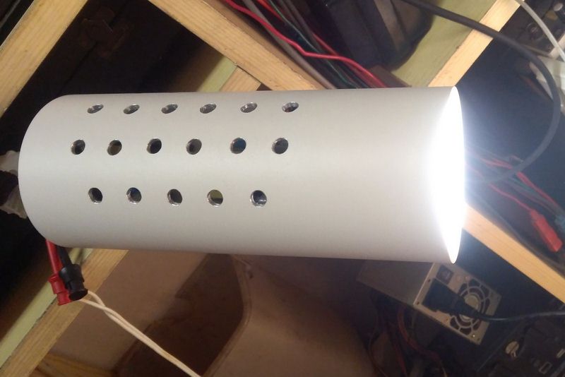

Jeste premejslim jak poresit to chlazeni. To zabliti silikonem mi neprijde uplne idealni, akorat to prenasi teplo z FETu na elyty = kurvitko. Neco jineho, kdyby ten silikon aspon byl tepelne v kontaktu s kovovym plastem a odvadel teplo, ale ta plastova krabice je tam jentak vevnitr volne lozena. Vzhledem k tomu, ze to stejne je pouzitelne jen pro indoor, tak bych asi do toho kovoveho valcoveho plaste vyvrtal nejake diry cca 8mm a PCB nechal v krabicce bez vika, aby mohl teply vzduch dirama volne stoupat ven...

Zastříkni to jen lakem. Ten silicon nemá význam.
Kolem L3 se na to ještě podívej. PFC to nebude. Je tam asi nějaká chyba v překreslování nebo někdo udělal chybu při kreslení desky.

Tak jsem to provrtal jak elemental, poskladal a nechal na zkousku hodinu svitit. Ten kovovej futral se docela pekne ohreje. Pak jsem to vypnul, vytahl ven elektroniku a otlapkal, ty FETy sou docela horky, ze se na nich neda moc drzet ruka nez par s a elyty o neco min...

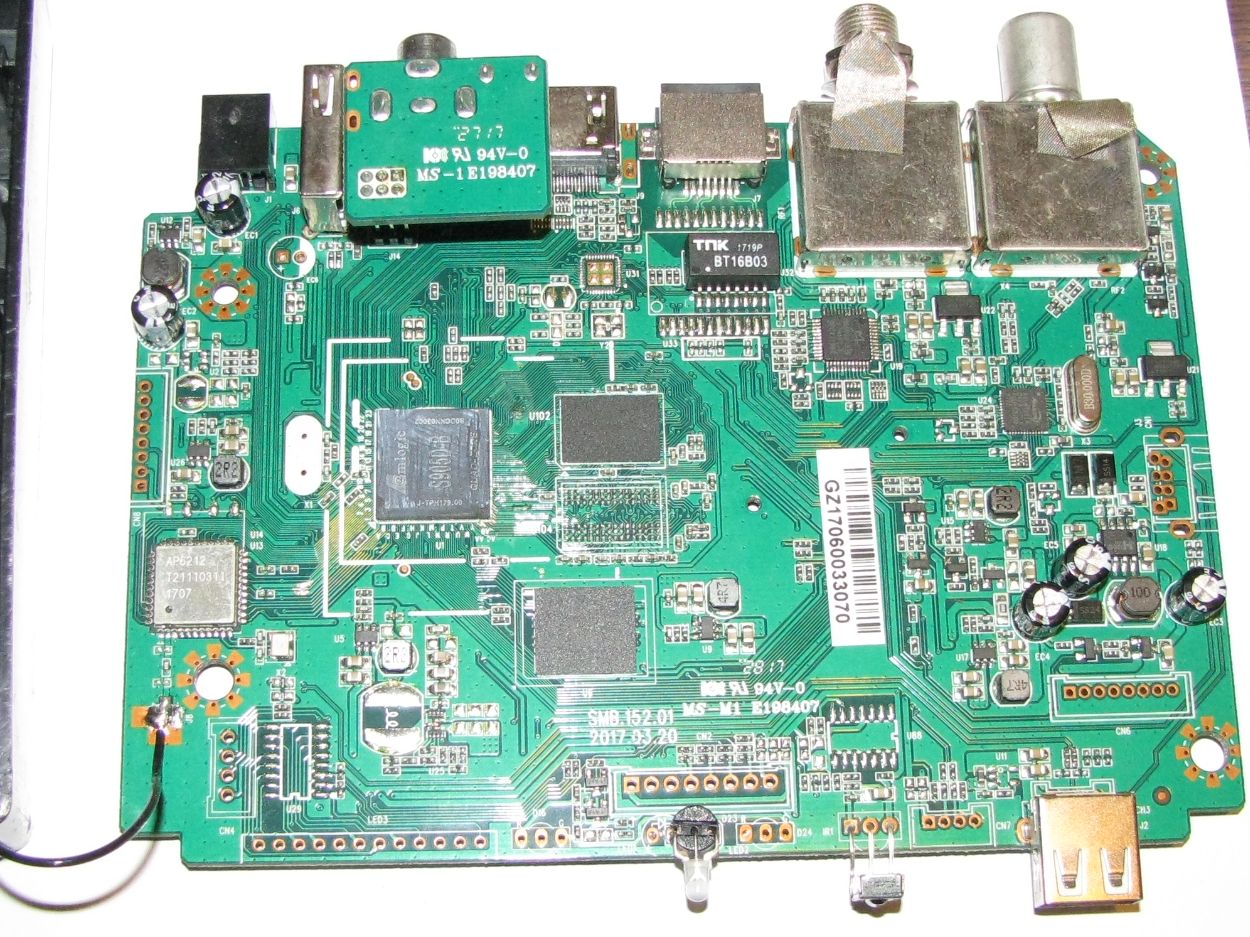

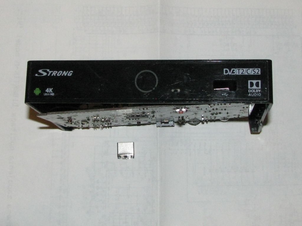

Strong SRT2401.
Ležel tam nebožák bez zdroje a ovládání, se zaraženým torzem kon. HDMI. Při úklidu někdo chyboval, upadl někomu? Uvnitř bylo přes pájecí kontakty HDMI přejeto snad šroubovákem, či co. Deska s cinch SPDIF byla hnutá dovnitř. Se zdrojem od starého routeru ADSL to mělo snahu aspoň rozsvítit modrou LED vpředu. Obraz žádný, resp. sněžící. Záleželo na mechanických impulzech do zařízení a v jakém pořadí se připojoval signálový kabel, napájení monitorůch a ext. zdroje 12V. Ve firmě (s větším displejem) to vypadalo nadějněji a při pomačkání chladiče hlavního obvodu ustalo sněžení. Přepájel jsem kaz na HDMI, mladší a zrakovitější kolega v ELO+ přefénoval ústřední obvod Amlogic S905D-B (přál si odstranit chladič). Doma to naskočilo bez potíží jen se Samsungem 245B (menší displeje s DVI dost protestují). S myší lze ovládat z větší části, bez D.O. nelze ovládat DVB. Nefungoval wifi klient (dnes jsem našel ještě jeden rejpanec mezi Amlogic a modulem AP6212. To počká na všední den a nástroje, které mám ve firmě. Tohle po čtyřicetiletém majetnictví TRP-75 pistolí dokončovat nehodlám. Cool

Muzes vice rozvest to "S myší lze ovládat z větší části, bez D.O. nelze ovládat DVB" ? To je nejakej chytrejsi setak s nakyma aplikacema/brouzrem, ze se da ovlada mysi? Jeste me nenapadlo k STB pripojovat mys... Ale pokud tim nejde ovladat DVB cast - provest naladeni stanic, tak je to stejne na houno...

Z dřívějška mám ještě jednu škatuli tohoto typu, Martine. "MX Q PRO 4K" - HDMI, 4× USB, RJ45, zásuvky 3,5mm SPDIF a AV, slot na kartu SD. IEC/F konektory nemá. Zdroj 5V. Exclamation Startuje to s logem "Android". Tak jsem prostě experimentálně tu myš připojil a ono to funguje. Je to takový "tablet bez dotyku a vlastní obrazovky". Very Happy
A u toho inzerovaného jsem šel víceméně najisto. Sehnat k tomu ovládání, řešilo by to nahrávání z DVB-T2/S(S2?), které je v provedení PCIe nepřijatelně drahé.

Vsetko s Androidom sa da ovadat klavesnicou (vyskusaj na DVB) a mysou.
AV jack byva 4-polovy - je tam kompozitne video + stereo zvuk, takze sa to da pripojit aj k CRT TV.
