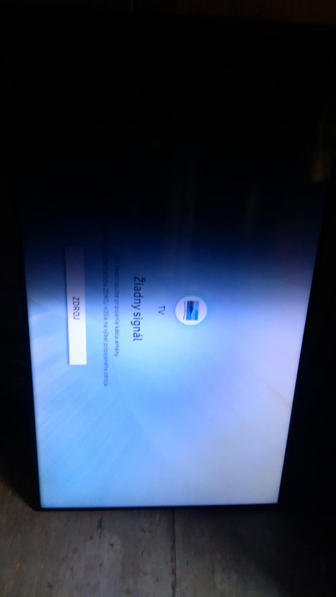

Uz som menil minule asi 2 tyzdne dozaduna podobnom Tv a ano menil som aj prism sheet, len vtedy tv isiel Led podsvit bol KO.Proste ma to ochranu na zdroji,ze ked nejde podsvit vypne zdroj a to je to co som chcel vediet pretoze vecsinou na Tv aspon tie lacnejsie vypne len LED driver a zdroj ide dalej.

Takze uz som doma.Testerom som si odmeral jednotlive LED pasy a je vadna jedna cast na jednom LEd pase.Takze ak odpojim len vadnu cast z driveru nenabehne to .LED driver je robeny 2 + 2 cize vystup driveru ma 2 vystupy a tie idu paralelne na led pasy ,ktore su rozdelene na 2 + 2 piny.Ak odpojim len vadnu cast nenabehne zdroj musim odpojit LEd z celeho vystupu driveru1 a potom nabehne druhy driver v poriadku.Takze uz budem vediet,ze si to kontroluje LED driver a nezapne zdroj ak je vada na *LED pasoch.To som chcle vediet na zaciatku ci si LED driver pri poruche LED pasov vie vypinat droj a ANO vypina.

NIE nevypína. On ani nezapne pokiaľ reaguje OCP ochrana, tj. je skrat na šasi TV.

skrat tam nebol na LED na testery neukazalo .Ale proste uz viem ze ma ochranu tak ze vypne zdroj.Nie len DRIVER LED.

odpoj konektor od toho vadného pásika a zapni TV

Uz to mam zriesene ..ved som pisal ak odpijim len vadnu cast ostane na tom driveri pre led len jedna vetva a nenabehne tv.Musim odpojit oba casti z led driveru a nechat odpojene a nechat zapojene len druhy vystup led driveru na pasoch co su ok tak to nabehne.Samozrejme len polka obrazu ma podsvit...
