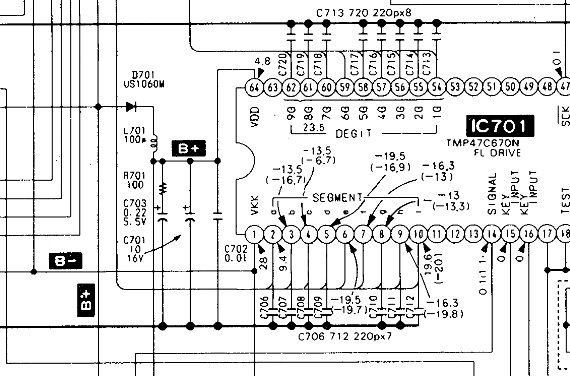

Jak funguje u takovýchto tunerů paměť po vypnutí? Starší mívaly supercap nebo baterku. Tady je procesor s vnitřní pamětí a nepotřebuje k zapamatování napájení ?

podľa SM je tam Supercap C703, 0,22F 5,5V

Ano, procesor TMP47C670 nema EEPROM. Len RAM, zalohovanu tym C703.

čo som sa stretol, tak Sony tunery to nedokázali držať dlhodobo ani s novovymeneným supercapom, max 10 - 20 minút. Namiesto kondu daj do držiačiku CR2032 a diódu a máš naveky pokoj

Dík, tuhle část jsem prohlížel, hledal tu velkou kapacitu a uniklo mi to...
