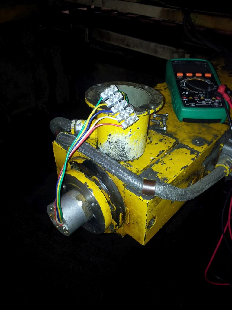

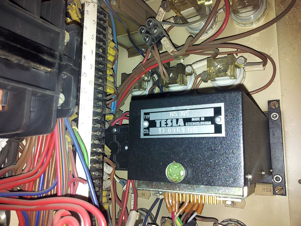

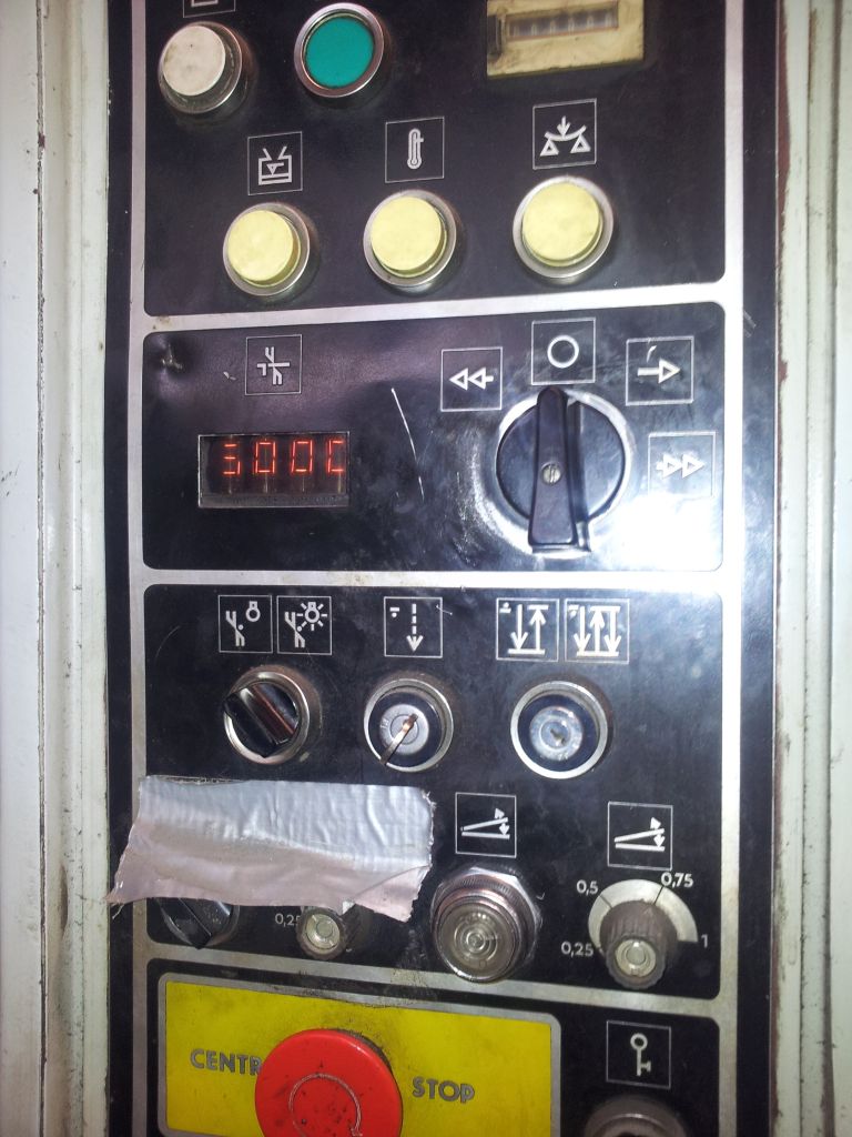

V práci odešlo měření polohy plechu na nůžkách. Je na to počítadlo NS105. Nezačne to počítat impulzy od přejetí přes koncový spínač. Koncový spínač jsem vyzkoušel že je dobrý. Hodilo by se mi schéma, abych se alespoň trochu dostal do obrazu. Ten mechanizmus co dává impulzy propočítadlo je aripot?

Aripot je precízní 10-ti otáčkový potenciometr. To Tvý bude nějaký resolver, nebo jiný n-koder. Co udává štítek vysílače?

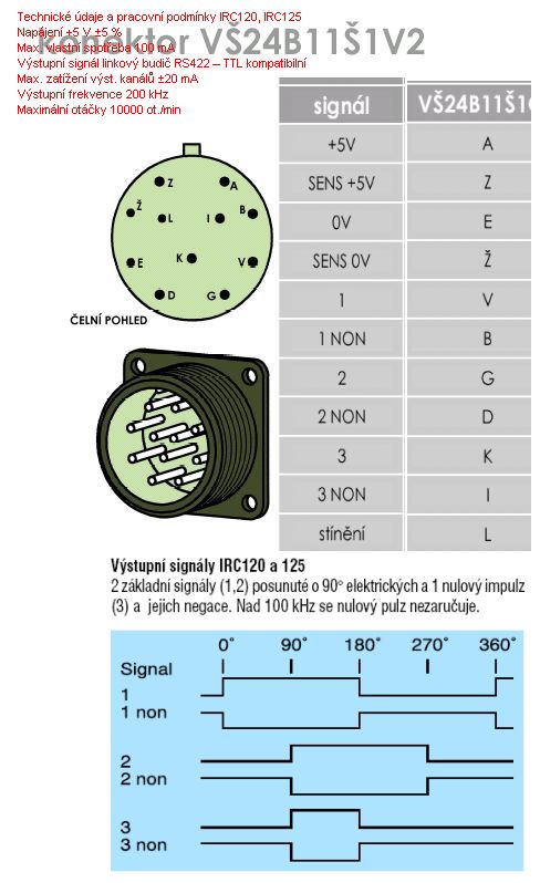

Našiel som iba toto ak by pomohlo ???
možno niečo podobné

PříspěvekZaslal: st únor 26 2025, 15:07    Předmět: Citovat
Se divím, že to přežilo do dnešních dnů.
To čidlo by mělo být inkrementální enkodér. Pouští to pulzy.
Obvykle se to zničilo mechanicky nebo se v tom vysvítili LED.
Ideálně připojit na osciloskop, pak je hned vidět jestli funguje nebo ne.
V krabici je pak primitivní čítač BCD z logických obvodů. Pokud do toho nikdo nelez, tak tam pravděpodobně budou unavené elyty "Tesla zelenina".
Když to oboje doneseš někomu, kdo má laboratorní zdroj a osciloskop, tak by to měl být schopen diagnostikovat.
Nahradit to jde čítačem od firmy Orbit Merret a enkodérem třeba SICK.

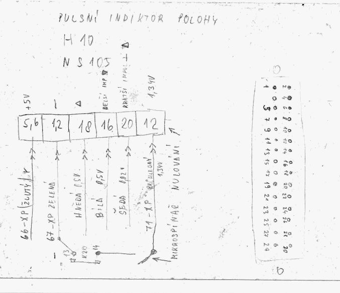

Neměl by někdo alespoŇ zapojení konektoru na tom NS105 ?

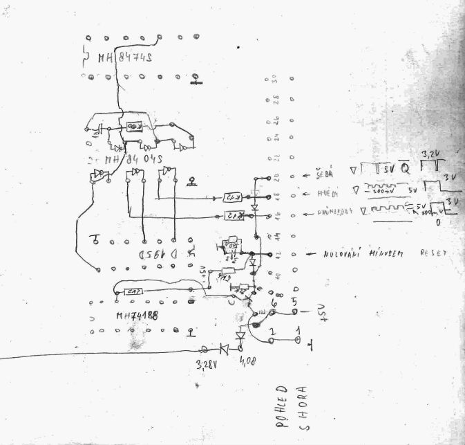

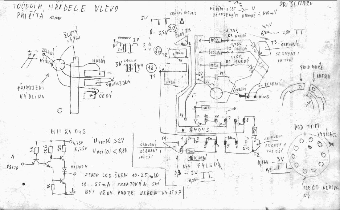

podařilo se dohledat nějaké schéma. Zajímá mne alespoň jestli se při uzemnění vývodu č 12 na NS105 vynuluje?
