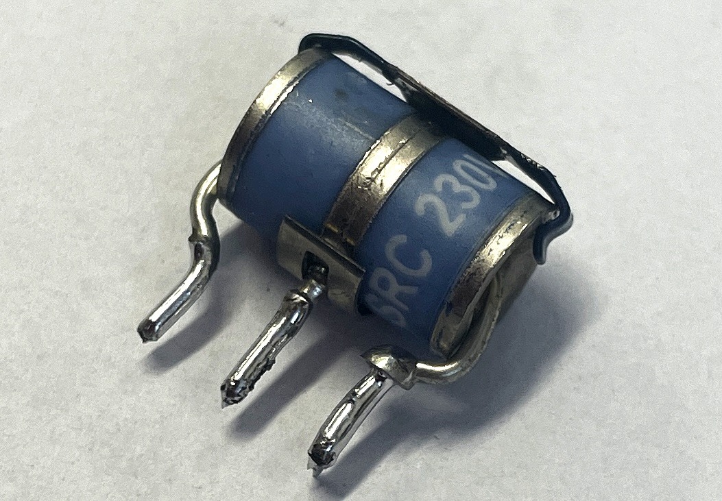

co je to za součástku?
sr71
Založen: Apr 10, 2004
Příspěvky: 2664
PříspěvekZaslal: út únor 25 2025, 18:06    Předmět: co je to za součástku? Citovat
bleskojistka, transil? (označení na tom je SRC230V 06M), délka cca 10mm

PříspěvekZaslal: út únor 25 2025, 18:17    Předmět: Citovat
Dle vzhledu (vyhledávání podle obrázku) je to zřejmě bleskojistka...
https://www.digikey.cz/cs/products/detail/littelfuse-inc/SL1021B230RF/557279
https://www.enika.cz/pmt3-310-230-04-bleskojistka-230v-3pol_z1979/
teufel
Založen: Feb 09, 2017
Příspěvky: 485
PříspěvekZaslal: út únor 25 2025, 22:09    Předmět: Citovat
Bleskojistka. Některé hezky svítí po připojení na vn zdroj s omezeným proudem. Je to v podstatě doutnavka

PříspěvekZaslal: st únor 26 2025, 0:54    Předmět: Citovat
Je to tak, tohle Jablotron osazoval do ochrany pevný telefoní linky. S nástupem ADSL jsem tu ochranu musel vyhodit, byla pro internet neprůchozí.

PříspěvekZaslal: st únor 26 2025, 9:11    Předmět: Citovat
Tady ve čtyř kanálovém 100V zesilovači ve třídě D na výstupu 100V ve spojení s varistory.

PříspěvekZaslal: st únor 26 2025, 9:17    Předmět: Citovat
Byva to aj v ADSL modemoch.

PříspěvekZaslal: st únor 26 2025, 9:36    Předmět: Citovat
Někdy to odejde způsobem, že je to seplé i při provozním napětí.
