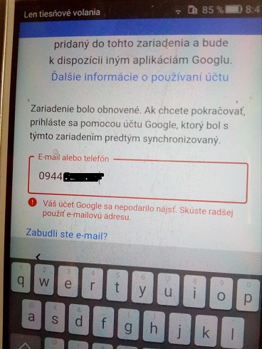

Neviem co mam zadat aky mail do tohoto stlpca na obr. Aky ucet je s tymto zariadenim synchronizovany? Pomocov akeho uctu sa mam prihlasit? V google mam len jeden ucet s ktorym som sa prihlasil.Ten s ktorym som sa prihlasil neberie,treba vytvorit vymysliet neaky novy ucet. Tento telefon je bez sim karty len na fotenie .dik

Zadat tam e-mail povodneho majitela. Je to ochrana proti kradezi.

Toto sa už stalo viacerým ľuďom. Resetovali telefón alebo tablet do továrenských nastavení, a následne to chcelo mail a heslo. Totiž ono sa resetne všetko okrem účtu. Ponaučenie: pred resetovaním treba najprv v nastaveniach odobrať všetky mailové účty.

Přesně tak. Mám z elektroodpadu pár takovýchto telefonů, co chtějí původní účet. Pokud ho neznáš, tak smolík.
Můžeš na youtube pohledat různé návody (zadat "typ telefonu FRP bypass"), ale úspěšnost je spíš mizivá.

Než se párat s FRP, je možná snazší "přeflešování" mobilu.

Měl by to být konkrétně Huawei Y5 II (Cun-L01). Kdysi jsem jeden odblokovával taky, našel jsem to na netu, ale je to už hodně let. Většina, co jsem měl byla čistá, ale asi jeden unikl.

Problém lze řešit přeflashováním, jak jsem už psal. Děje se to pomocí flashovací utility SP Flash Tool, spuštěné v PC s připojením mobilu přes USB.
K funkčnosti je třeba nainstalovat do PC potřebné drivery k mobilu.
Nejprve si stáhni SP Flash Tool, rozbal ho a spusť soubor flash_tool.exe a seznam se s programem. Program umožňuje také zálohovat veškerou paměť mobilu, což vřele doporučuji.
V tomto případě není nutné flashovat celý firmware, který má přes 1GB, ale je dobré si ho i tak stáhnout, třeba odtud, obsahuje i potřebné drivery.
Pokud se s tím popasuješ, budu pokračovat.
