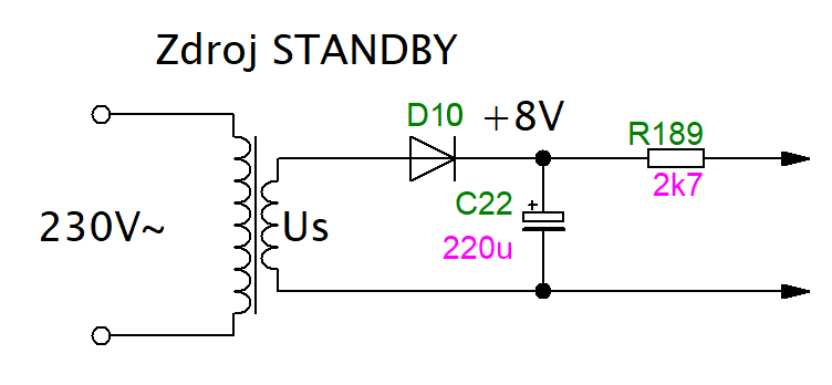

Laughing no měřil jsem jak jsem psal, nohou diody ve vzduchu.
Ale i po zapojení to bylo dtto.
C22 v hajzlíčku?
Já už se to zadekloval, už se mě nechce se tím zabejvat, zas takový šperk to není, vyhráváme hlavně teda manželka přes BT a tlačí mě rozebraný auto v garáži a v lese dřevo atd.... Rolling Eyes
Ale schválně najdu zítra nějaký elyt a zkusím to s tím trafem 12,5V co mám. Smile

Damned napsal(a):
Mám z toho maturu, dokonce elektronik se statní zkouškou na opravy btvp od Víta...
Základní principy, jako je např. jednocestné usměrnění střídavého proudu o napětí sinusového průběhu, se zapomenout nedají, stejně jako Ohmův zákon, pokud již byly jednou pochopeny. Nelze přece "zapomenout", že se kondenzátor jednocestného usměrňovače nabíjí na vrcholovou hodnotu střídavého průběhu. Na jakou jinou by se asi měl nabíjet?
A jest-li tohle lze zapomenout, pak to nechápu já.

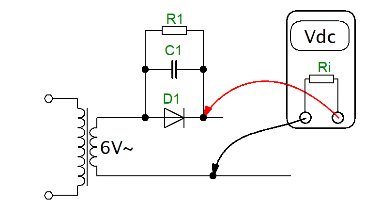

Damned napsal(a):
a psal jsem měřim s nohou ve vzduchu...
Takové měření je nesmyslné, pokud v tom není jiný záměr. Stačí si představit náhradní schema takového "měření" a hned je jasné, co asi mohl DMM (s Ri≥10MΩ) naměřit za "střední hodnotu" napětí (v tomto případě hodnotu cca +2,7V).
