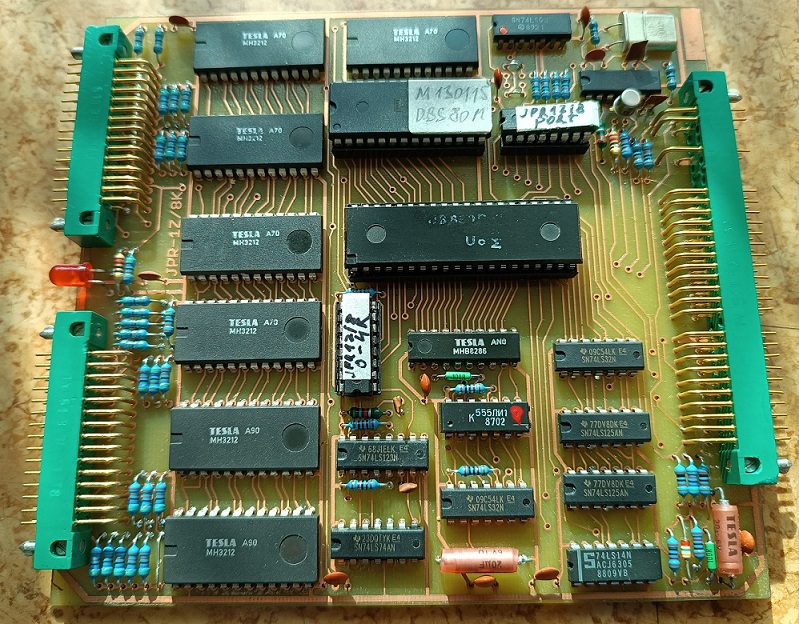

Plošákovna Přelouč, technologie na zákaznický desky, kalafunovej lak válečkem.

Celeron: Říkám profíci. Ta deska se zelenými konektory je amatéřina.
Podívejte se na rok vzniku :)
 Velikost:  124.2 kB
 Zobrazeno:  100 krát
Příspěvky: 20135
PříspěvekZaslal: po únor 24 2025, 22:16    Předmět: Citovat
Ta deska je z dílny Edy Smutnýho. Obávám se, že mu jako návrhář nesaháš ani po kotníky, ty profesionále. Rolling Eyes

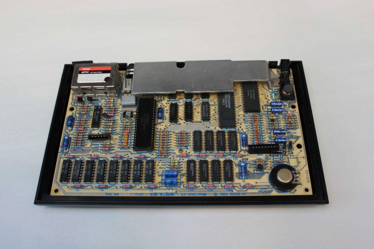

Bráni něco tomu, aby naše mikropočítače měly stejnou kvalitu jako zahraniční?
Kvalita se vždy váže k ceně. O cenách jsem již hovořil, Sinclair není tak spolehlivý, jak bych si představoval já, ale za svoji cenu je vynikající. Nejvíce mě mrzí, když si někdo něco drahého koupí a pak to nepracuje. Porovnat dnes mikropočítače po technologické stránce je velmi jednoduché na to stačí šroubovák. V čem jsou hlavni rozdíly mezi našimi a zahraničními? Všechny zahraniční výrobky z oboru elektroniky mají kvalitní plošné spoje a na nich zelenou nepájivou masku. Když se u nás řeklo, že dáme elektronice zelenou, říkal jsem, že by mi stačila ta zelená nepájivá maska! Plošné spoje zahraničních mikropočítačů, včetně výrobků ze SSSR a MLR, jsou vesměs v V. třídě přesnosti podle naší klasifikace. U nás je problém pro průmyslové použiti nakreslit podklady a vyrobit spoje ve IV. třídě přesnosti. Nepájivá maska zatím není. Tato maska má zásadní vliv na produktivitu nemusí se odstraňovat zkraty po pájení a oživování je pak rychlé. Také má vliv na spolehlivost, neboř zapomenuté zkraty porušují Integrované obvody – byť nedestruktivně – již při prvním zapnutí na testeru.
http://mcu.cz/news.php?extend.2632 Rolling Eyes
Kdyby se Eda nenarodil tady v té díře, tak z něho mohl být druhý Clive Sinclair.

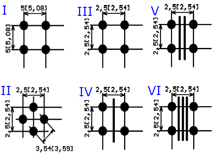

Ty tridy presnosti DPS, o kterych pise p. Smutny, jsou ty stejne, ktere (mimo jine) byly otisknute v 5-svazkovych modrych katalozich Tesla (Kubatovy vlhke sny)?
 Velikost:  59.3 kB
 Zobrazeno:  24 krát
martinkopp
Založen: Oct 12, 2023
Příspěvky: 1113
PříspěvekZaslal: út únor 25 2025, 13:47    Předmět: Citovat
Když jsem zkoušel jak tenké spoje udělám doma v kuchyni pomocí toner transferu, tak byly použitelné cesty/mezera 5mil, tzn 4 průchody mezi piny DIP pouzdra. Na to soudruzi neměli ani tabulky Smile
