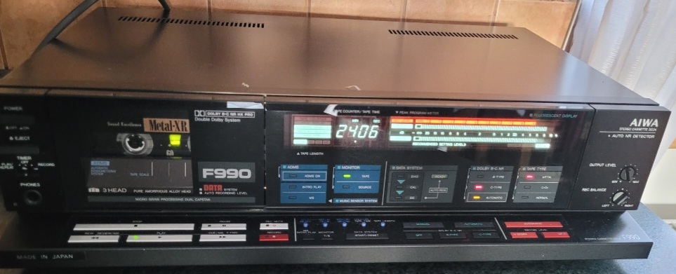

Na kazeťaky nedám dopustit Very Happy
Tenhle je jak právě přinesený z krámu a vyndaný z krabice a na metalkách těžko rozeznat nahravku od zdroje cd.
První jsme doma meli v autě Hitachi a 2 kazety s Jamesem Lastem jsme hráli kolem dokola pak na do JVC Nivico.
Jo nostalgie...
