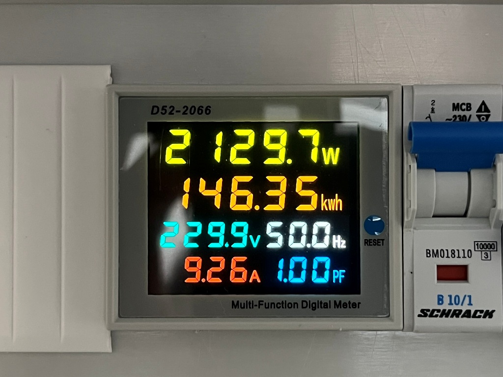

Dnes elektroměr D52-2066 první den v provozu (6 ks Hi-MO LR4-72HPH 455Wp, JA-SOL-2,5KW, TPK 210 – 12/2,2 kW v OKC 300 NTR/BP). Zdá se, že by mohl měření zvládat, střídač při západu slunce při cca 70 V odpojil výstup. Foto je z rána, uvidím po několika dnech

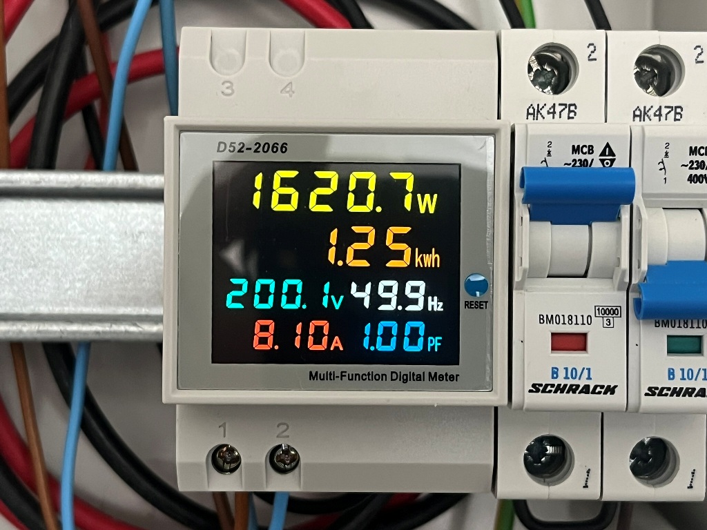

Měření pomocí D52-2066 po 20 dnech zatím bez potíží

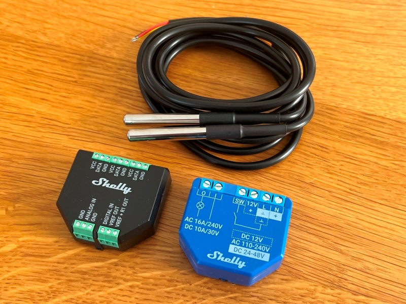

Hardware pro měření teploty vody v bojleru. Na první pohled to vypadá až neuvěřitelně jednoduše. O víkendu to zprovozním a podělím se o výsledek

Krátce o měření teploty v bojleru:
Použité komponenty:
1 x SHELLY Plus 1 Spínací modul
1 x SHELLY Plus AddOn Senzorové rozhraní
2 x DS18B20 Teplotní senzor

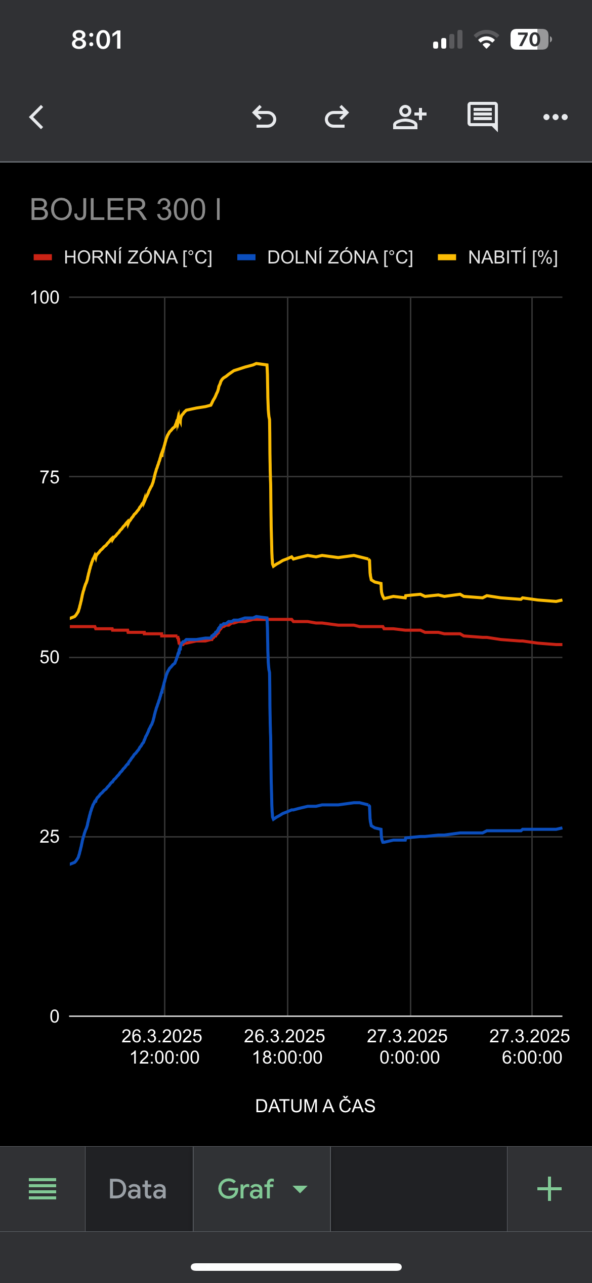

SHELLY pomocí webhook zapisuje naměřená data do Google Sheets. Hodnotu NABITÍ počítám z průměru hodnot HORNÍ ZÓNA a DOLNÍ ZÓNA, 10°C je 0%, 60°C je 100%. Výsledek je na obrázku.

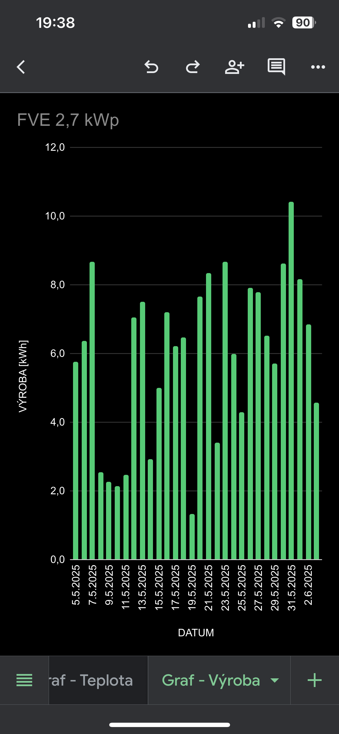

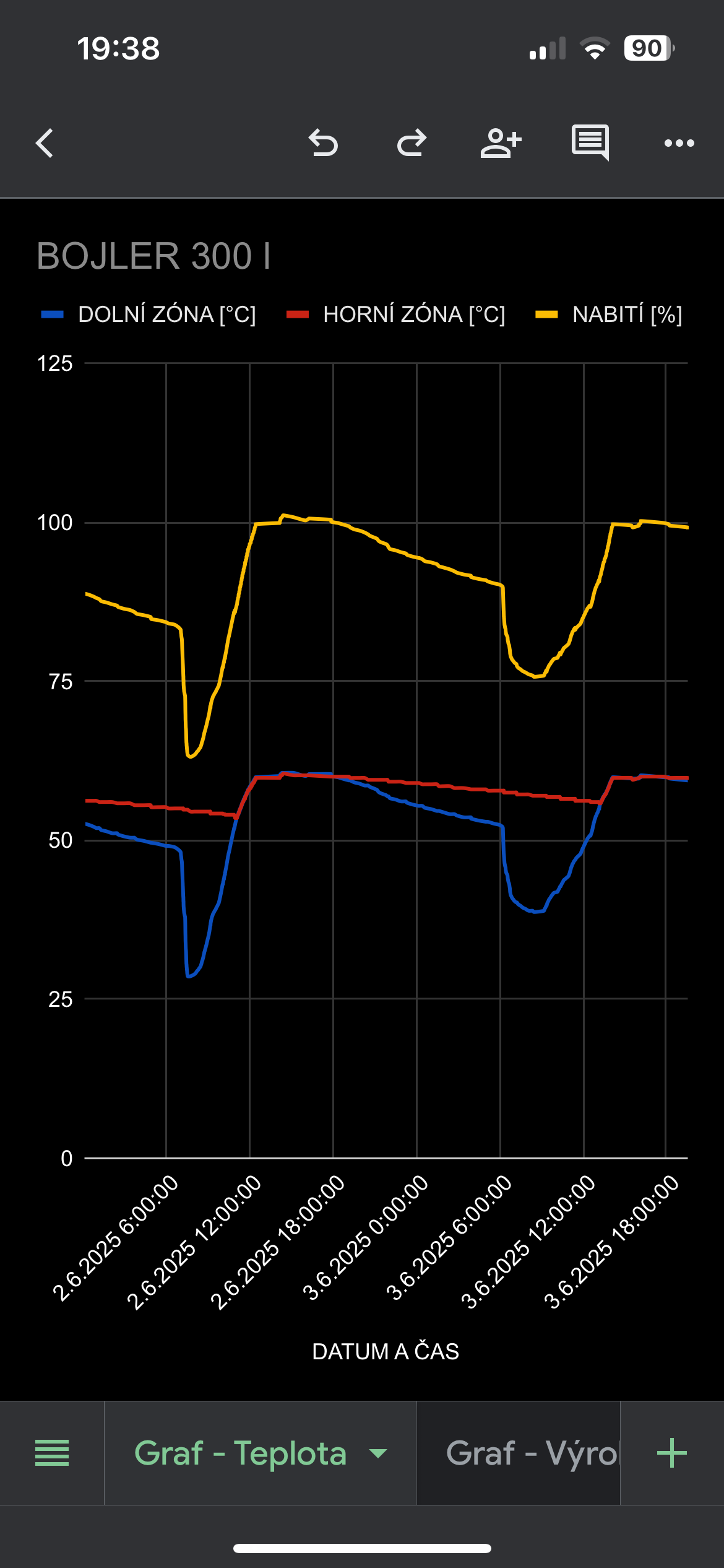

Navazuji na můj předchozí příspěvek. Pouze softwarovými prostředky se mi podařilo dosáhnout způsobu měření a záznamu denní výroby na základě kladných přírůstků teplot známého objemu vody. Tento způsob měření z principu ignoruje výrobu v době odběru vody/poklesu teploty, když však čísla porovnám s elektroměrem, liší se v jednotkách procent. Výstupy viz obrázky
