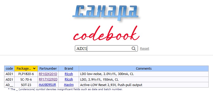

Prosím o pomoc s identifikaci součástky viz foto. Případně kde se dá koupit nebo kde se dá koupit její náhrada.
Odhadoval bych že to bude dioda případně Zenerova dioda

Asi jednosměrný transil 33 V

To by možná odpovídalo, je to na výstupu zařízení napájející stejnosměrný 24V motor.

Zkus se příště podívat třeba sem : https://caxapa.ru/codebook/

To jsem zkoušel, ale moc jsem nepochodil

dej tam druhý řádek .......

To je ale LDO o velikosti cca 1.5x1 mm a má to 6 noh...

Pravda, stydím se, má jen 5 noh. http://www.mmic.net.cn/rp171q292d-tr-fe_datasheet_11362258.html

Možná je kód ve skutečnosti MM - pak může jít o něco z tohoto (což by nahrávalo teufelovi).
Konkrétně tedy Fairchild SMBJ33A.
