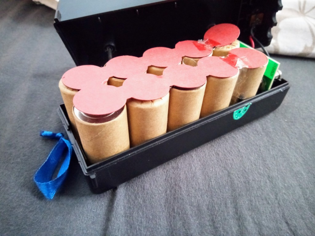

Takéto Akumulátory za životnostou (Max napätie po nabití 10.55 V) (Má byť 14.30 V ako mám u druhého akupaku ktorý dá cca 40 zábleskov ) pre Quantum R+600. Sú vám tieto članky povedomé a dali by sa zohnať na repas ? Članok ma 43x23mm Ďakujem.

Teoreticky som našiel teraz toto :
Arrow https://www.gme.sk/v/1506637/nexcell-subc-nimh-3300mah-nx-akumulator
Arrow https://www.gme.sk/v/1506651/goobay-subc-nimh-2000mah-go-akumulator
Arrow https://www.gme.sk/v/1506649/nexcell-subc-nimh-3000mah-nx-akumulator

Bude to něco takového:
https://www.abaterie.cz/baterie-profiaku-2000mah-nicd-sc-rychlonabijeci-vyvody-z/?

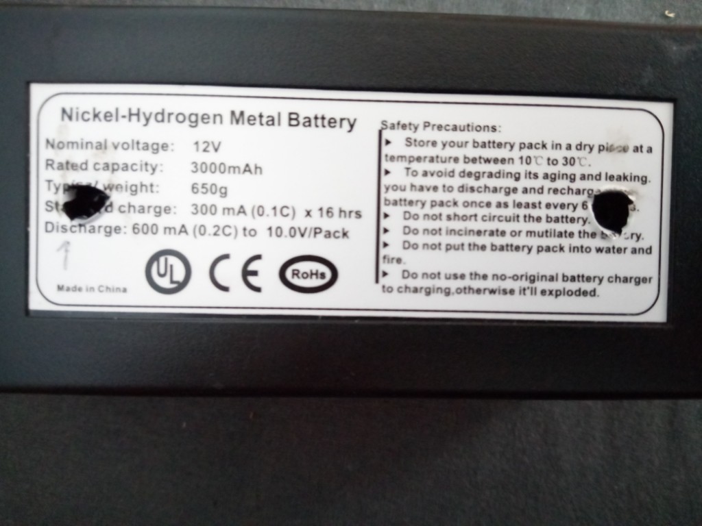

Tu popis akupaku

Daj tam rovnake, ako tam boli - NiMH 3000mAh.

Tak napríklad tieto ? Z nejakého dôvodu aj obaliť papierom ?

Nimh jsou nejhorší běžné aku , které mají malou životnost a vysoké samovybíjení .
Příspěvky: 36897
PříspěvekZaslal: pá únor 21 2025, 21:18    Předmět: Citovat
V papieri su balene priemyselne clanky. Kludne tam mozes dat balene v plastovej folii.

Ty Nexcelly jsou OK, dával jsem je i do nářadí a nebyl problém.

Diky za rady. Nákupim a zájdem ku lokálnemu predajcovi a servisakovi GM, či má bodovú zváračku a podujme sa na to.
