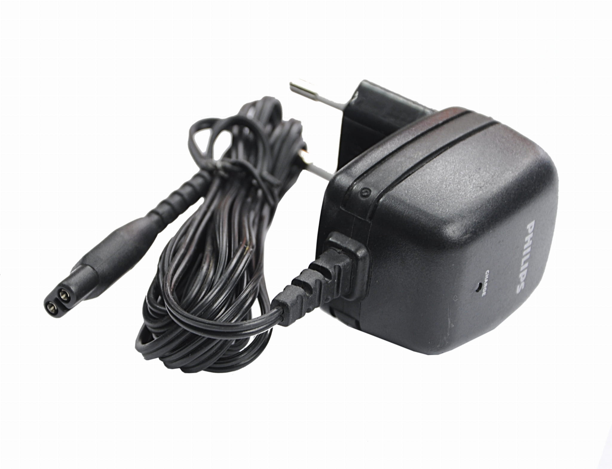

Zastrihavac Philips HQ T764 s jednym AA clankom (momentalne NiCd - asi zrely na vymenu za NiMH). Nabijanie je riesene adapterom 2,3V 100mA, ktory nemam a neda sa nikde zohnat. Nemate ho nahodou niekto navyse?
Alebo nejake nahradne riesenie - keby bola 1-clankova nabijacka vo forme adapteru do zasuvky. Konektor by sa dal asi upravit z adapterov k inym Philipsom.

A nešlo by to nahradit takovým tím starým trafem s přepínáním napětí? Ty začínaly na 3V.

2,3V je na NiMh hodně. A pokud je to železný trafo, napětí bude jiště o mnoho vyšší. Otázka zní, jak mají udělanou stabilizací nabíjení? Pak už jen úprava jakékoliv USB 5V nabíječky kterých se válí všude tuny.

Vnutri je len prepinac, clanok a motor. Mozno bude niekde skryta dioda.
Povodny adapter bol urcite zelezne trafo - asi dostatocne makke na to, aby to velmi neprebijalo nabity clanok.

Prostě se do série přidá odpor, tam žádná inteligence nebude...

rnbw: vzhledem k popisu si myslím, že nabíjecí režim se blížil režimu konstantního proudu bez jakéhokoliv řešení ukončení nabíjení.
Takže bych klidně použil jakýkoliv adaptér s nejnižším možným napětím (na trhu vidím 3 V) a proud omezil něčím externím (nejlépe asi výkonový odpor 15R, bylo by na něm cca 150 mW, takže by ani neměl citelně hřát).
Když u soudobého kvalitního NiMH AA aku (kapacita řekněme okolo 2 Ah, dobré zkušenosti mám s tímto typem) nastavíš ten proud na 100 mA, tak by přebíjení mohl nějakou omezenou dobu snést bez poškození. Chce to si prostudovat datasheety konkrétních článků.
Tady je pojednání na téma "trickle charge u NiMH", i když 100 mA už fakt není "trickle". Mám dojem, že NiMH snášejí přebíjení hůř než NiCd (někde jsem četl nějaký dokument, asi by to šlo najít na webu). Edit: něco je třeba na
https://batteryuniversity.com/article/bu-408-charging-nickel-metal-hydride.
Samozřejmě ideální by bylo tam přidat nějaký časovač, ale to už se zase dostáváme do oblasti vývoje, stavby atd. Nicméně pořád prostě jde o to, co se stane, když uživatel zapomene strojek připojený k nabíječi ne dva dny, ale řadů dnů, týdnů či měsíců!!!
U navrhovaných typů s železným trafem (nestabilizovaných) je jedna záludnost: napětí při malém odběru může vzrůst až kdovíkam, je to vlastnost malých traf. Takže pozor na to (zejména z hlediska skutečného proudu v daném pracovním bodě). Jinak samozřejmě železné trafo s kvalitním filtračním C je "nesmrtelné"...

Známej tenhle adaptér zašantročil, tak jsem mu udělal náhradní ze starý trafový nabíječky na Nokii (4,5V/350mA) tím, že jsem dal do serie asi 6 křemíkovejch diod a pak proměřil charakteristiku proud vs. vybité/nabité aku a bylo to v pohodě a za pár Kč a asi půl hodiny času.

Moja "3,7V" nabijacka na Nokiu, co tu mam, dava naprazdno takmer 9V. Pozriem doma, ci nemam nejaku so znicenym kablom, to by mohol byt vhodny kandidat.

Nabijacku Nokia s totalne prekrutenym a skratovanym kablom som nasiel.
Lenze potrebujem este kabel s konektorom. Tak som objednal USB->4,3V kabel pre ine Philipsy (asi Li-ion):
https://www.aliexpress.com/item/1005007342158844.html
Konektor by po miernej uprave nozom mohol pasovat. Pri troche stastia pojde rozlusknut USB konektor a upravit menic, inak z toho pouzijem len kabel.

Konektor jsem myslím dělal z nějakýho Molex konektoru, kde jsem z vícepinovýho pouze uříz 2 dutinky s futrálem, celkem to pasovalo.
