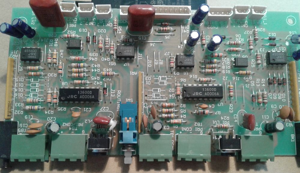

Mělo být toto. jen je tam jeho klon JRC 13600
 Velikost:  119.49 kB
 Zobrazeno:  42 krát

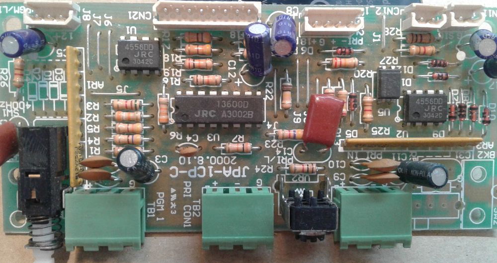

PříspěvekZaslal: pá únor 21 2025, 7:14    Předmět: Citovat
Nebo tato varianta.
 Velikost:  126.26 kB
 Zobrazeno:  33 krát

Ano, to jsou ty moduly. Je tam do toho nějak zadrátovaný nucený poslech, prioritní vstupy a možná i tel linka. Nevím, schéma k této kartě nemám. Kdyby bylo, možná by se dala ta 13600 předrátovat na obyčejný limiter linkového vstupu. K původní aplikaci jako požární rozhlas už to stejně nikdy nebude.

PříspěvekZaslal: pá únor 21 2025, 15:39    Předmět: Citovat
Pokusím o víkendu najít od těch modulů schéma. Bude to staré asi čtvrt století, ale cosi vzpomínám tak každý zesilovač má dva symetrické vstupy +4dB. Při běžném provozu je aktivní tzv. vstup PGM . Co je třeba podslechová hudba. Druhý vstup PRI je prioritní a je ovládán centrální jednotkou (při aktivaci jsou vstupy PGM blokovány) na kterou je zapojena požární hláška s evakuačním mikrofonem pro řízení evakuace (mikrofon je při běžném provozu blokován), pak mikrofon s výběrem do kterého zesilovače (100V zóny) chceme hovořit, nebo telefonní peaging. V případě aktivace EPS je mikrofon s výběrem zón a telefonního hlášení blokované. Ta 13600 je myslím zapojena právě do vstupu PRI. Tak jak to myslel EKKAR.

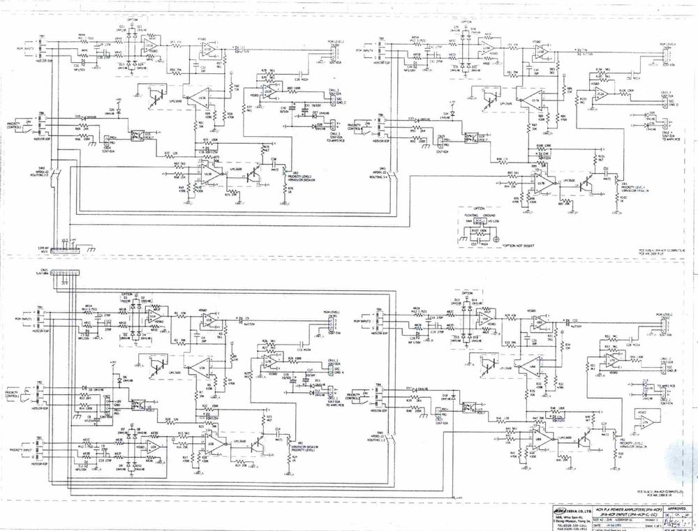

PříspěvekZaslal: po únor 24 2025, 13:49    Předmět: Citovat
ZVUK2000 napsal(a):
Něco se našlo.
 Velikost:  128.59 kB
 Zobrazeno:  51 krát
