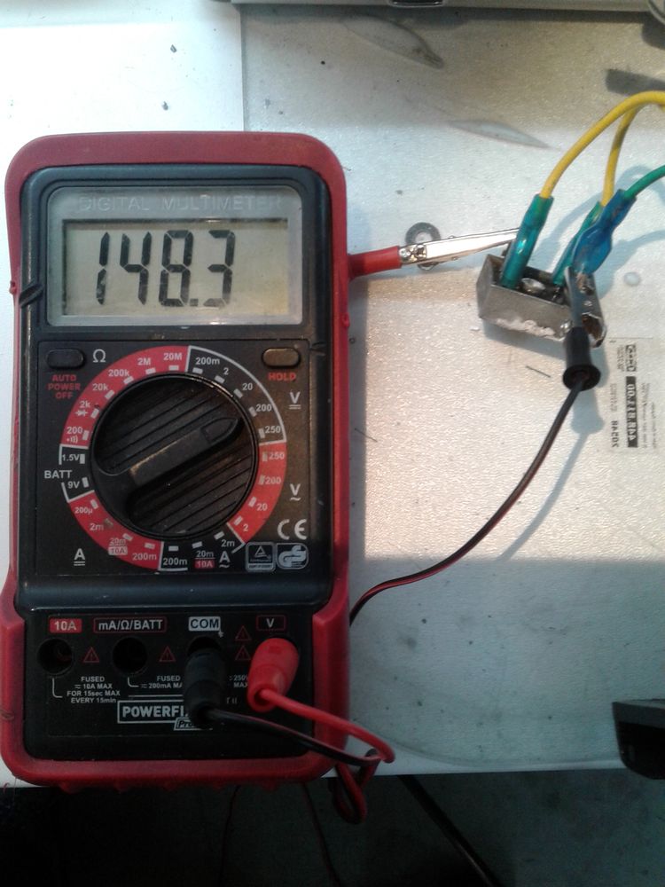

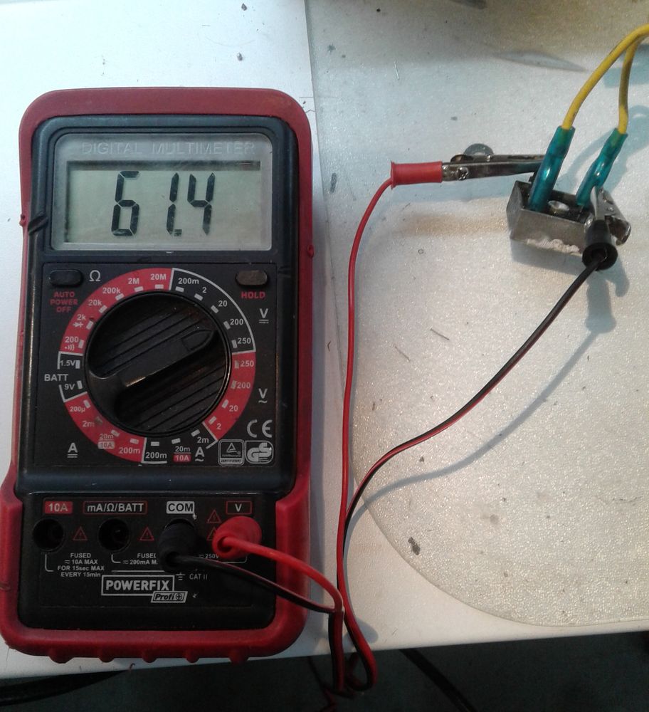

Zkreslující měření opravdu způsobuje velký vstupní odpor měřidla. Ale to cos naměřil je tak šíleně měkké že stačí přiložit druhý ručkový měřák a oba už ukážou správnou hodnotou.

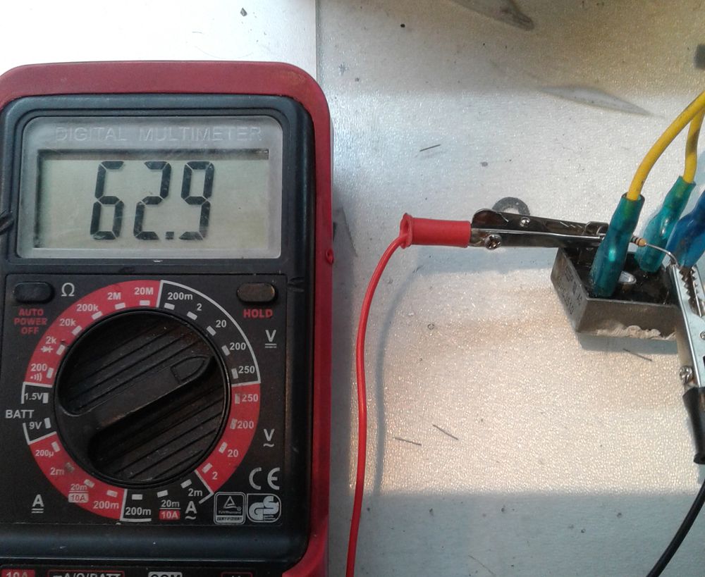

Měl jsem teď možnost to vyzkoušet. Na první fotce je neuzemněný můstek. Druhá fotka je můstek uzemněn a měřák naměřil daleko vyšší hodnotu. Na třetí fotce je opět můstek uzemněn a přidán odpor 1MΩ a údaj je už v pořádku.

Úplne jednoducho. Usmerňuješ jednak 24V zo sekundáru transformátora ale zároveň usmerňuješ aj 230V z primáru cez kapacitu medzi vinutiami.
