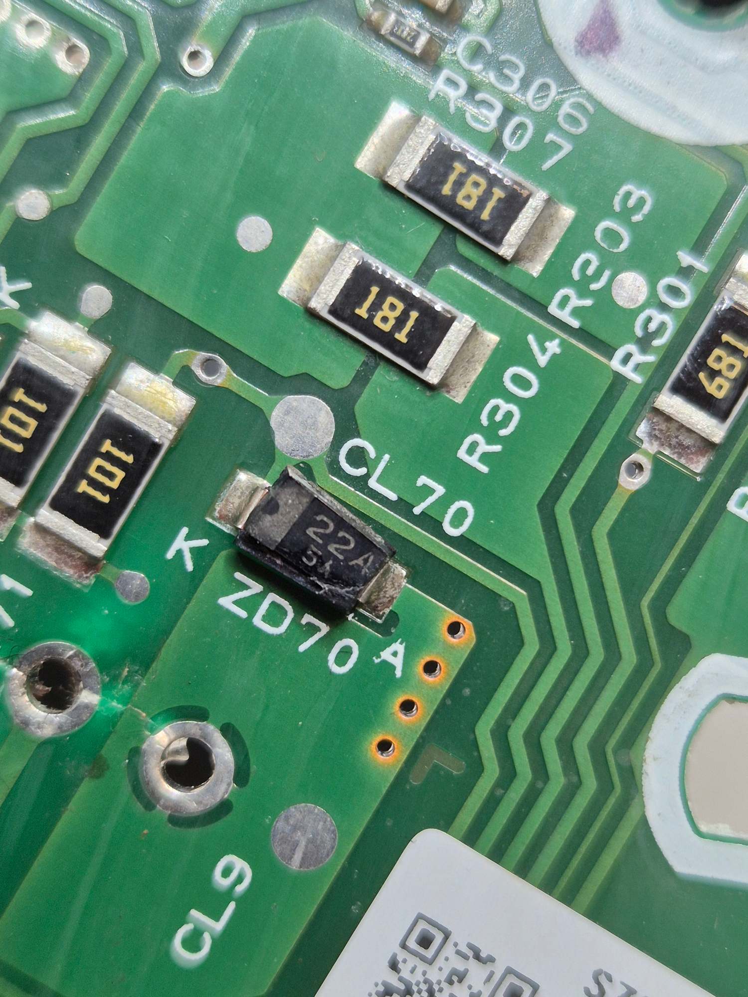

Ahoj. Poradil by nekdo s identifikaci? Kamarad me poprosil ze mu neukazuje otackomer motorky ze pry havaroval a rozbil budiky. Takze praskly tistak ale cesty neporusene nicmene odnesla to tato soucastka je umistena na nejake vetv nevim zdali je to napajeni ale vypada to na to... sice je tam napsano ZD ale ze by to bylo tak jednoduche ZD na 22V ? 😆vzdalene google nasel ze podobne oznaceni ma transil porad nekdo diky

Když to zadám tady, ukazuje to transil http://www.smdmark.com/en-US/search/code?id=22a
Příspěvky: 20552
PříspěvekZaslal: čt únor 20 2025, 8:06    Předmět: Citovat
https://caxapa.ru/codebook/ taky vidí transil

Transil má anódu a katódu? Teda pozerám, že jednosmerný asi má.

Bipolarny ma dokonca anody dve Very Happy

A pokud chceš zapojit dvě zenerky antisériově. Máš na výběr. Zda budou dvě katody nebo anody Very Happy
