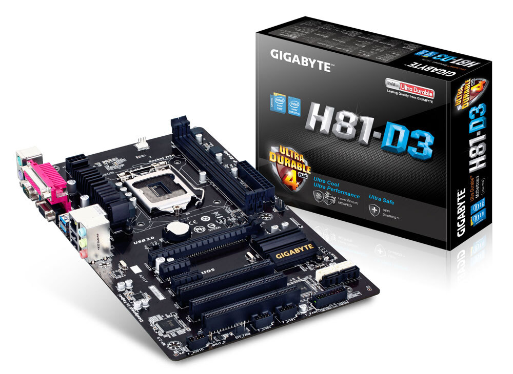

Pořídil jsem ST IronWolf Pro 4TB na přenosnou zálohu. Nejdříve jsem myslel, že ho budu používat přes e-SATA ale některý počítadla tenhle šlahoun už nemají. A tak jsem k tomu pořídil USB3 futrál.
Zkusil jsem mu v EaseUS přidělit partition a ejhle, pustilo mě to jen na 2TB a zbytek nedobytnej. Vzpoměl jsem si, že u W7 se musí MBR disky převýst na GPT. Ale nejde to u boot disku, jen u datových, což mě nevadí. Ve správci disků ani v EaseUS převod není a tak jsem použil AOMEI Partition Assistant. Disk mám 3,65TB.
Ale mám jinej problém. Při pripojení disku do USB3 vzadu na desce Haswel H81-D3 mi to napíše "zařízení může pracovat rychleji pokud ho připojíte do USB3". Zkusil jsem futrák do USB3 notebooku HP a tam se nic nepíše a přenosovka je přes 150MB/s, což by USB2 nedala.
Zkusil jsem tedy přeinstalovat na H81-D3 Inteláckej driver USB3. Napsalo mi to, že nainstalovaná verze je novější. A ani s tou starší disk jako USB3 nejde. Mám tady flešku 32GB USB3, ta všude chodí jako USB3 ale ba H81-D3 ani ťuk.
Netušíte prosím někdo, v čem je problém a jak zjistit, proč ta USB3 se chová jako USB2? Na H81-D3 je v manuálu napsáno, že ty dva zadní USB štekry jsou USB2.1/USB3.0. Nemůže to být někde natvrdo přepnutý na USB2?

Modre su 3.0, cierne 2.0.

Podívej se do BIOSu na nastavení USB, jak to tam je.

Však jsem to měl připojený v modrým. V manuálu píšou:
USB 3.0/2.0 Port
The USB 3.0 port supports the USB 3.0 specification and is compatible to the USB 2.0/1.1 specification.
V biosu je jen tohle:
USB Support
- Disabled All USB devices are disabled before the OS boot process completes.
- Full Initial All USB devices are functional in the operating system and during the POST.
- Partial Initial Part of the USB devices are disabled before the OS boot process completes. (Default)
This item is configurable only when Fast Boot is set to Enabled. This item is disabled when Fast Boot is set to Ultra Fast
To asi souvislost nemá.

Zkus si pohrát s položkou XHCI. Pokud zvolíš disable, měly by fungovat USB3 porty rychle nezávisle na dostupnosti podporujícího XHCI SW.
U enable je řízení XHCI ponecháno na OS.

Vidis vo Windows ten USB 3.0 radic?

Keby mal nastaveny "XHCI Mode" v BIOSe na "Disabled", tak USB 3.0 radic viditelny nebude a porty budu fungovat ako USB 2.0.

Vidím VIA USB3 Root Hub. Když disk připojím, tak se v řadičích USB objeví navíc Vekokapacitní paměťové zařízení USB.
Příspěvky: 36897
PříspěvekZaslal: čt únor 20 2025, 11:22    Předmět: Citovat
Bud nemas dosku GA-H81-D3 alebo mas v PCIe slote VIA USB 3.0 radic.
Příspěvky: 20140
PříspěvekZaslal: čt únor 20 2025, 11:37    Předmět: Citovat
Jo, je tam v PCIe čtyřportovej USB3 Axagon, neuvědomil jsem si to, myslel jsem, že to je USB2, všecky porty byly osazený kabelama a tak jsem pod stolem neviděl barvu. Disk prohodil s tiskárnou a ejhle, Crystal Disk Mark mi píše u SEQ1MQ8T1 246MB/s Read a 236MB/s Write. To je obojí jen o cca 70MB/s míň než systémový SSD. Ale v těch dvou modrejch USB3 na H81 ten samej disk jede 34 a 31 MB/s.
